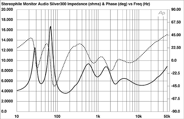

En (rør)forsterker med høy utgangsimpedans vil gi et frekvensavhengig volumfall som følger høyttalerens impedansekurve. Det betyr en «eq-profil» som relativt sett fremhever høyttalerens resonansfrekvenser. Utslagene blir kanskje en dB eller så. I dette tilfellet ser impedansekurven slik ut:
OK, så en dB ved 70 Hz og en halv dB ved 30 Hz er kanskje et steg i riktig retning, men trådstarter behøver 7-8 dB fra ca 100 Hz og helt ned. Han behøver derimot neppe et «eq cut» ved 40 og 150 Hz som også vil følge med på kjøpet ved en slik tilnærming. Hvordan det passer med frekvensene for stående bølger i rommet vet vi ikke. Å fremheve frekvensene på hver side av 1 kHz virker også litt unødvendig.
Disse høyttalerne er tydeligvis konstruert for å være fronthøyttalere i en litt overdempet hjemmekino, plassert kloss inntil frontvegg og avlastet av subwoofere under 100 Hz. Med mindre trådstarter har tenkt å fylle rommet med store mengder Glava eller Rockwool for å dempe alle frekvenser over dette, tror jeg ikke det er så mye annet enn subwoofere som hjelper.
Vis vedlegget 573766

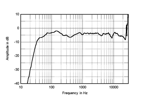

Nesten hele klangfargen du hører handler om høyttalere, rom, og kombinasjonen av de to. Høyttalerne har ganske bra frekvensgang, men de går ikke veldig dypt og har lite nivå i bassen. Det er en «festkul» ved 150 Hz for å kompensere, men ditt rom er nok ganske lystklingende i utgangspunktet, og dine ører går tydeligvis ikke på det trikset.
https://www.stereophile.com/content/monitor-audio-silver-300-loudspeaker-measurements
Vis vedlegget 573653
Hvis du er litt uheldig er også avstanden fra høyttalerbaffel til frontvegg slik at refleksjonen fra vegg helt eller delvis kansellerer «festkulen», og da vil det bli riktig spinkelt. Kanselleringen skjer ved en frekvens hvor det er en kvart bølgelengde fra frontbaffelen til veggen, f eks for 70 cm avstand 345/0,7/4 = 123 Hz.
Jeg ville kjøpt to eller fire små subwoofere, satt dem i hjørnene av rommet, satt delefrekvensen på subwooferne til 80-90 Hz, stappet raggsokker eller lignende i bassrefleksportene på høyttalerne, og skrudd opp volumet på subbene til det låt bra. Jeg ville også dratt frem høyttalerne til samme avstand som kanten på benken, eller enda litt lenger frem, både for å få kanselleringen ned i subwoofernes arbeidsområde og for å unngå diffraksjon fra benken og det som står på den.
Neste steg ville vært å sette inn en equalizer for å justere klangbalansen på den måten og for å korrigere for stående bølger i rommet.
Bytte av forsterker gjør bare minimal forskjell (om noen), og å fikse dette med bytte av kabler kan du bare glemme. Det gjør ingen praktisk forskjell annet enn på dekningsbidraget hos forhandleren.
Dette er hva du burde forsøke om du skal ha litt schvung i resultatet, sammen med innlegget fra Balle Clorin
