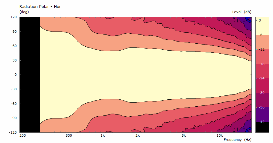

    Kanskje interessant for nokon. Eg modellerte eit rektangulært horn med same horisontale og vertikale kontur som det elliptiske, og simulerte det i same baffel. Legg merke til at stega her er 6dB i staden for 3dB som eg har brukt tidlegare i tråden, sidan det er enklare å lesa grove skilnadar.
    Elliptisk:
    Rektangulært (kvadratisk i dette tilfellet):
    Det er altså ikkje slik at ein berre kan taka ei kontur å bruka i kva som helst horn. Kvar kontur må optimaliserast for den type horn det er tenkt å brukast i.

    Er hva vi alltid har sagt, horn og driver må sees på som EN enhet ..
    Georgb
    22.10.2018
    230
    809
    Sandnes
    I dette tilfellet er det ikkje matching av horn til drivar som er det største problemet, sidan du kan sjå at dei oppfører seg ganske likt høgt i frekvens. Det er heller hornet si terminering (og dermed òg samhandling mellom baffel og horn) som gjev problem lågt i frekvens. Heilt konkret vil eg med 99% sikkerhet seie at innsnevringa lågt i frekvens er diffraksjon frå baffelkantane + termineringa av hornet.
    Eg er samd i at matching av drivar og horn er ein god idé. Desse modellane er modellert med den koniske biten frå faseplugg til driver-exit til dømes, sidan den gjev meir korrekte resultat enn å starte simulasjonen med flat bølgefront i halsen til hornet.
    Eg tek med fridomen til å endra litt på det allereie gode utsagnet ditt: baffel, horn, og drivar må sjåast på som ei eining.

    Joseph Crowes horn har godt avrundede termineringer.
    Georgb
    22.10.2018
    230
    809
    Sandnes
    Absolutt. Når det kjem til Crowe sine horn tykkjer eg faktisk det er i meste laget, sidan dei beamer. Det er mykje lettare å unngå diffraksjon/interferens viss ein har kraftig innsnevrande spreiing. Eit anna eksempel på det er Le Cleac'h horn. Ikkje noko gale i det sjølvsagt, men det vert umiddelbart mykje vanskelegare å finna eit godt kompromiss når ein ynskjer konstant (eller nesten konstant) spreiing.
