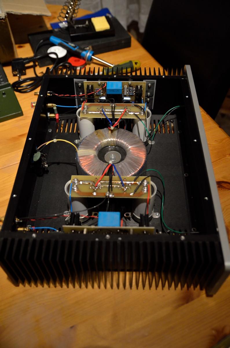

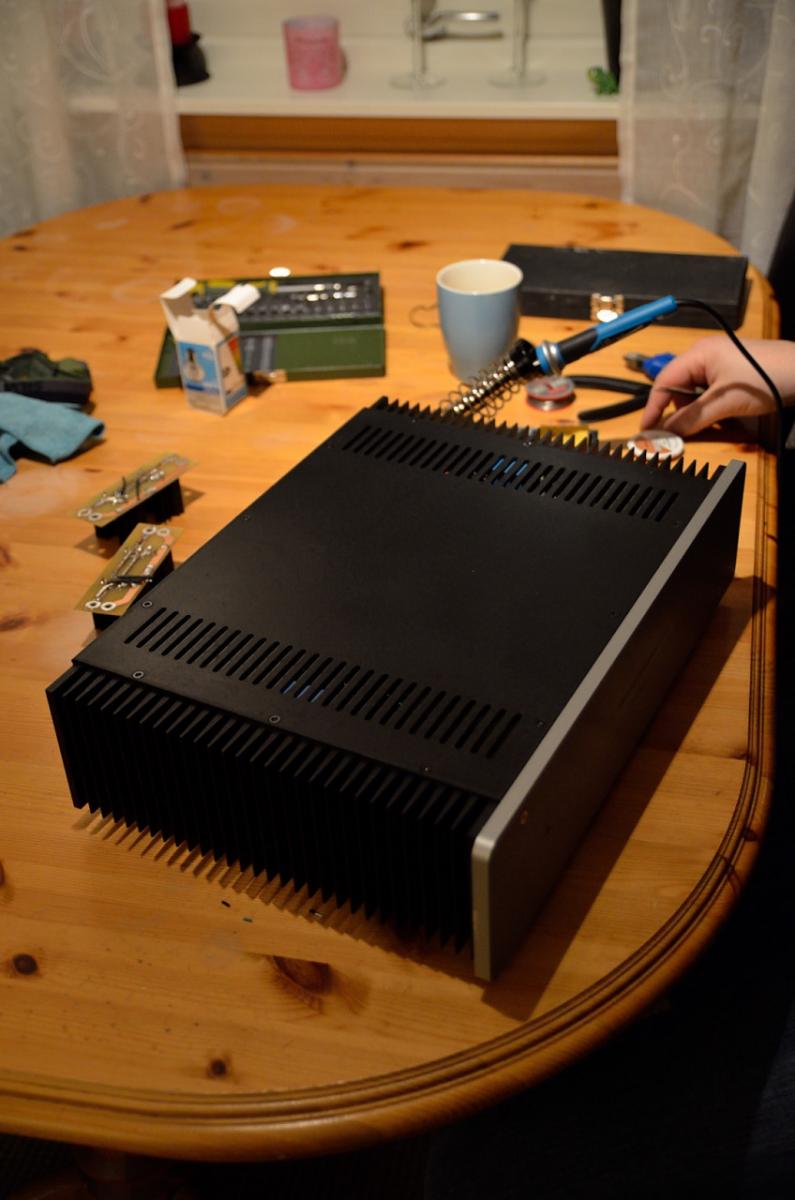

    Sannelig ja...! Her har det skjedd ting i kveld. Stereofix kom med sin nyinnkjøpte loddebolt. Jeg fikk meg et aldri å lite kurs i hvordan den brukes. Her er bilder fra seansen. Med lokk:
    Uten lokk:
    Og en nærmere titt:

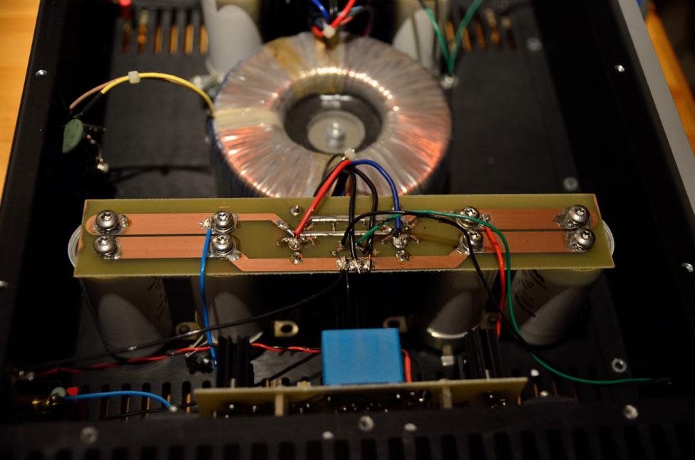

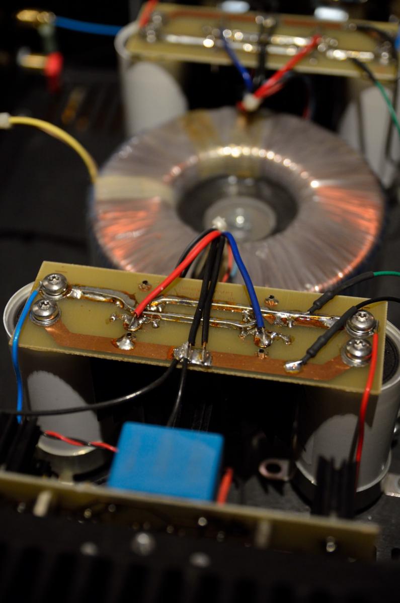

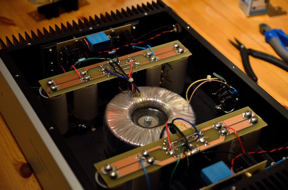

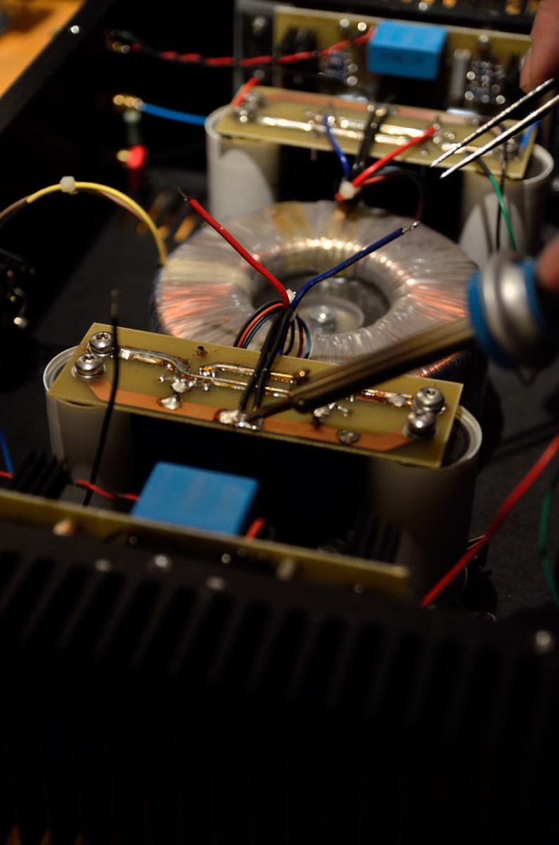

    Montering av de nye printene. I og for seg ikke så vanskelig, men det må loddes også.
    Når det nye printet monteres inn i kabinettet, begynner man ganske enkelt med å sentrere det på de eksisterende Rifa'ene som står fastmontert. Veldig lett å skru på plass, faktisk. Når alle kondensatorene er skrudd fast til printet, kan man gå videre.
    Her er alle ledninger loddet på plass:

    Da var det jo det andre printet igjen som sitter i høyre kanal. Og det ser litt stusselig ut, når man sammenlikner de gamle printene med de nye (åh, gud hvor bra jeg synes det begynner å lyde her nå... ;D -Stereofix er mannen jeg gladelig hadde gitt plassen min til vår herre her nå! ;D.
    Ledningene blir varme, og det kan være lurt å ha noe å holde med. Isolasjonen på lederen tilføres mye varme og man kan fort brenne seg. En liten nebbtang viste seg å være langt mer anvendelig enn pinsett til å holde ledningen med.
    Printet er satt inn og Rifa kondensatorene skrudd fast:

    Når alle kontaktpunkter loddet på plass, så er jobben gjort. Dette tok ikke lang tid. Det hele bør være gjort på 1 1/2 time +/- avhengig av hvor flink man er med loddebolten og hvor forvirret man blir av koblingsskjemaet som man har visuelt foran seg. Det kan likevel lønne seg å ta seg god tid, slik at man ikke gjør noe feil.
    Voksen trafo. Den er i fokus her..! ;D

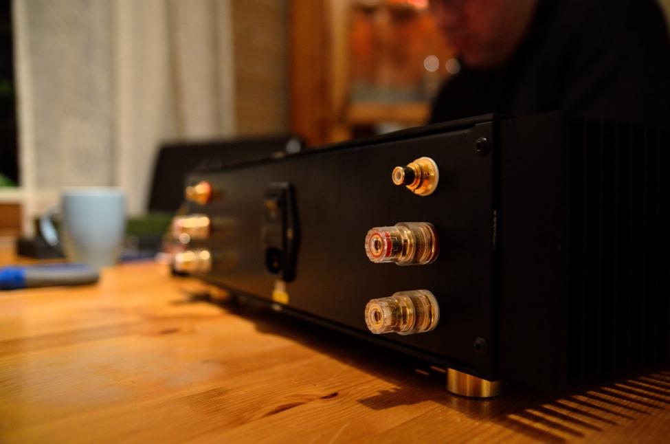

    Lokket på igjen! ;D Trur dere jeg er glad igjen? -ja!
    Baksiden. Den kan være hard å takle, i alle samfunn. Men dette bør tåle et kritisk lys:
    Selv inngående nærstudier. WBT, eller..?

    Jeg hadde litt dårlige lysforhold å fotografere under, men bildene er etter omstendighetene på kjøkkenbenken ikke så verst.
    Noen detaljer rundt loddingen: det er en loddebolt fra Clas Ohlson(!) -og loddetinnet er Mundorf sølv. Det bør sikre god kontakt på loddepunktene.
    Foreløpig har jeg ikke fått ha stereo-anlegget for meg selv, så jeg har ikke samlet noen inntrykk enda. Men, jeg kan med sikkerhet påstå at det faktisk ble lyd, også etter oppgraderingen. :D

    Du Bjørn!
    Om ikke Roar allerede har nevnt det for deg må det loddes om på de punktene hvor du henter strøm fra power og inn til effektprintene. Ledningene må flyttes lengst ut på det nye powerprintet, til den ytterste kondensatoren foran og bak. Jeg gjorde den samme kardinalfeilen selv da jeg bygget om min MI 10.1 og det tok ikke lang tid før både Roar og RoDa kontakta meg ;) Studer bildet i tråden til Destiny hvor SE versjonen hans er avkledd.
    I beste mening :)

    Du har et våkent blikk, lassemann! Se her:

    Tanken slo meg da jeg satt og så på bildene, at kobberflaten var bredere på ytterkanten av printene. Dette må gjøres om.
    -snakket med Roar. Han skal sende meg noen ledninger slik at de blir lange nok til ytterkanten av powerprintene i løpet av uka, da originalledningene er for korte. Det er ikke farlig slik det nå er koblet, men vil skape målbar forsinkelsestid -det er ikke sikkert man vil klare å høre stor forskjell. Men rent teknisk er det riktig oppkoblet slik Destiny sin MI 10.1 SE er.

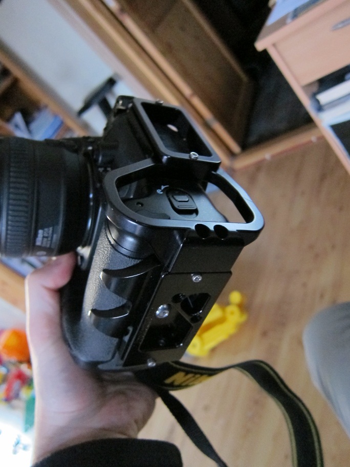

    Over til noe annet. Denne ankom i posten i dag:
    En ProMediaGear PLMBD11 L-Bracket, beregnet for Nikon D7000 med MD-11 batterigrep. Den bestilte jeg for over en måned siden. Kostet meg i grunnen ikke mer enn omtrent 700,- men så kommer litt toll og gebyr i tillegg. Sinnsykt dyrt for litt aluminium. Men nå kan jeg montere DSLR'n min i horisontal eller portrett alt etter som jeg ønsker på stativ.
