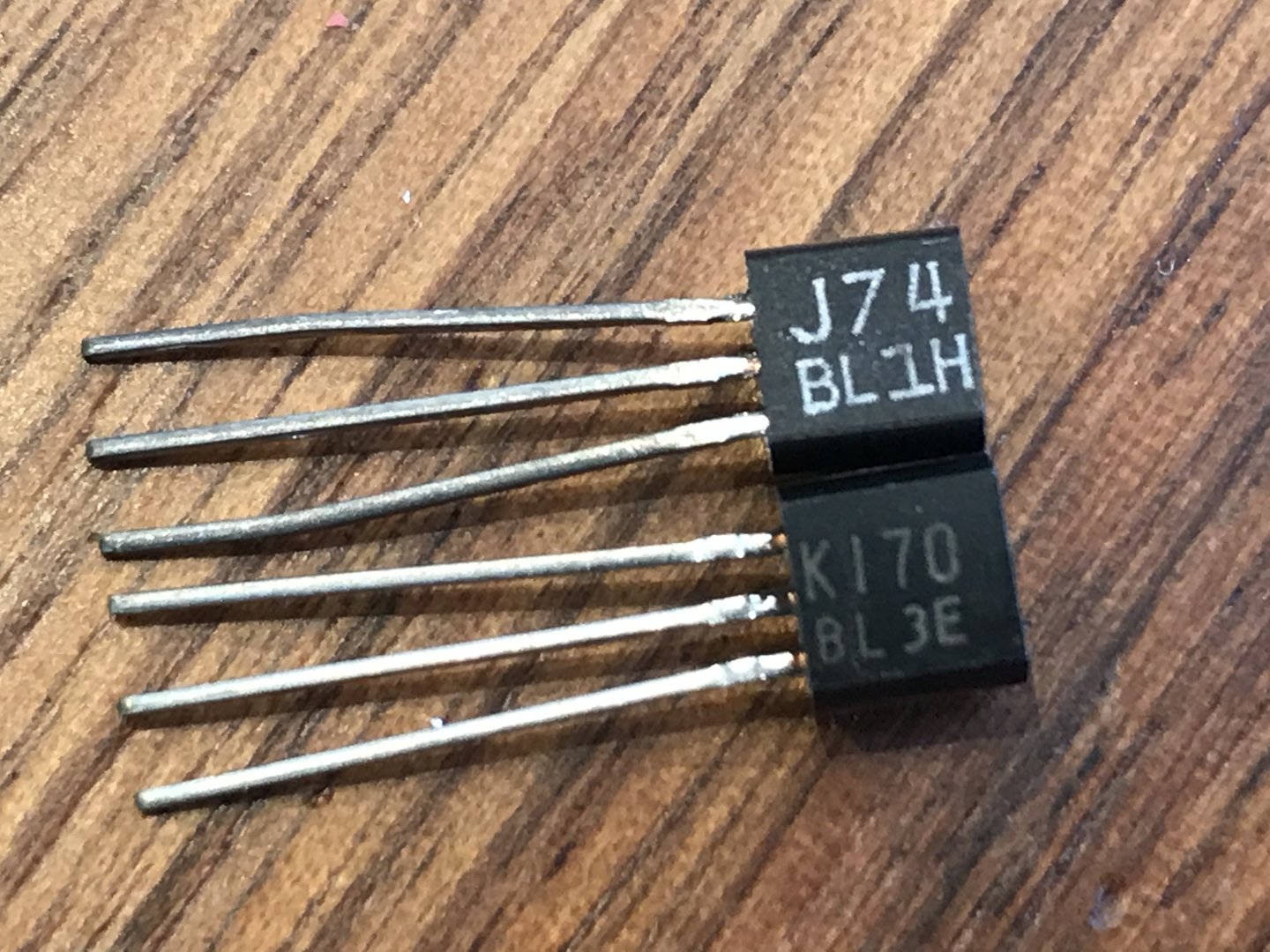

    Samler sammen deler til Aleph j, ACA amp, og B1 korg,

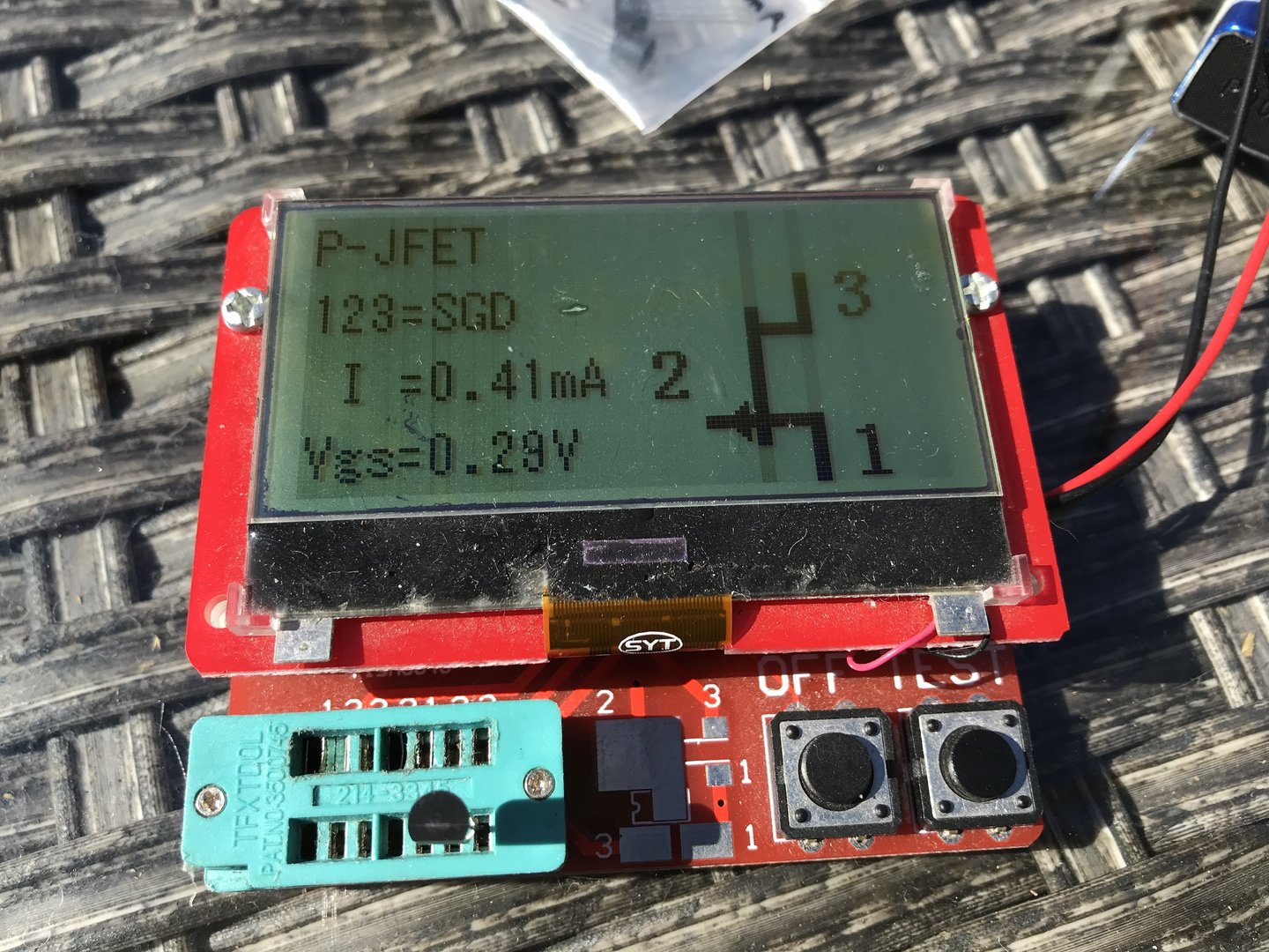

    kjøpte disse j74 og k170 hos jims på eBay for noen år siden.
    måleren sier P-JFET.
    Hva Sier dere som har litt erfaring med bygging.

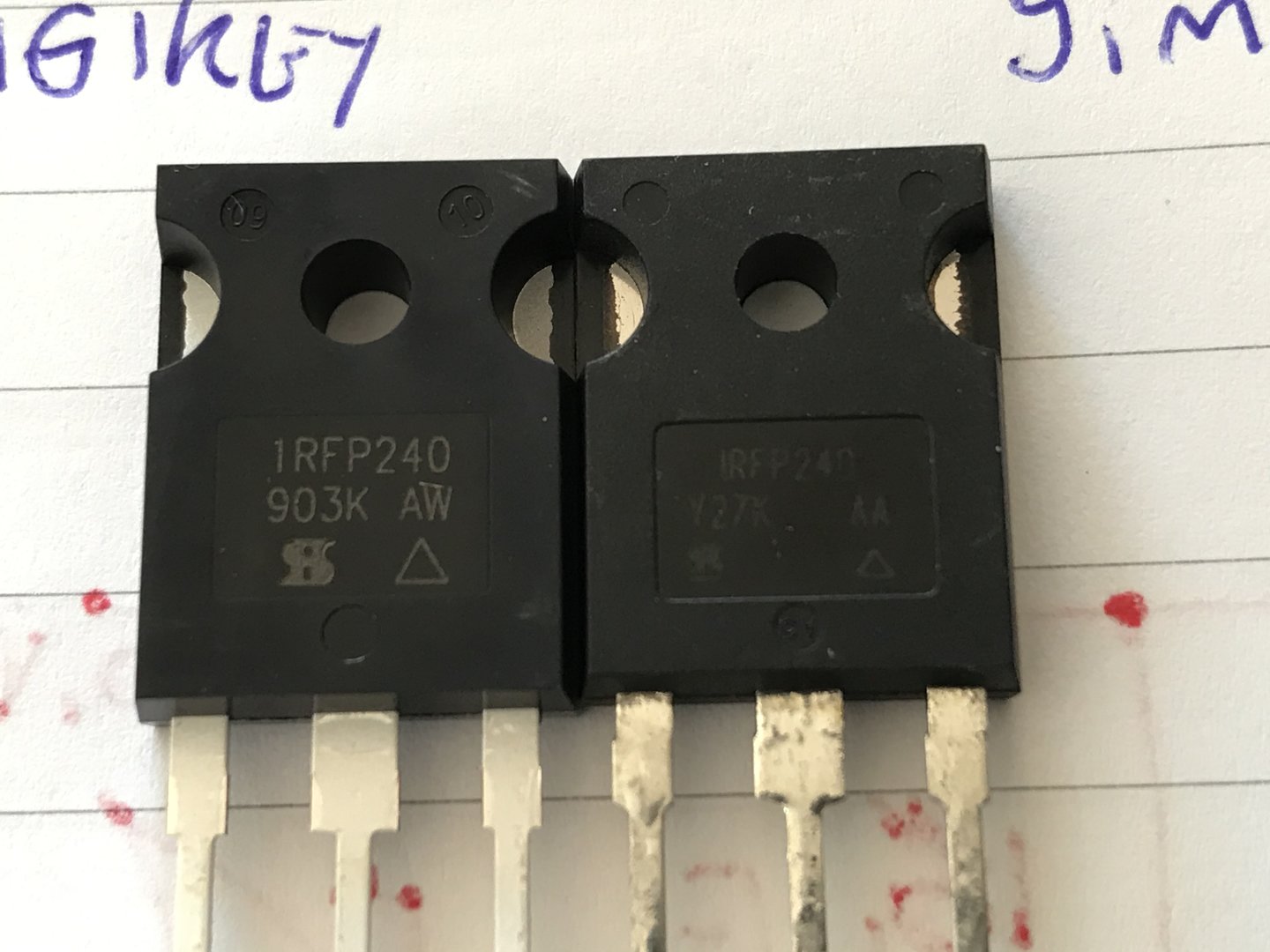

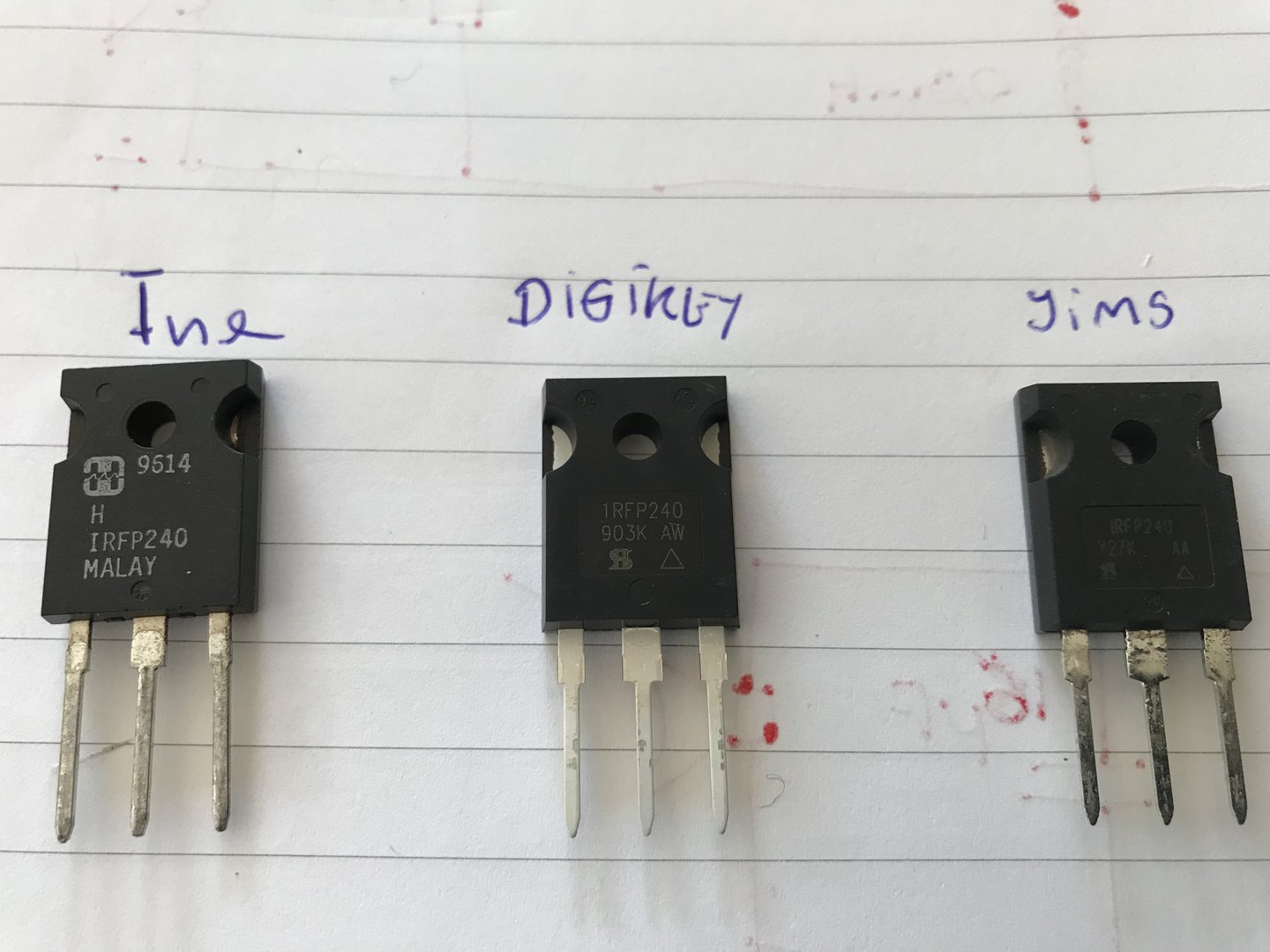

    kjøpte og noen IRFP 240, 8 stk fra Ine, som skal brukes i Aleph j.
    og 4 stk fra jims Til ACA , og senere 4 stk fra DIGIKEY da jeg var usikre på disse fra jims.

    2SJ74 er P -JFET..... Jim's var/er vel en OK selger, selv om det i de siste 10 år har haglet med falske Toshiba JFETs, - særlig SJ74/SK170 og SJ109/SK389 som fortsatt er svært etterspurte i DIY kretser..

    Ja derfor jeg ble litt skeptisk, om jeg turte å bruke dem sto Så mye om falske sj74 og sk170.
    Du har rett er P-JFET.

    Når det gjelder j74 og k170 hos jims på eBay , vel tja ? (Ingen erfaring). IRFP 240, 8 stk fra Ine : The real deal, dette er matchede Harris, bedre finner du ikke !
    4 stk fra DIGIKEY : Helt kurant, no worries. 4 stk fra jims Til ACA : Sikkert greie, disse er ganske standard, og ikke så mye utsatt for counterfeits.
    Når det gjelder j74 og k170, så har jeg bare to 100% sikre kilder, punkydawgs på e-bay (anbefalt av Mr. Nelson himself), eller LINEAR SYSTEMS fra DiY Audio store.

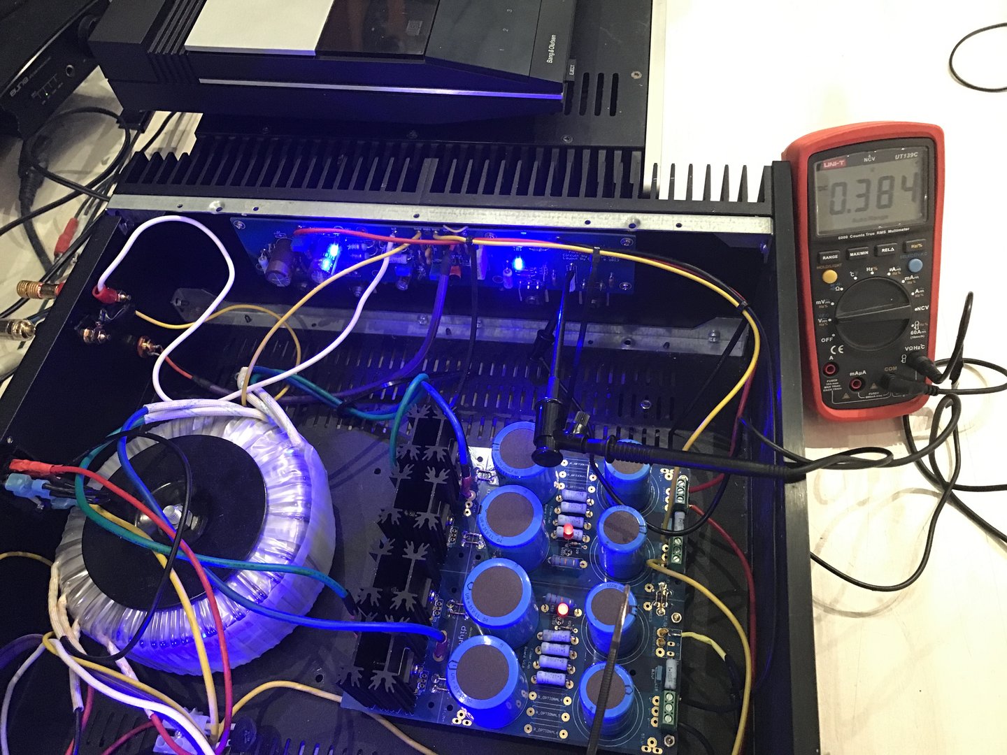

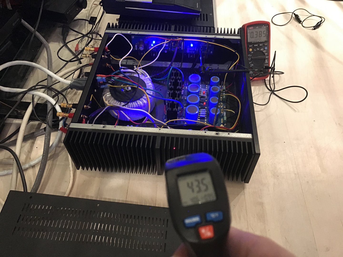

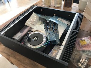

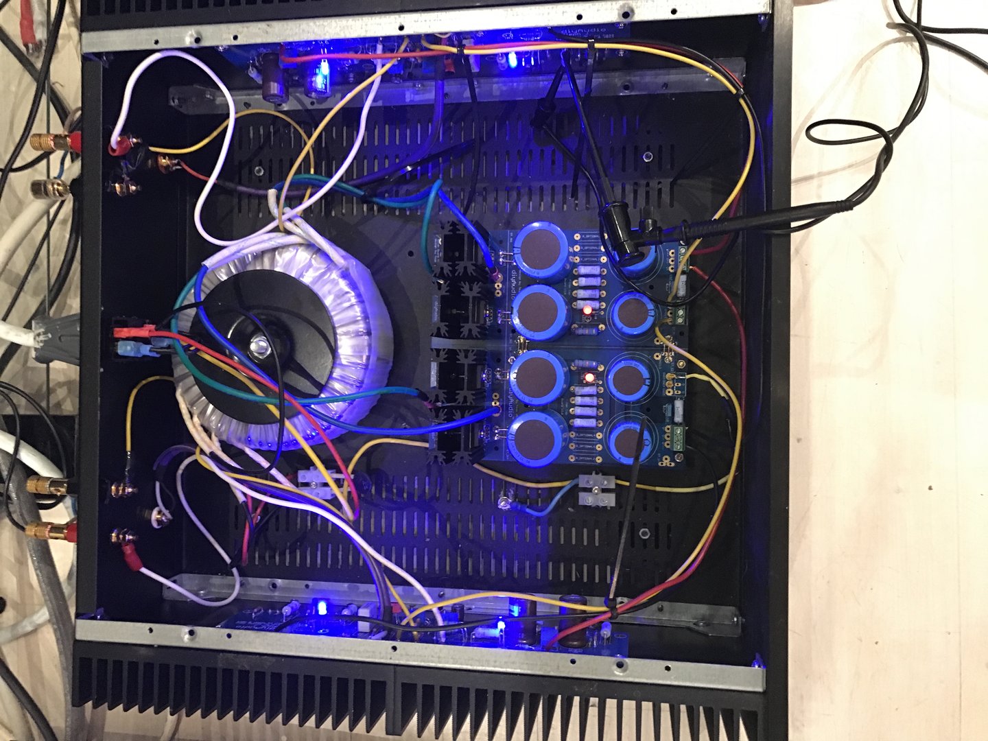

    Er endelig ferdig etter 2 år, ser ut som den virker 😅 satte biasen på 0.4v , pga kjøpte for lite kabinett 3u 40cm, men ser ut som det går bra, og kjøpte nye j74 fra DIY Audio store, etter Ine123 sine anbefalinger. Og må Takke Ine123 for Harrisene.
