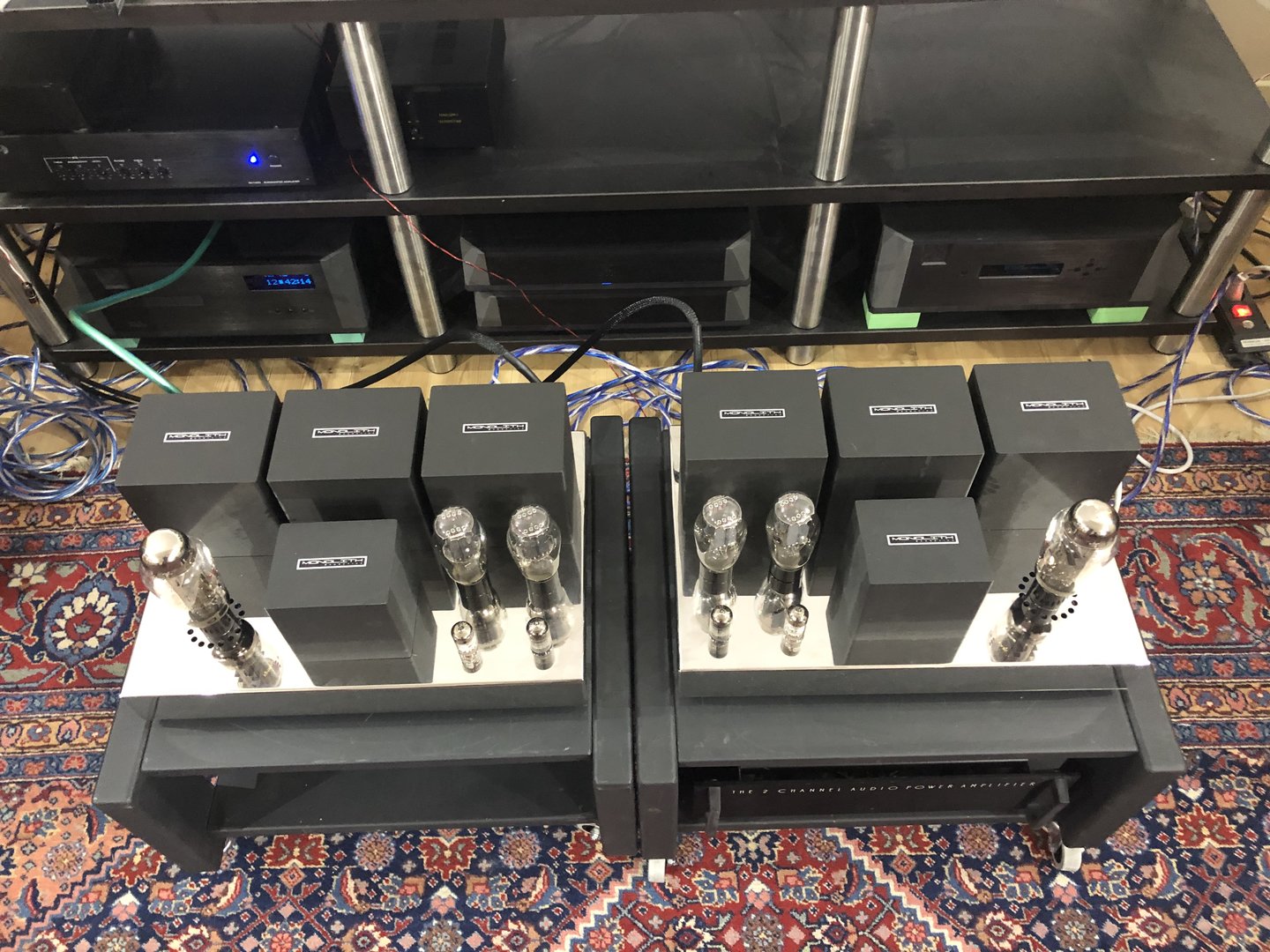

    Vis vedlegget 701265 Man skal passe på hvad man siger og skriver jeg har bygget forstærkere i mange år efterhånden og i begyndelsen brugte jeg partridge TH4663 der gik ikke lang tid før de stoppede med at lave trafoer så prøvede jeg mange forskellige den gang i 90erne jeg vil ikke nævne navne men jeg fandt dengang ud af at Tamura havde den klang som passede min signatur Tango har flere detaljer men er mere slankt lydende Tamura havde fullbody sound ligsom de gamle plader som man optog i 50 -60erne og skulle det rykke valgte man Tamura 5000 med amorphous som har været min fortrukne traf i mange år Jeg har ikke lavet rørforstærkere i mange år grundet mangel på ordenlige udgangstrafoer Jeg har på nuværende indgået et samarbejde med Monolith og jeg vil sige uden at blinke at selv de næst billigste Monolith med jernkerne banker de bedste Tamura og Monolith NanoX er med stor margen det bedste jeg har hørt Jeg har bygget et sæt PX4 Tamura med interstage STU5K samt F5002 opt med choke forsyning og jeg har bygget den samme med Monotlith Nano interstage og nano opt og den forstærker med Monolith var af en helt anden verden
    Flott bygge
    Takk for svar @zikraaudio
