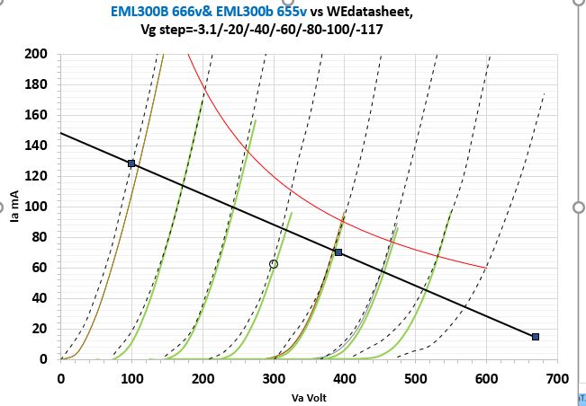

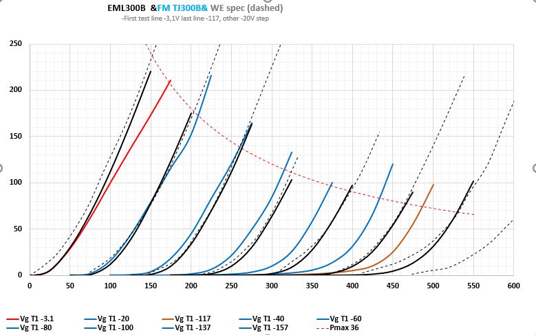

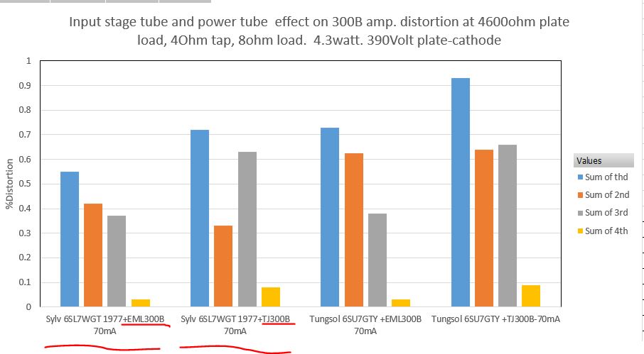

Jeg har EML 300B fra noen år tilbake Supre rør både musikalsk og teknisk. Har selv laget komplette målekurver på dem og de har bedre karakteristikk , dvs gain og forvregning enn WE 300b sine offisielle kurver.
Har også TJ 300b «mesh», men EML er bedre- og det er ingen synsing , dette er facts-
Men det har vist vært noen problemer med JACmusic og leveranser i det siste. Så sjekk nøye nå .
Og så TJ 300b-mesh i fargede kurver mot EML svarte kurver og Westerelectric offisielle kurver som stiplet linje
Kyndige kan se at EML har klart bedre karektristikk og her en bedre knekk i bunn av kurven som betyr mulighet for større spenningsving og watt +mindre forvregning.
PS TJ 300b er slett ikke dårlige de heller,mnenEML er bedre, se også forvergningkarakter under
