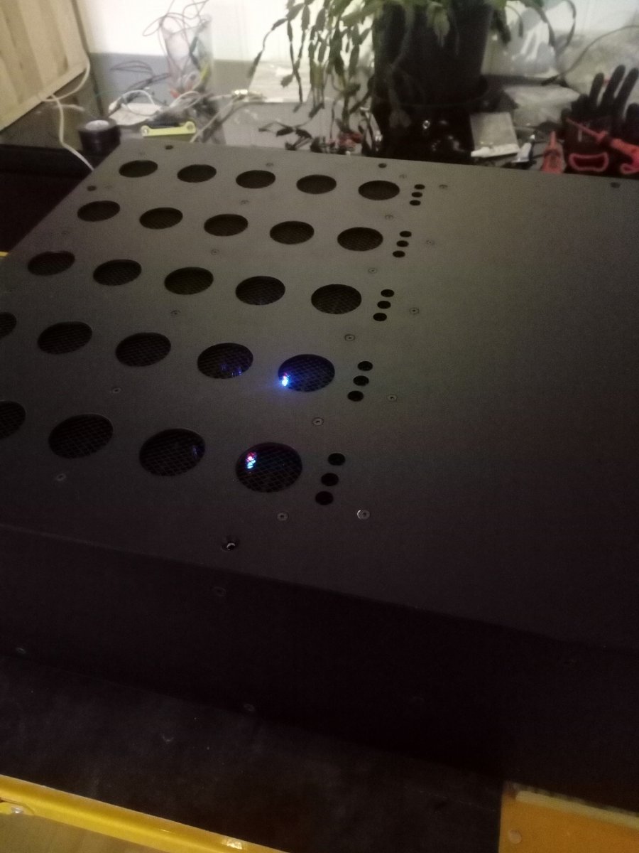

    Da står beistet ferdig. Og alt ser ut til å funke fint. Ene DC beskyttelse LED'en var litt treg til å tenne men.
    Fikk målt litt temperatur. Under lokket på midtre kjøleribbe måles 37 grader etter en times tid. og da er det rett under 24 grader i rommet. så ca 13 grader over romtemperatur.

    Bomma med 15 grader jeg da ;D Det er tydelig at du har gode kjøleribber god lufting.

    Takk takk :) Ja jeg merker det er bra med ventilasjon. Kjenner vindpust ut av toppen :) Fikk brukt den i 12 timer i strekk i går. På div musikk og film/serie.

    PS: har nå spilt på temmelig høyt niva i ca 4 timer. og forsterkeren har en overflate (kan ikke måle på kjøleribbene) på ca 27 grader (5mm over kjøleribbene). Rom temperatur er da ca 23 grader. Dette er dog med 2 kanaler i drift og alle 5 på:)
    For a sette litt tall og nummer på ting. Jeg har nå spilt i en periode på 7 timer med snitt lydtrykk på 87db. og max lydtrykk på 107 db:) fremdeles er det så vidt litt varme fra forsterkeren :)

    Har i dag gjort litt målinger. Slo på forsterkeren ca kl 16.00. temperaturen har siden vært stigende. og har nå normalisert seg på ca 36 grader på midtre kjøleribbe. Med 23 grader i rommet. Frontplata holder ca 31 grader. Toppen ca 33 grader. Og det er etter 7 timer bruk. Dette er ikke helt bortevekk fra det jeg målte den gangen den var ny. og da med analogt måleutstyr.
