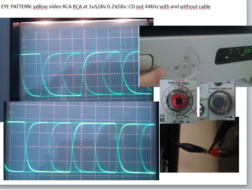

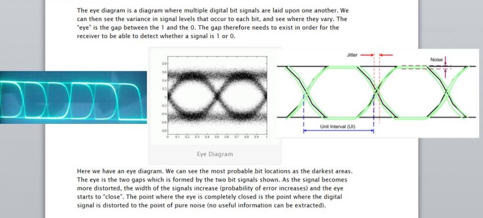

    Vet ikke hvilken impedanse disse kabelen har, men legger ved noen oscilloskop bilder at digitalsignalet "eye pattern".

    Innledning
    1.Digital signal ute av CD spiller 44khz/16 bit=eksemplarisk "eye pattern" både med og uten kabel 75cm gul video lakrislisse

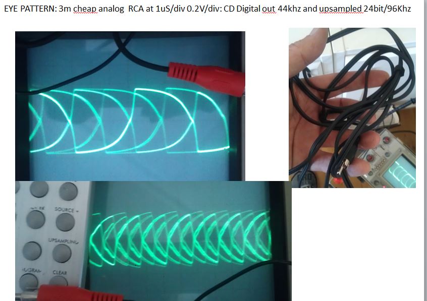

    2b med og uten oppsampling
    3.IKKE bra med analog rca fra transparent audio music link 200. det er da heller ikke enn digitalkabel,men en signalkabel med klumper på.. DENNE FUNKER IKKE. LYDEN SOM KOMMER IGJENNOM ER HAKKETE OG OPPSTYKKET, SOM EN CD FULL AV HULL.
    4. 3 meter lakrislisse fra Chlas olson er heller ikke bra
    5. 75cm TDK solid core analog interrconnect RCA er dermimot meget bra. Er derfor også en god analog kabel....
    6. Tilslutt en 10 kroners kabel fra Torshov bilrekvisita 50cm analog RCA er mer enn god nok ,men har litt skurr ved upsamling
