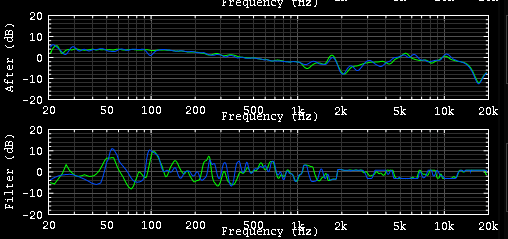

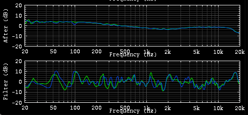

    Jeg tror ikke jeg klarte å formidle poenget mitt:)
    Men kanskje jeg er dårlig til å forklare. det er helt klart en mulighet. En annen mulighet er at jeg ikke forstår DSP men det tror jeg egentlig ikke hehe:)
    Så jeg prøver med et par grafer til:
    Et filter er en relativ justering av et inputsignal som manipulerer amplitude og fase.
    Det kan man se deler av her, i form av et filter nederst og resultatet i etterkant i øverste kurve. Det viser kun amplitude men det er nok for å få fram poenget:
    0dB i filterresponsen er bare en relativ verdi og betyr ingenting totalt sett, den representerer ikke noen nøytral verdi hvor positive filterverdier er boost eller negative verdier er cut: alt er kun en relativ justering i forhold til en middelverdi som like godt kunne vært endret ved å skru opp eller ned på en digital volumkontroll. Så hvis jeg skrur ned gain på det filteret dere ser over med ca -8dB så er det KUN cut, ingen boost. FIlterets respons er likevel dønn lik og det finnes bare ETT filter som gir akkurat den responsen hvis vi ser bort fra gain.
    Det er vel egentlig hele poenget mitt.
    Vi bør heller fokusere på hvor store justeringer man gjør totalt sett innenfor forskjellige frekvensområder.
    Det er kun noe ala "tillatt dB intervall justering" som er en parameter inn i algoritmen som setter opp filteret som gir mening. Artiklene som Lyngdorf har publisert i AES forklarer det på en ganske fin måte, hvor alle rom-målingene utover sweetspot KUN brukes til å sette thresholds på filteret. Ala det vi gjør i Trinnov manuelt.
    Dette er resultatet i mitt rom (øverste er frekvensrespons, nederste er selve filteret) når jeg har begrenset filteret til å operere innenfor disse grensene slik jeg viste tidligere, og som det tydelig vises er det fortsatt ganske viltert over 2k, men det låter best slik uten at det er noe vesentlig poeng å diskutere resultatet etter korreksjon i mitt middelmådige rom ;-)
    God helg og takk for taletiden :)

    For lydkvaliteten tror jeg varigheten er viktigere enn hvor mange dB.
    Ja det tror jeg og, eller i hvert fall er tidsdomenet mye dårligere forstått generelt sett. Selvsagt kanskje, iom at det blir enda en dimensjon å ta med i regnestykket. Men det er vel akkurat der AL har sin styrke.

    og til
    Vis vedlegget 917934
    Vis vedlegget 917935
    Jeg tror jeg forstår poenget ditt og hvis jeg forstår deg rett så er det et godt poeng. Men AL har en visning "correction filter" som kun viser hva korreksjonen gjør som (hvis jeg forstår deg rett) ikke er relativ. Hva mener du mangler ved den?

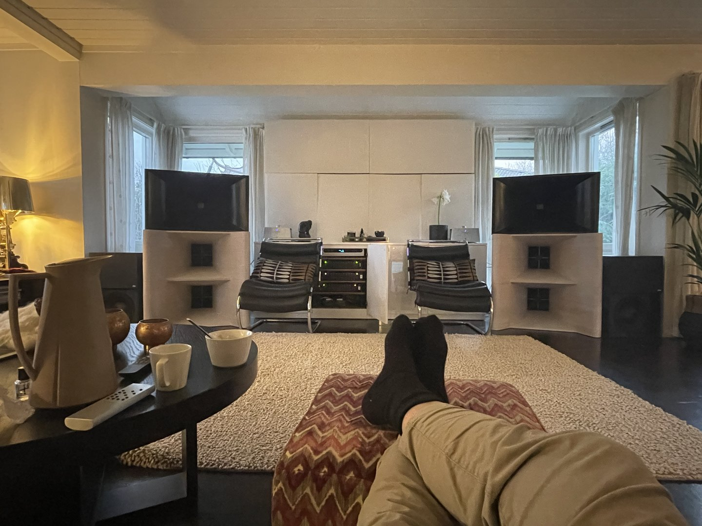

    Hvis alt klaffer får jeg besøk av en gjeng entusiaster med store tivoliradioer. Ekstremt fete rigger:love:
    Vis vedlegget 917959

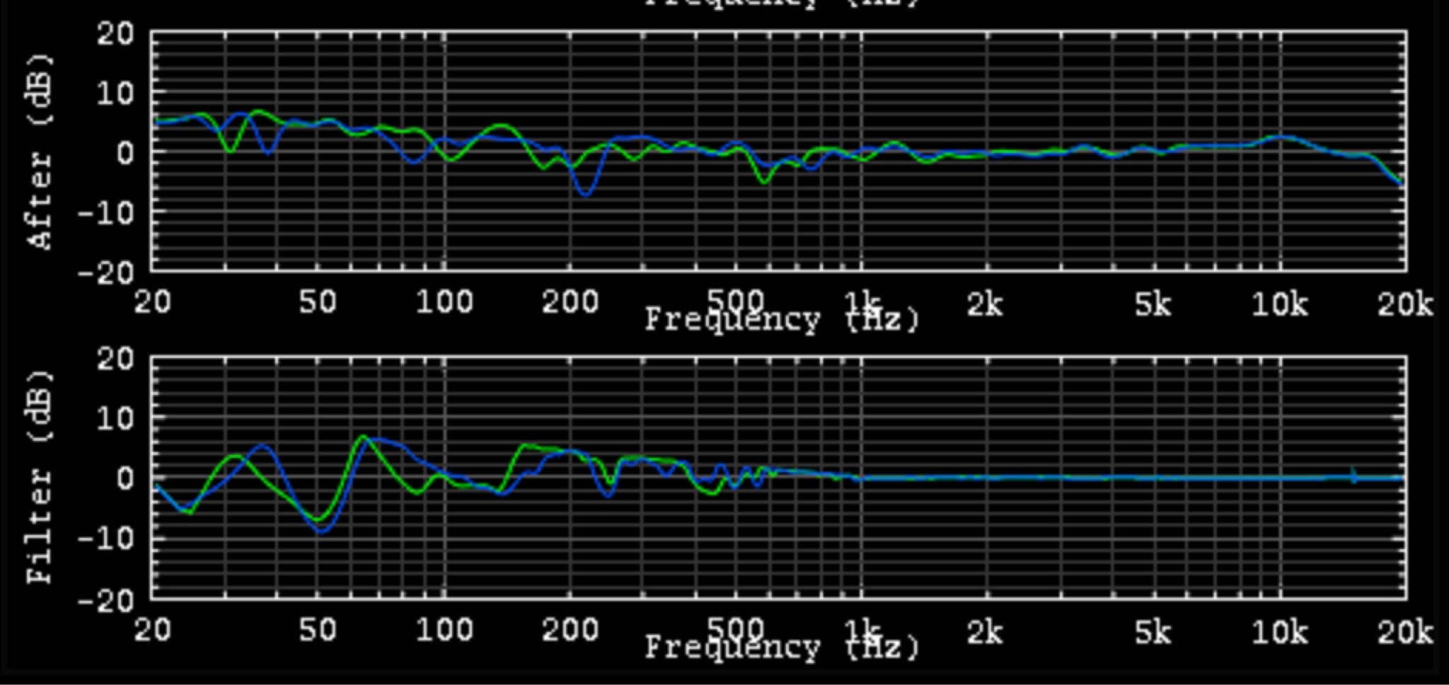

    Stueanlegget
    Stueanlegget ja. Den uryddigheten rundt 2kHz og litt oppover er selvfølgelig triviell å ta bort med større limits (tilsvarende det Trinnoven hadde som "default"). Og da ser det ut akkurat som target-kurven jeg har brukt som utgangspunkt (7dB tilt fra 20-2kHz og deretter et LITE løft for +50 år ører):
    Det ser pent ut men da mister jeg samtidig litt liv og moro i lydbildet.. mulig noen likevel ville foretrukket dette, vet ikke helt, ingen som har hørt dette annet enn meg ;-)
    Eller her er en mellomting med mye mindre korreksjon ("boost":)) oppover men som fortsatt blir ganske smooth. Mistenker at mange med mer tradisjonelle høyttalere og godt dempede rom ville foretrukken denne:
    Jeg tror ikke AL mangler noe ift det jeg tok opp, som var mer en konseptuell diskusjon ;-)
    Vis vedlegget 918067
    Hmmmm, bruker ingen eq over ca 500 jeg.

    Den diskanten i Westminster kombinert med et litt livlig rom blir nok litt røff i kantene og ikke like ryddig som dine dannede dansker. Men det låter fint hos meg også hvis jeg stopper ved 1kHz i hvert fall..
    Men hva skjer når du kaster en tvangstrøye på den? Hvordan opplever du det kontra frislipp?

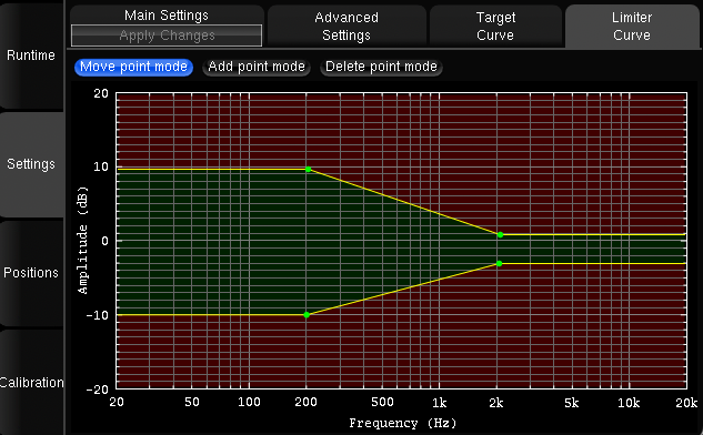

    Hvorfor din lener seg? Jeg vet ikke. Bruker du noen prosent linfase i toppen, kanskje? Rett opp får man kun med minfase target. Jeg kan evt ta en kikke på en ny måling du sender meg...
    Flyttet denne over til tråden min.
    Bruker bare minfase target og den lener seg etter sånn ca ved 2/3 av høyden.
    Her et bilde av simulert og targetdesigner.
