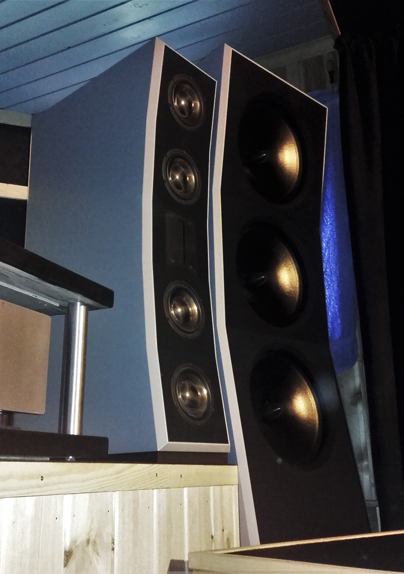

    Jeg gleder meg til å høre dette systemet i drift, og dersom det låter slik det er bygget, så er det mye å glede seg til (jeg husker jo forrige oppsett). Riktig lekker innfelling av de 24"-erne. Også riktig flott håndverk på "mellom-bassen". Noe annet ville ha forbauset meg egentlig.

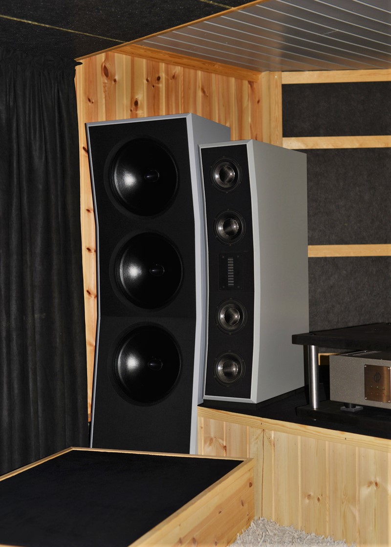

    de karaoke scenene som ikke hadde båret Sluket, er vel absorbenter eller diffusorer?

    Den kan brukes til andre ting også. Ser for meg du og isen stå på hver deres i en intens rap battle. Innbiller meg at du er god på det;)

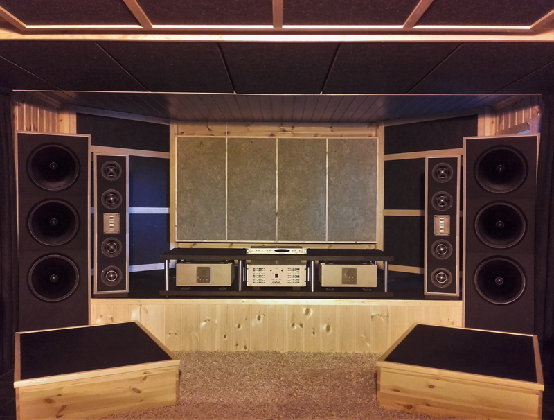

    HA - det der slår jeg glatt! Her blir det 20 x 15" som bass, og 12 x 12" som øvre bass! Med andre ord, 3,11 m2 med trøkk opp til 7-800 Hz! Til sammenligning så har ikke Achtmal mer enn 2,94 m2 å vifte med :D Alt under tre kvadratmeter er feigt!
    8x12_TOM
    Regnekunnskapene er ikke helt på topp her ser jeg. Mitt anlegg har ca 2,23 m2 i bassen og opp til ca 500 Hz.
    Og du sluket har ca 2,27 m2. men du jo har valgt og ikke bry deg noe særlig om de laveste oktavene.

    I helsike - har JEG regnet feil? Hm... skal vi se... 24" = (30 x 30x 3,14) cm2 = 2.826 cm2 x 8 = 22.608 cm2 eller 2,2608 m2 om du vil. Så kommer vel 15" i tillegg? Eller kjører du 24" opp til 500 Hz? De har da ikke noe der å gjøre...
    20 x15" = (19 x19 x3,14) x 20 =2,267 m2 om jeg vil :)

    Når du skal måle membranareal så tar du diameteren midt på oppheng til oppheng

    Ja, og så? Det vet da alle, og arealet er 3,14 x r2 og på en 24" - eller 60 cm. om du vil f.eks. så er det (lett avrundet for enkelhetens skyld) (30 x 30 ) x 3,14 = 2.826 cm2 x 8 = 22.608 cm2 eller 2,2608 m2. Samme som nevnt ovenfor. En enkel kontrollregning; 60 cm. i firkant = 3.600 cm2.
    Men regner du ikke med de 6 x 12" i totalt bassareal? Bruker du virkelig 24" opp til 50 Hz?

    Vel, jeg brukte ikke det spesifikke elementet som eksempel :rolleyes: det var mer som 15" vs. 24" å betrakte - men svar nå på om du ikke tar med dine 15" i betraktningen og om du bruker 24" opp til 500 Hz? Merkelig oppheng/mangel på oppheng på de 24" - hva er xmax her?

    Jeg tar med 15" i betraktning i regnestykket mitt. Bruker oppgitt data som er 2148 cm2 på 24" og 855 på cm2 på 15"
    Lineær slaglengden på 24" er +/-10,5 mm - dobbelt av elementene dine;)
