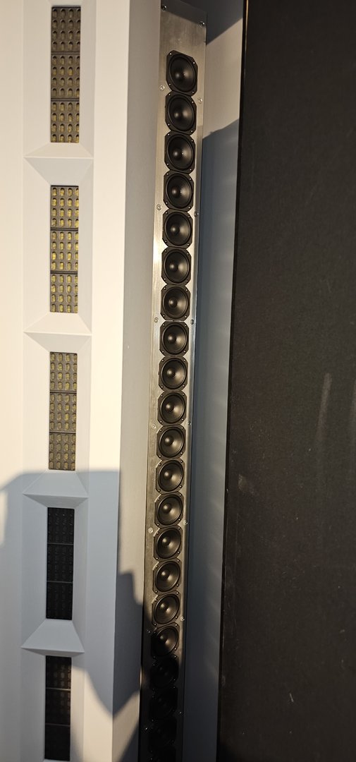

    Har du noen planer for måling av alle drivere individuelt før montering?
    Det kan jo være enkelte ulikheter i frekvens respons når det er såpass mange.
    steinost
    22.01.2004
    12.330
    9.947
    Lillestrøm
    Nei har ikke planer om det, de påstår att det ikke skal være noen forskjell på de.
    Burde vel hvert mer bekymret for de jeg har fra før.
    Det er jo bare noen billige greier. Snakket med de om det, ba også om å få fra samme batch. Så har ett ganske avslappet forhold til det.
    Men hadde jo hvert interessant å gjort det. Lage en gigg til mic.
    Med demping rundt elementet, så det ikke blir noen forstyrrelser fra de andre.
    Bergfinn
    22.07.2013
    9.503
    14.116
    Jeg måler alltid elementer enkeltvis først når det er to, eller fler som som skal brukes i samme område.
    Har fått noen overraskelser av og til.
    Har også lest på diy.audio at det kan være enkelte avvik på de skal bruke nå.
    Sannsynligvis ingen katastrofe om det er noe avvik, men om det finnes, så kan man vel avverge det værste scenario ifm. hvordan de settes opp i serie/parallel...eller?
    Jeg veit ikke, bare undrer.
    Bortsett fra det, så trur jeg dette kommer til å bli dritbra.
    Kommer gjerne på visitt når lyden er skrudd til.
    Det er vel ikke mange minuttene kjøring fra Veitvet.
    Bortsett fra det, så trur jeg dette kommer til bli dritbra.
    Ett par brutale steinkast. Joda kunne hvert smart å måle for å få ro i sjela😁
    PS.
    Jo de skal serie parallel kobles, derfor tenkte jeg det var lurt å måle når de er ferdige satt opp.
    Hvis noen av elementene "stjeler" fra de andre.
    Men kan jo gjøre begge deler.

    Noen setter Steinar på dårlige tanker.
    Men egentlig bra.
    Takk faan for det @Bergfinn 😆
    Hvis jeg lager en kasse som jeg setter utenfor elementet med tetting rundt, da kan jeg måle hvert element mens de sitter i kassa.
    Da måler jeg på ca 18 cm fra elementet.
    Er det for kort avstand?
    Borrer da hul til mic i bakant av kassa, og isolerer kassa litt innvendig
    Gjør det så jeg har mic på samme sted for hvert element.
    The Shy
    10.04.2017
    11.673
    17.668
    Langesund
    Hadde gjort det enklere, Mål de liggende på gulvet, en etter en på samme plass. nummerere både element og måling
    steinost
    22.01.2004
    12.330
    9.947
    Lillestrøm
    Var en del jobb å rette de inn, har jo ikke noe styrekant på de. Derfor er det enklere å lage kasse.
    Men skjønner poenget.
    Mye jobb å demontere/montere de igjen.
    Tenkte ner på om avstand til mic blir for liten. Men tror jo ikke det har noen betydning.

    Nå spiller det, men er litt for høyt tror jeg på de nye linjene.
    Piano og stemmer høres langt bedre ut.
    Kan helt sikkert dele helt på en annen måte også, la de spille helt opp skal prøves og eller dele de langt høyere en idag.
