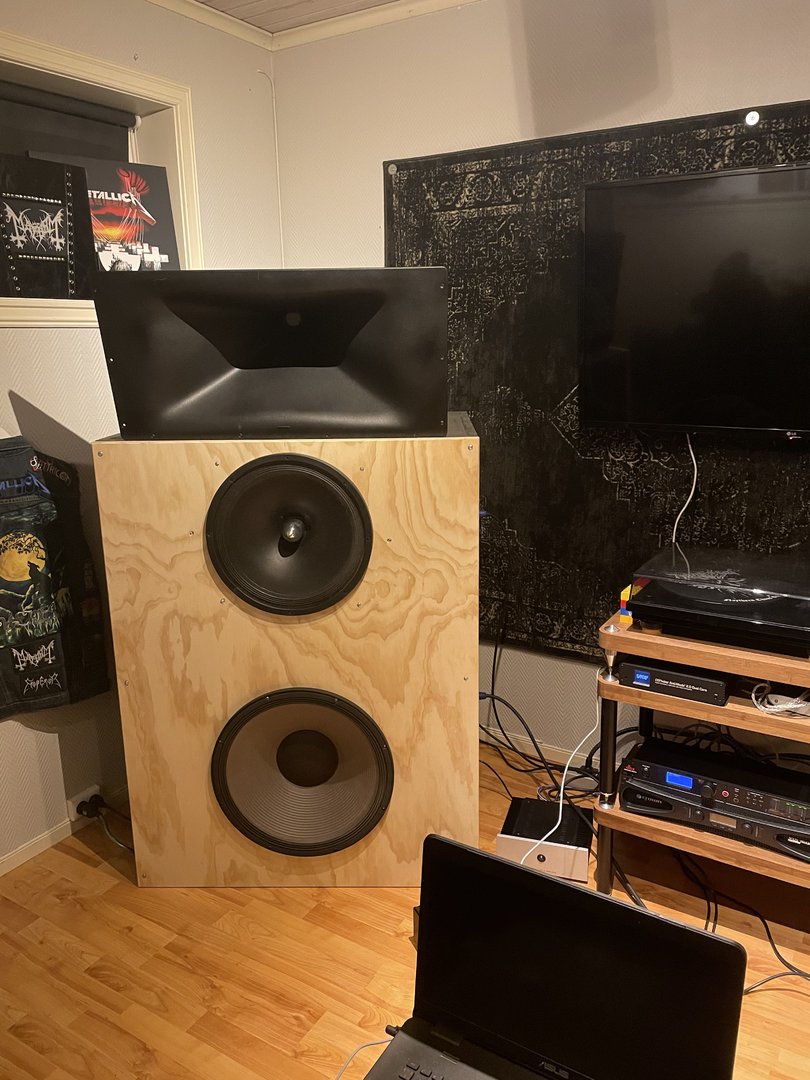

    En kommer langt med en god 15", et godt horn og en god kompresjonsdriver!
    Men dette skal også syes sammen.
    God høyttalerkorreksjon er viktig. Korrigere flat respons på horn og bass med nærfeltsmåling. Korrekt deleflanke opp mot target.
    Gainjustering og riktig delay. EQ på evt peaker i bassen om en vil.
    Til slutt voicing etter eget ønske. :)
    På tide med tøff musikk?? :)
    Føler vi kom ett godt stykke på vei igår :D

    Det er litt rart å lytte på en topp som er mye roligere enn Klipsch sine.
    Føles som om det den ruller av mye før uten at den gjør det.. helt merkelig, da Klipsch sin "skrikende" diskant er i øvre mellomtone ikke helt i toppen. Ørene mine er vandt til å blø 🤣 Må ha en av vendings periode 🤣

    Om jeg har fått med meg det riktige her, er det vel AE 15" og 2384 horn du spiller på her?
    I så fall, er ikke da hornet veldig høyt plassert ifh. lytteposisjon?
    Jeg har ikke hatt 2384 selv, men har hørt på dem hos et par andre diy duder.
    Da fikk jeg inntrykk av at de er svært sensitive på hvordan det låter ved vinkling opp/ned ifh. lytteposisjon.
    Om horna peker over hodet, bør du vinkle dem nedover så dem peker rett på nesa di.
    ... ellers låter det ullvott. ;)

    Hva mener du? Jeg har compacts?
    Nei, jo de er plassert høyt men dette endrer seg ikke om jeg sitter samme høyde som dem :) Jeh tror heller på at jeg er dau hørt må må bare spille høyere 😁
    Men takk for input 😁

    Jeg har tenkt litt, jeg vet det ikke er lurt men her er ideen :)
    Hva med å henge opp horna? Med justerbar tilt sånn at det bare svever rett over kassene 🤔
    Er det dumt? Er det bedre? Eller tullete?
    2xJ
    Vanskelig og justere, og ser ikke så bra ut.. ei heller med høl i taket etter at du har fått i deg sunn fornuft !!! ;)

    Låt det bedre med Duplo?
    Lyden ble litt plastisk 🤔
    Nei det er litt vanskelig å si, jeg dro ned hevinga av toppen litt igjen i allefall uten at jeg føler jeg mista mye jeg hadde. Men jeg sliten etter jobb med litt øl innabords så tar en vurdering i løpet av helga. Dette burde selvsagt være noe jeg hadde tenkt på men i all begeistringen ble det glemt litt bort. Takk for at du pekte det ut 😁👍🏻
    Edit: Horna blir værende i riktig vinkel(Edit edit: rett vinkel er selvsagt mot lytter) okke som, det er det eneste rette så låter det ikke bra sånn her er det noe annen galt.
