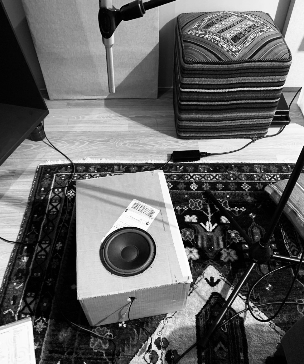

    Skal ikke sette min hånd i en sag her. Kompisen sager, jeg kommer på besøk med pc m mic. :cool:

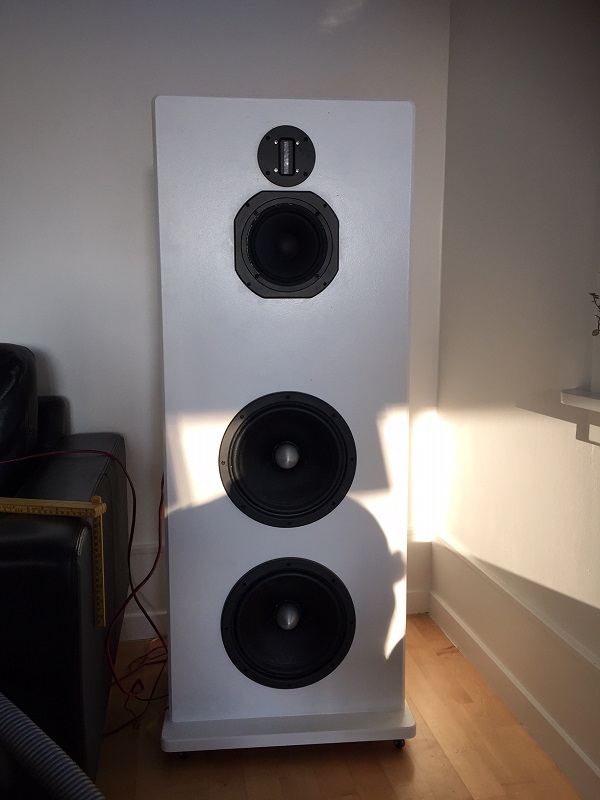

    Siden sist har dipolen fått en spretten 6,5" Tang Band bredbånder og Tang-Band båndiskant. Disse deles rundt 3K.

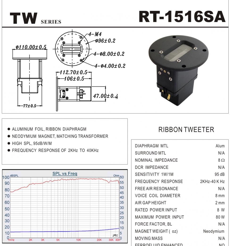

    https://www.parts-express.com/tang-band-rt-1516sa-ribbon-tweeter--264-871
    Skal montere en billig bakoverrettet diskant i motfase og den skal plasseres fysisk løpetidskorrigert på vertikal linje tett på Tang Banden bak. Da vil vi få en jevn polar respons som rett og slett gir bedre lyd. Har mailet en del med Raal sjefen om det. Han kjenner Sigfried Linkwitz og har hørt det personlig hos ham og.
    Det jeg trenger er en rimelig diskant med høyere eller lik følsomhet. Dersom deling blir helt på bærtur putter jeg inn et ekstra passivt komponent samt en variabel L-Pad.
    Lotus har ikke lik diskant bak så det funker nok fint: The Granada Loudspeaker
    Noen som har tips til meget rimelige diskanter?

    Men hvorfor må den være 95 dB, kjører du Tang Banden på bånn gass?

    Fountek Neocd2 har god følsomhet og kan trygt deles ved 3000 :)

    Til glede for nye lesere kan jeg informere om at bassene er Acoustic Elegance Dipole 10 tommere med utrolig god kapasitet nedover.
    Mellomtonen er en 6,5 tommers bredbånder uten wizzercone og diskanten er en bånddiskant. Begge fra Tang Band.
    På baksiden skal det monteres en enkel domediskant fra Monacor med snudd fase (pluss/minus). Skal også montere en variabel L-Pad på bånddiskanten for å nivåjustere diskantene ift hverandre.
    Ved å ha en diskant bak får man dipolspredning hele veien opp noe som gir jevn polar / power respons. Enkelt sagt mer uniform respons utenfor lytteposisjon. Mere luft, større perspektiv osv. Har diskutert litt på mail med Alakesandar hos RAAL som selv har vært hjemme hos dipolguru Sigfried Linkwitz. Han har en bryter på bakdiskanten han kan slå av og på. Den står på :)

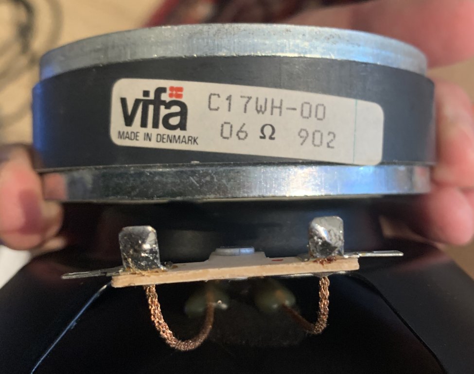

    Ellers skal vi teste disse vintage Vifa C17WH-00 driverne med lett pappmembran, stor voicecoil og stor magnet. Spennende driver, regner med at den låter åpent og sprettent.
