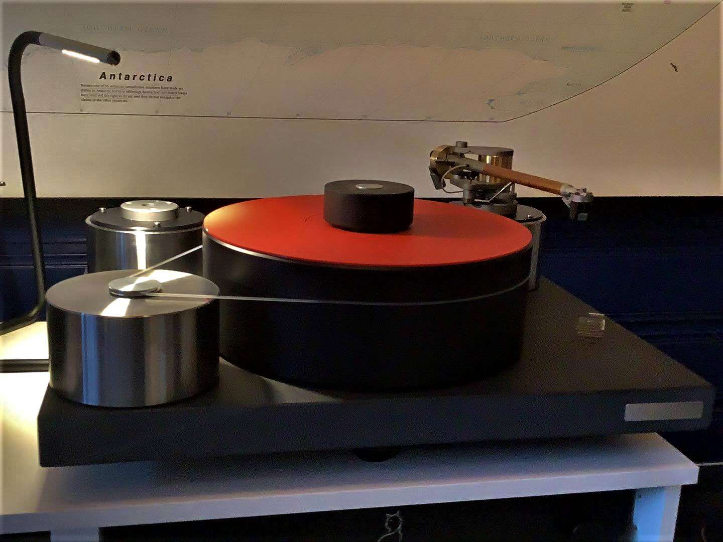

    Som et alternativ, så kan du jo se etter noe som har samme konsept som min. Alt er fritt plassert på en plattform, så man kan flytte tårnene - lageret inkl - rundt og plassere de hvor man vil, også utenfor plattformen for den saks skyld. Og er man riktig fin på det, så kan man også anskaffe seg den grymma plattformen som LMC annonserer. (Han burde forøvrig donere den bort til meg, men det er en annen historie 😋).
    Vis vedlegget 923228
    Det är en snasen skivspelare du har fått i hus gunner! Ja, flexibiliteten ökar med den lösningen du har där. Ett stort, STORT, plus är att allt är i vater (om en väljer separat armtårn) då alla komponenter vilar på den samma plattformen under. Det är plus och jag slet med det här hemma innan jag fick ordnat mig en plattform från Bakken & Casey.

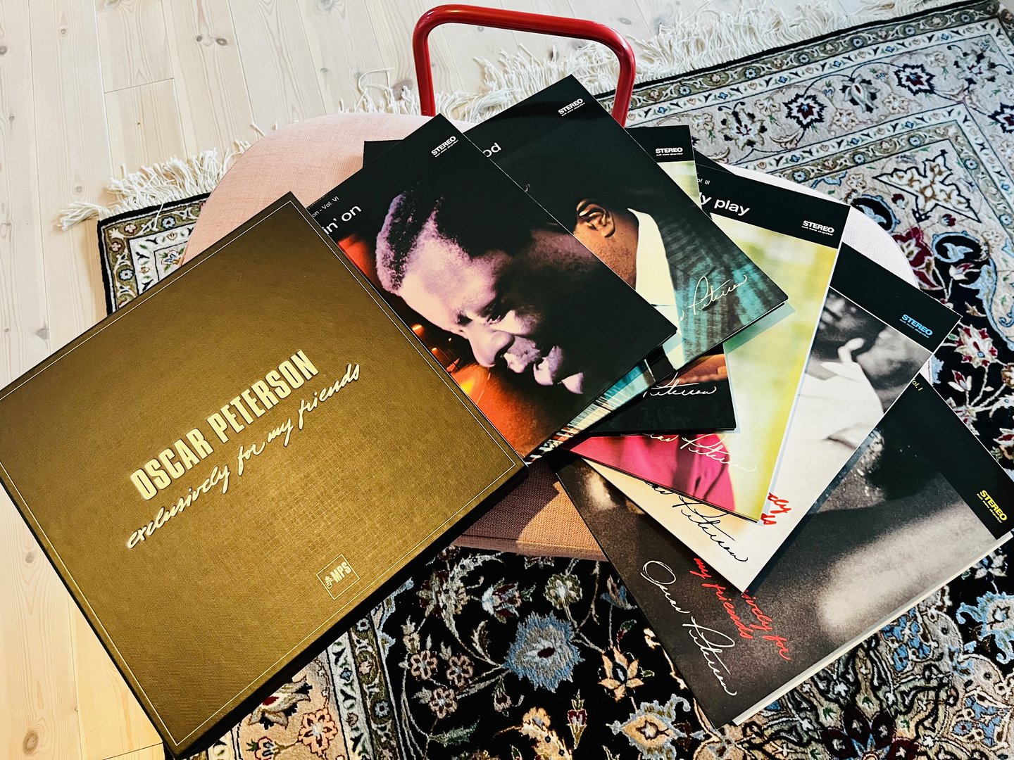

    Fick inhandlat denna boxen i Horten i helgen. Har ett par av skivorna i orginalutförelse och är spänt på vad de lyckats med i jobben med de gamla orginaltapen till MPS. Detta är en AAA-produktion och som det står på baksidan har de gjort en försiktig, men tro och noggrann optimalisering av tapen. Vi får se om de lyckats. Kvalitetsintryck av själva boxen verkar vara försteklasses. Glädjer mig till att hugga in på dessa.
    Vis vedlegget 955664 Vis vedlegget 955665 Vis vedlegget 955666
    Her hjemme på bjerget var det trolig Bodil Niska som hadde de siste tre, fire eksemplarene. Ett av de dyttet hun på Nusse, og det andre havna hos en hun visste hadde en stor svakhet - meg 🥴
    Har Girl Talk og Action på tape fra Horch House, veldig fin lyd men plasseringen av instr/mixen er litt off synes jeg, intr. og hørt hva du synes etter hvert..
    Ingen svaghet Grømps. En styrka! (Eller kanske en liten en. Du fick en viss desperation i blicket i Horten när du pratade om en eller annan plate du muligens inte fick klorna i..😅 )
    Återkommer! Blir att jämför ade orginalen jag har med motsvarande i boxen. Dessa har väl en liten tendens till den gamla stereo-mixen med massa instrument i V-kanal, massa i H-kanal och stort sett ingenting i mitten.. Hade varit artig att testa orginal LP, denna nya AAA-restaureringen och tapen i det samma albumet!
