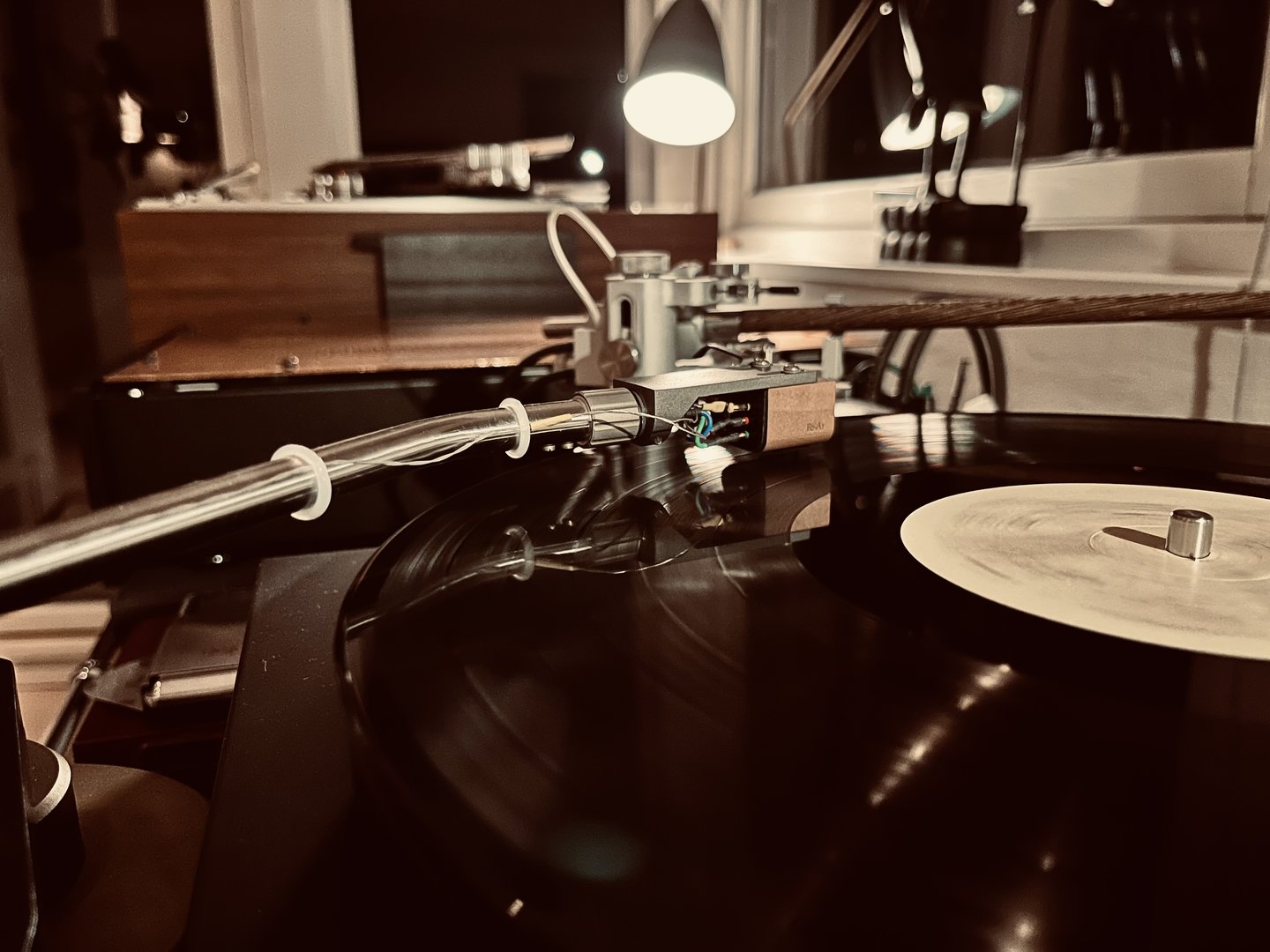

    Hinner med ett par album innan kvällsvakten till Alta. DaVa behöver nog några timmar mer för det lossnar ordentligt, men för en deilig bas, luftighet och snärt denna pickupen har rätt ut av esken. 3,5 gr VTF, ett par grader ned i bakkant och 12,5vdc efter rekommendationer.

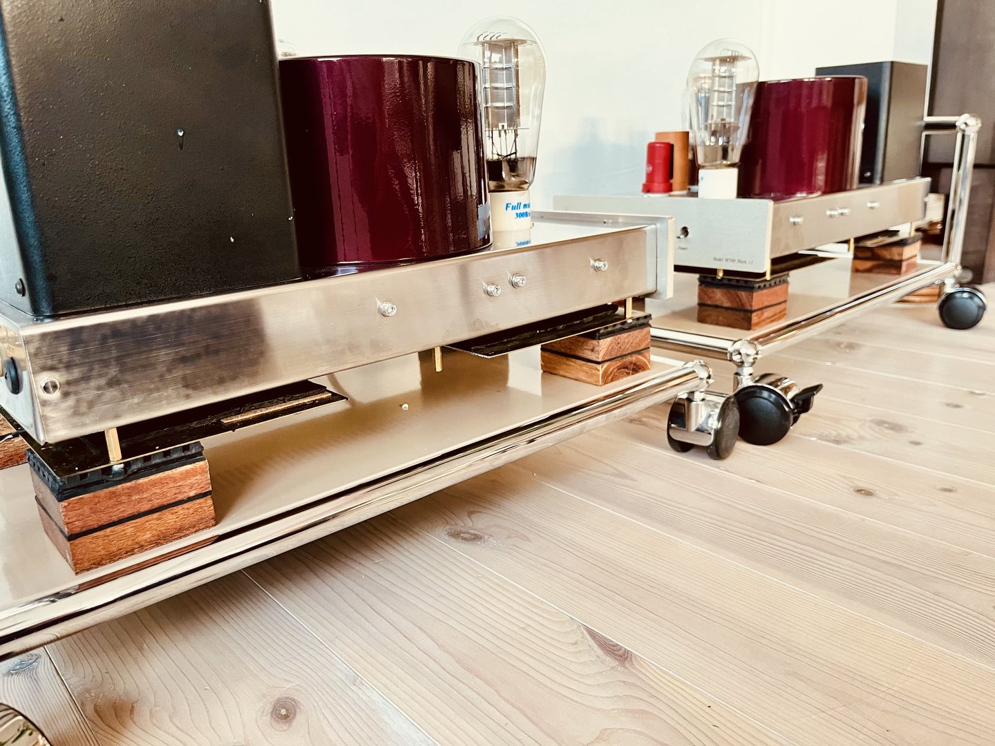

    Måste bli färdig med monoblocken. Har spelat utan bottenplatta efter tentlabs glödreg. fick plats. De sticker 10 mm nedanför underkant och är i vägen för bottenplattan.
    I går kom lösningen med postgången. Dessa bygger 15 mm. Så skal mellanrummet tätas. Lekte mig med en glattlist i ek i går, men blev inte nöjd med slutresultatet så får jobba vidare med en lösning på hur listen skal sitta för bäst resultat.

    Slutspurt innan julbord med OVK. Limmat har torkat och jag har gått över med fint sandpapper och olja. Tänkte först limma de på plats till chassiet, men det tror jag jag skiter i. De sitter ok på plats klämt fast mellan chassie och bottenplatta. Fick också använt upp sista rester av bitumen-bitarna jag hade över från USM-hyllorna och fick dämpat både här och där.

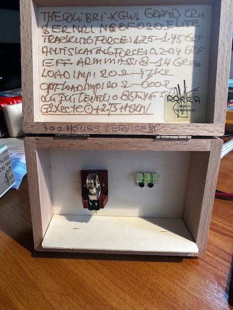

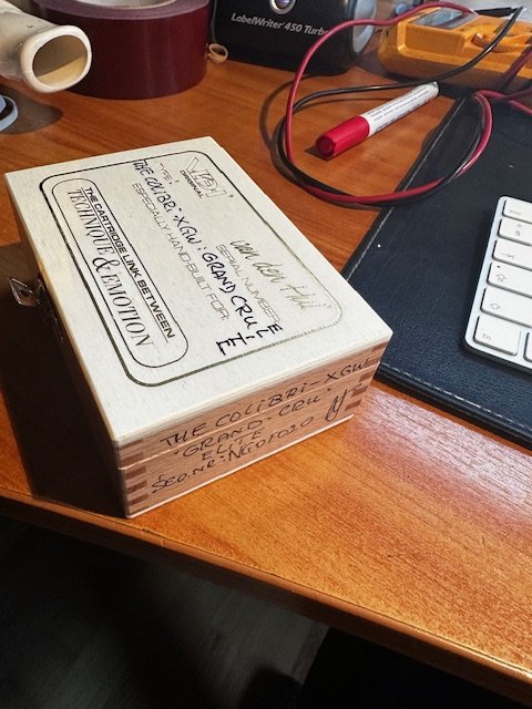

    Min Grand Cru har varit på uppgradering/sercice hos van den Hul sedan tidig oktober och i dag kom melding om att den är klar för shipping. Jag fick en kunde-inte-tacka-nej-möjlighet att uppgradera min GC till den sista top of the line-modellen VdH någonsin kommer tillverka, mannen blir inte yngre och detta är hans sista bidrag innan han ger sig med nya modeller (service skall han tydligen fortsätta med fick jag veta).
    Så då blir det att montera en Grand Cru Elite ut på nyåret i Reed-armen. 🥰
    Bilder innan den skickas;

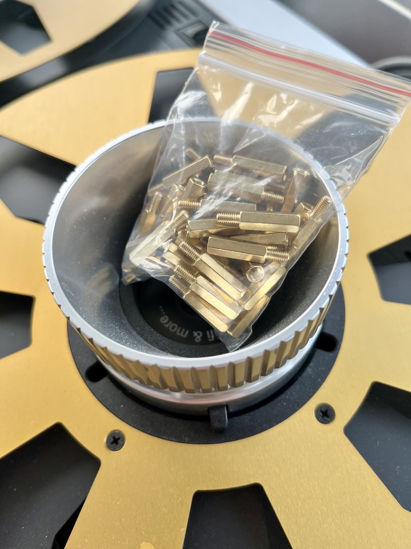

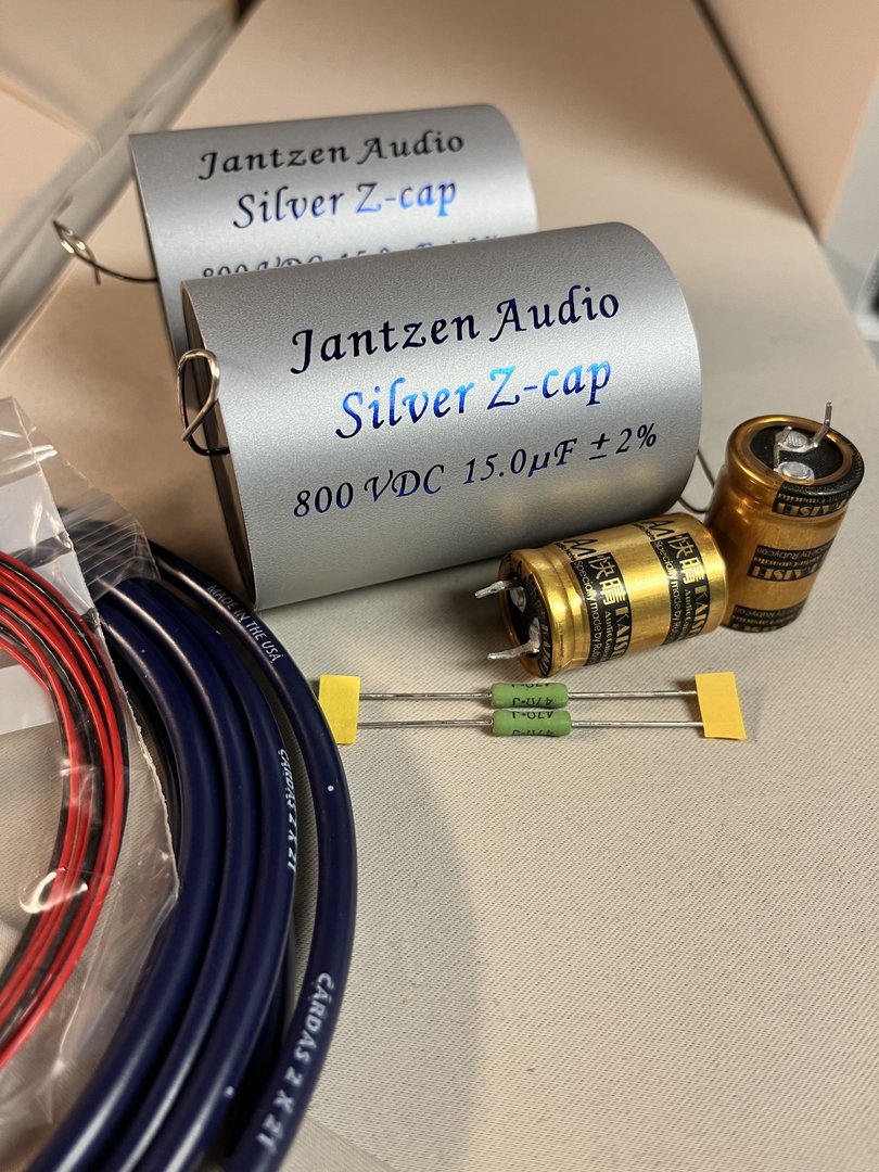

    Det kom en påse gott & blandat i posten i dag. Komponenter till WE-modden (1 Jantzen/1AN Kasei/1 Kiwame motstånd per monoblock) plus Cardas-kabel (2x21 AWG) mellan PSU och Kaisei till DaVa (lång nog till 2 kablar :cool: ) samt ett par meter god installationskabel.
