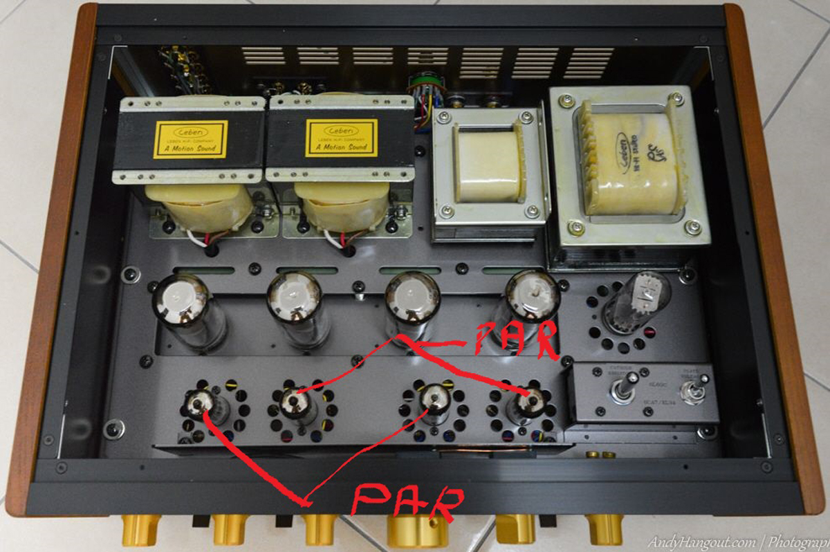

01.01.2023
29
København, Danmark
Det er lige mig igen. Nu har jeg fået fat i et par quads af samme slags, men det har ikke været nemt, så jeg har også købt nogle 'matched pairs' af 6CS7.
Velvidende at matchede quads er bedst, hvordan ville I placere to matchede par i en CS600'er?
Jeg har kigget på CS600X'eren, hvor der både er 12au7a- og 12hb7a-rør i indgangstrinnnet.
Her er fordelingen: 1: 12au7a; 2: 12hb7a; 3: 12au7a; 4: 12bh7a set fra venstre mod højre.
Tak :)
Reaksjoner: ptb

01.01.2023
29
København, Danmark
Parrede rør, altid på samme position i hver sin kanal.
Tak for indspark. Jeg er ikke sikker på, jeg forstår i praksis. Hvordan ville det være i Leben CS600?
A1 og A2 i 1 & 2 - og B1 & B2 i 3 & 4 fra venstre mod højre? Og gælder princippet også, når der benyttes asymmetriske rør, hvor hvert rør har en forskellig funktion?

ptb
27.11.2008
14.462
17.195
Tak :)
Du plasserer matched pair der du har like rør i dag.

Jeg har googlet på livet løs og forsøgt at finde diagrammer for de to - men også kigget på billeder af oversiden (fra Jeff's place) og andre steder. Og CS600X'eren er nem nok, det vil sige pladserne: 1: 12au7a; 2: 12hb7a; 3: 12au7a; 4: 12bh7a.
På CS600'eren er alle jo markeret med 6CS7 på ydersiden. Og jeg kan på billeder ikke se, om der skulle være nogen forskel på kabelføringen mellem de to modeller.
Men jeg vil tro, at plads 1 & 2 dækker venstre side & 2 & 3 dækker højre side?
Sjekk forøvrig Leben vennetråden her inne.
Men nuværende fire rør er jo alle lige, så det giver ikke som sådan nogen indikation af, hvor det er bedst at placere to parrede sæt.
Der er 8 forskellige kombinationer for placering (hvis jeg kan regne rigtigt).

Siden du har modellen uten "X" spiller det ingen rolle. 6CS7 i alle posisjoner.
Har du måleverdier på de rørene du har kjøpt?
Eller er de bare "matched"?
Hvis det siste stemmer er det opp til selgeren å definere "matched".

Fordi 6CS7 er litt av en vanskapning i forsterkersammenheng.
2 triodehalvdele, som fra fabrikk er laget med forskjellige egenskaper. Derfor forsår jeg heller ikke all snakken om
12AU7 & 12BH7, om forsterkeren er konstruert med 6CS7. (Se kurvene for de to halvdele nederst i datablad)
