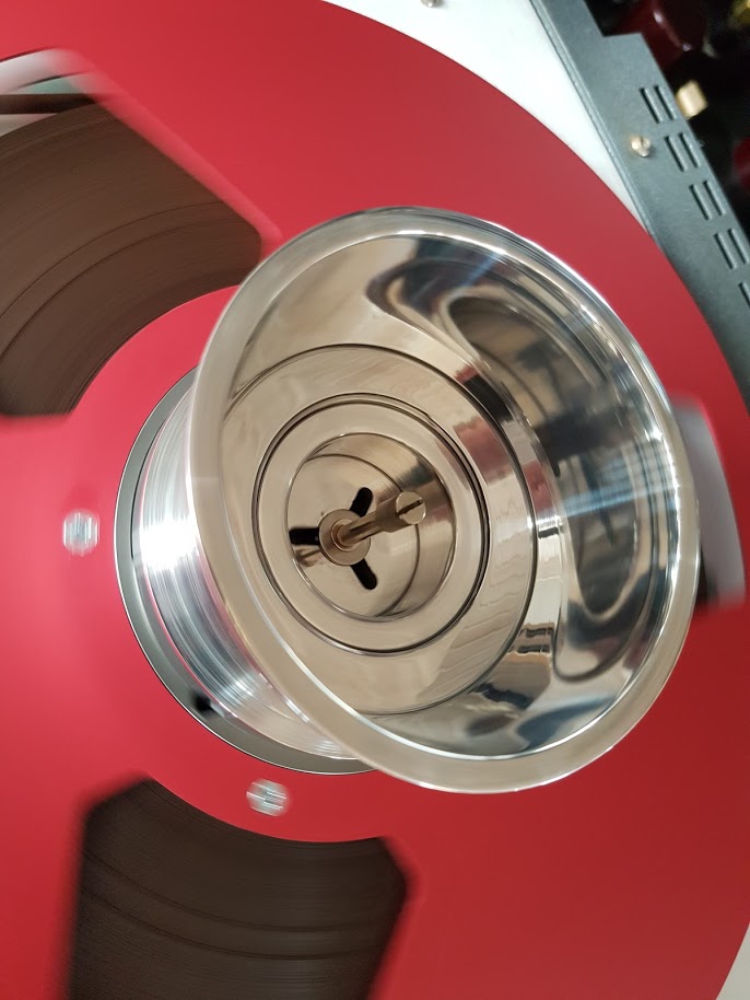

    første produkt ut:
    veldig flotte laserkuttede presisjonsspoler med aluminium kjerne
    utrolig flotte, uten kast eller andre unøyaktigheter
    fornuftig priset og
    søk på tyske Ebay......
    tysk presisjon i både produkt og service
    kan og leveres i custom design
    finnes i flere størrelser, farger og mønstre
    kommer i boks

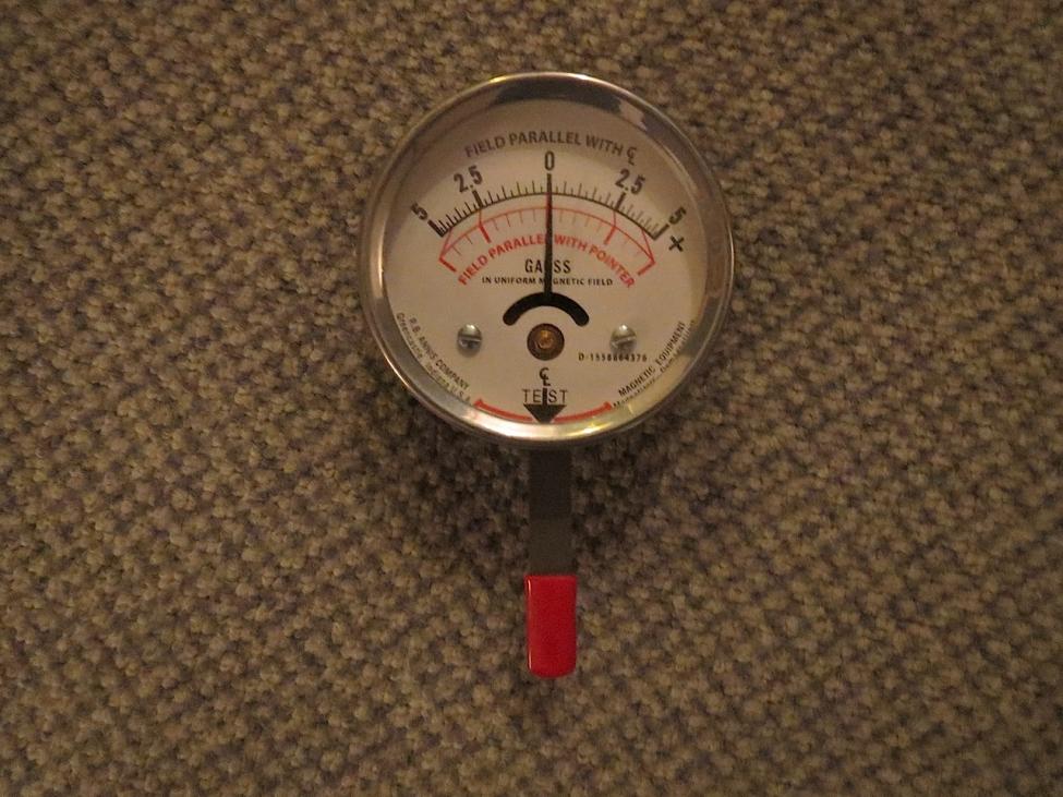

    Apropos de-mag. Det er viktig å vite om det i det hele tatt er magnetisme og da er denne grei og ha. Sjekke først er viktig.

    Har masse tape fra Pyral liggende her også men de produseres ikke lengre i det navnet.
    Vis vedlegget 434891
    Ja, logisk -en selvfølge å sjekke først! -Så takk for tips:)

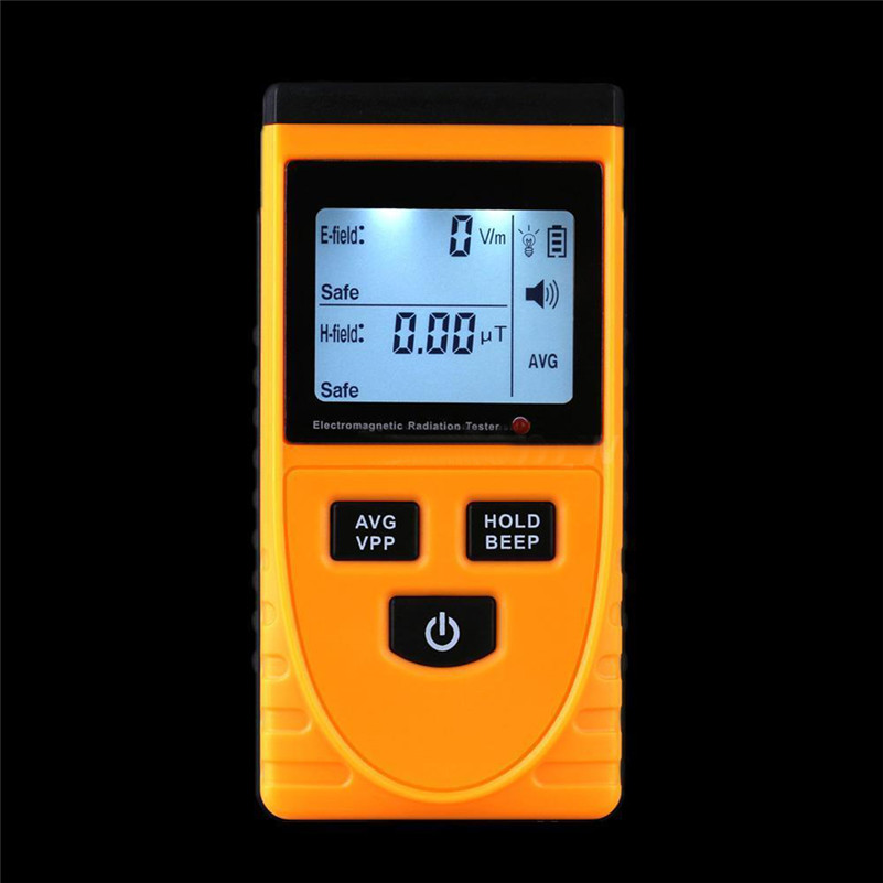

    Lurer på om denne punkt-måler godt nok, er egnet for sjekk? (Erfaring, noen?)

    vet ikke men definitivt interressant

    Avmagnetisering var/er en del av vedlikehold på store instrumneteringsbåndspillere. Har aldri hørt om noen som sjekket først. Derimot var avmagnetisering standard prosedyre når vi så sync loss på dekoderne, dvs at avspillingsproblemer var i gjære. Det er svært liten sjanse for å ødelegge noe, dersom en bare husker å slå av strømmen først...

    Jeg kjøpte min privat. Du kan jo vente til KoperViking får sin og se hva han finner ut. Det er greit å ha slikt i hus, det er ingen poeng i å prøve og kvitte seg med noe som ikke finnes. Jeg har aldri hatt magnetisme i noen av spillerne mine. Den er også fin til å sjekke verktøy/utstyr man bruker for magnetisme.
