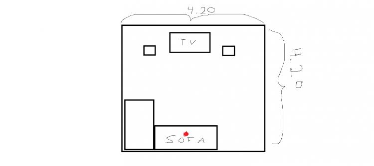

Jeg lurer på anbefalt høyttalerplassering i et rom på 4.2 x 4.2 meter.
Legger ved bilde nederst. Har sett på kalkulatorer, men de anbefaler
plassering som ikke er optimalt mtp på at dette er en stue og brukes
av flere en meg selv :) Så ingen alternativ at høyttalerne står 1 meter
utfra bakvegg. Selv sitter jeg i sofa inntil vegg, så blir ikke mulig å
flytte lytteposisjon ut på gulv heller. Så da er spm hvor vil det mest
optimale men samtidig premiss messig best plassering bli?
Mitt bidrag til tegning av rom.... He he ;)

Et nesten umulig utgangspunkt dersom du ikke har muligheten til å flytte rundt på deg. Har du mulighet for tiltak?
Om du har mulighet, prøv å spille diagonalt i rommet.

Dette synes jeg er en høyst aktuell og relevant problemstilling, tror veldig mange kjenner seg igjen her.
Skjerm og høyttalere inntil frontvegg, eller veldig nær.
Og lytteposisjon tvers over rommet, inntil bakveggen.
Absolutt ikke ideelt lydmessig, men rommet må jo fungere, og da blir det slik.
Høyttalere inntil frontvegg er ikke nødvendigvis noen katastrofe, dette ødelegger egentlig ingenting, og kort avstand ht->vegg gjør det enklere å fixe akustisk hvis en ønsker å gå mer drastisk til verks.
Lyttepos inntil bakvegg er verre.
Demping av refleksjoner rett bak er nødvendig for å få noe som ligner skapelig lyd her.
Men det behøver ikke være uoverkommelig.
Største problemet er at avstand til høyttalere blir stor i forhold til bredde og størrelse på rommet, og dermed begrenset mulighet for justering av avstand i bredderetning mellom høyttalerene.
Avstanden til ht i forhold til romdimensjoner betyr også at det blir krevende å få tilstrekkelig nivåforskjell mellom direktelyden og refleksjoner.
Men kanskje det finnes løsninger for dette, for eksempel måter å få flyttet lytteposisjonen litt fremover mot frontveggen (der skjerm og høyttalere står)?
Slipp til interiørarkitekten, og la oss se hva som går an.

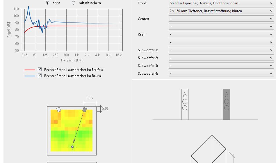

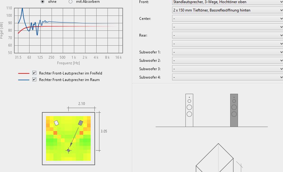

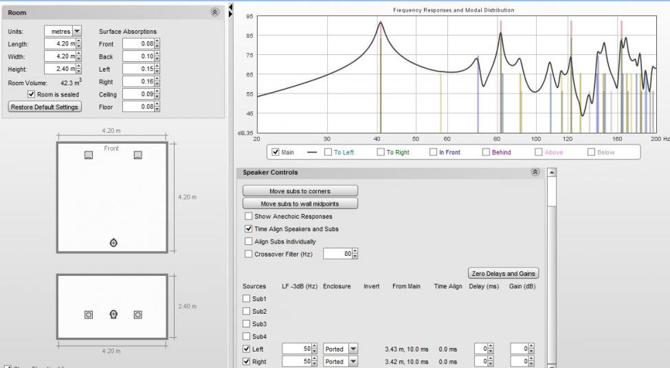

Du kan laste ned måleprogrammet REW, som har innebygget et enkelt rom-simuleringsverktøy. Riktignok er dette programmet kun tatt frem for bass og ift. frekvensresponsen er det også bassområdet som er mest interessant. Nøyaktigheten er så som så, men det er allikevel greit å flytte på høyttalere og lyttepos og legge til / trekke fra demping for å se hvilke effekter det kan gi. Du vil fort finne ut at din begrensende mulighet for ommøblering kun gir mindre endringer i frekvensresponsen.
Du kan eksperimentere med absorbenter i førstefleksjonspunktene (unntagen for fremfor TV-en ;D). Spesielt, som kvålsvoll sier, er bakveggen utsatt. Slike tiltak hjelper ift. å linjarisere frekvensresponsen noe, samt rydde opp i et utflytende perspektiv. Størst og tykkest mulig absorbenter ift. hva du kan tillate deg anbefales.

Måling anbefales og det kan hjelpe deg til bedre å oppnå resultat. Problemet ditt er at den selvpålagte bevegelsesfriheten er begrenset, hvilket fører til mindre endringer i respons ved forskjellig plassering. Gode akustiske tiltak vil virke vel så effektivt.
REW har i tillegg til måleverktøy også romsimulator som fungerer uten mic.

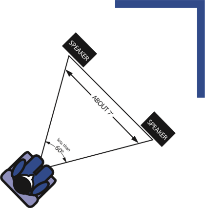

Han beskriver et oppsett hvor man sørger for at større andel av refleksjonene i rommet kommer mer fra siden, dette bidrar til bredere lydbilde selv om høyttalerne er plassert nokså nærmere hverandre.
Avstand mellom høyttaler og sidevegg bør være minst 1 meter imo, gjerne 1.5 meter, og off axis responsen bør være god slik at refleksjonene fra siden ikke kun blir mellomtone/bass, lysere frekvenser er viktig for at lydbildet skal "strekke seg ut".
Utfordrene å få til perfekt i et rom på 4.2*4.2, men absolutt hvert et forsøk å endre høyttaler-plassering.
