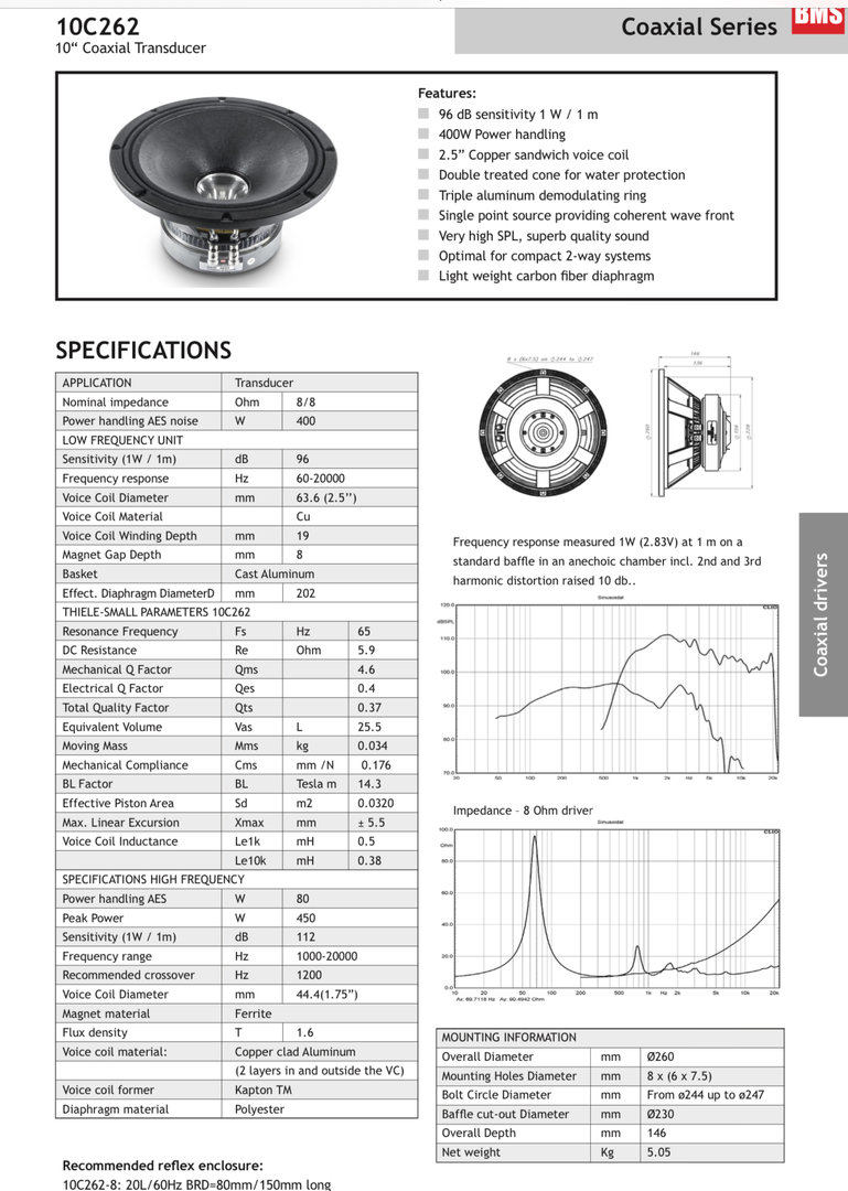

Er dette driverne?
Tøff bass.
Jeg har tro på lett membran i mellomtonen. 34 gram er vel ganske bra til å være PA 10 tommer? Til sammenligning er Supravox sin 10 tommer (285 GMF) på ekstreme 20 gram.
Kompresjonsdrivern i bakkant er vel ganske lik 4550 drivern. Selv har jeg hatt 4538 laget med samme kunststoff membranmateriale (kapton). Da synes jeg nok en Altec coax ville gitt mer dynamikk eller ikke minst noe med beryllium, det burde vært tilvalg i en deluxe utgave :)

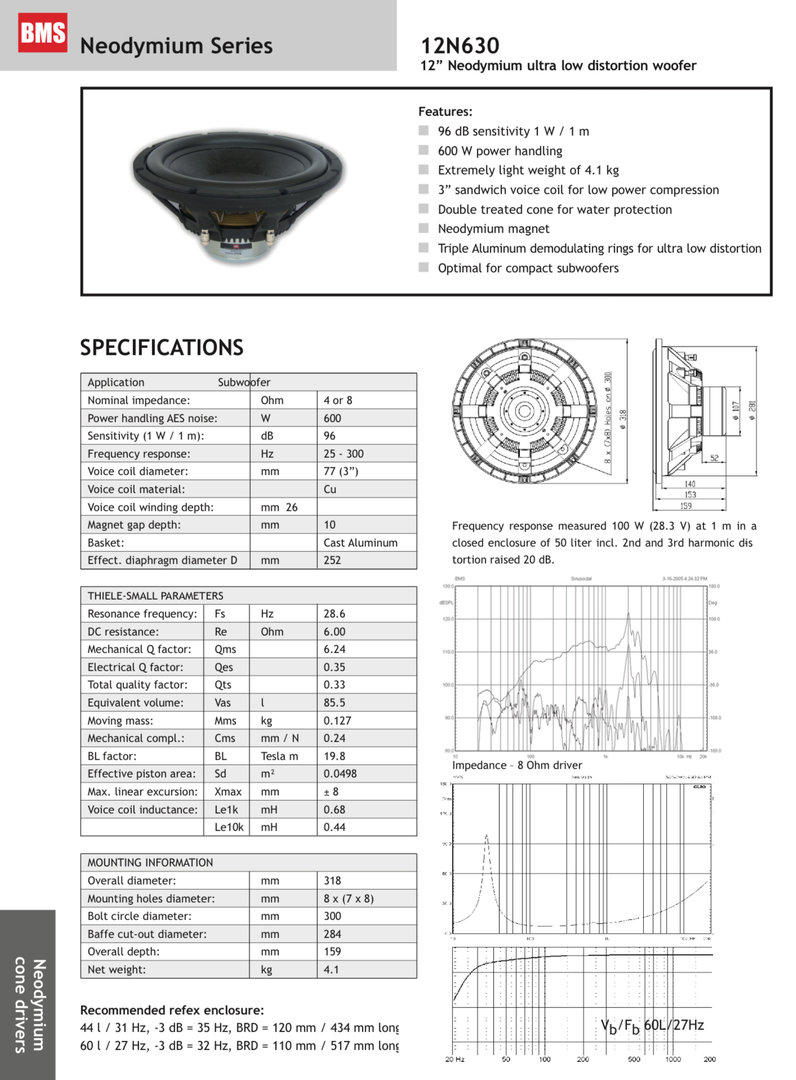

Er dette driverne?
Ser jo slik ut. Jeg har fundert litt på noe greier med en 12C262 + 2x 12N630 pr side. Ser veldig bra ut i simuleringene, men det hører nok hjemme i en annen tråd.
Til å være PA driver - enig!
Til å være mellomtone i hi-fi sammenheng, helt opp der diskanten tar over, syntes jeg 34 gram er mye.
