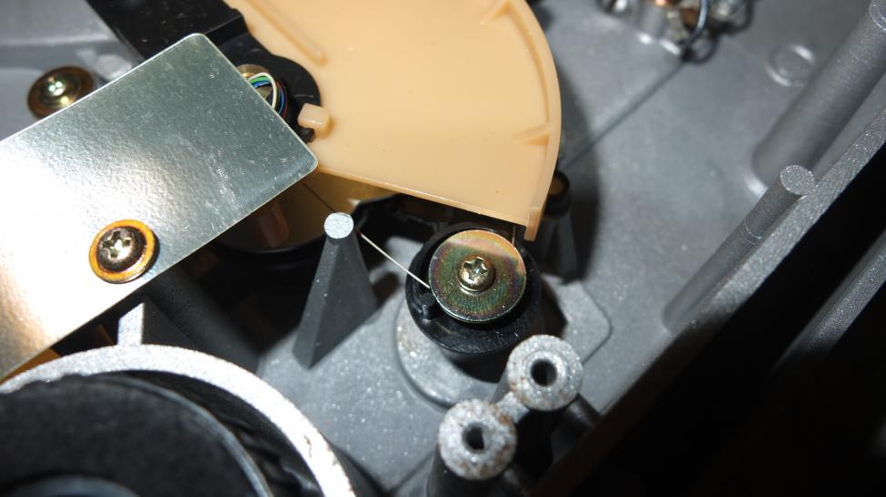

Tok av lokket under og slik ser det ut. Dette er da med tonearmen max inn mot senter av plate:

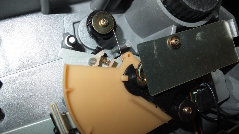

Et annet bilde med tonearmen tilbake i "krybben" sin:
Jeg prøvde å stramme skruen for å se om det hjalp men det hadde ingen effekt.

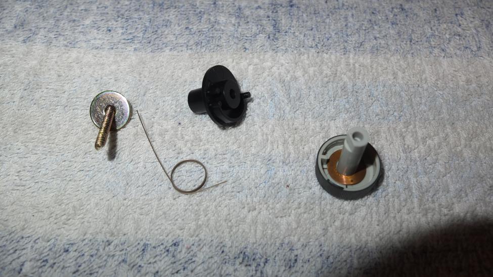

Jeg demonterte hele antiskatingen for å se om det var noen deler som manglet evt hadde gått i stykker men nei. Alt ser ut til å være der ifølge tegningene i servicemanualen. Jeg fjernet en god del grease ifra kanalen til antiskatingen. Og da ble det verre.. Nå er det ingen friksjon overhodet. Det er nesten så jeg lurer på om de hadde klinet noe klebrig stoff inni der for at det skulle bli friksjon slik at denne holdt seg på plass?
Er det noen som har noen ideer på hva som er galt?
