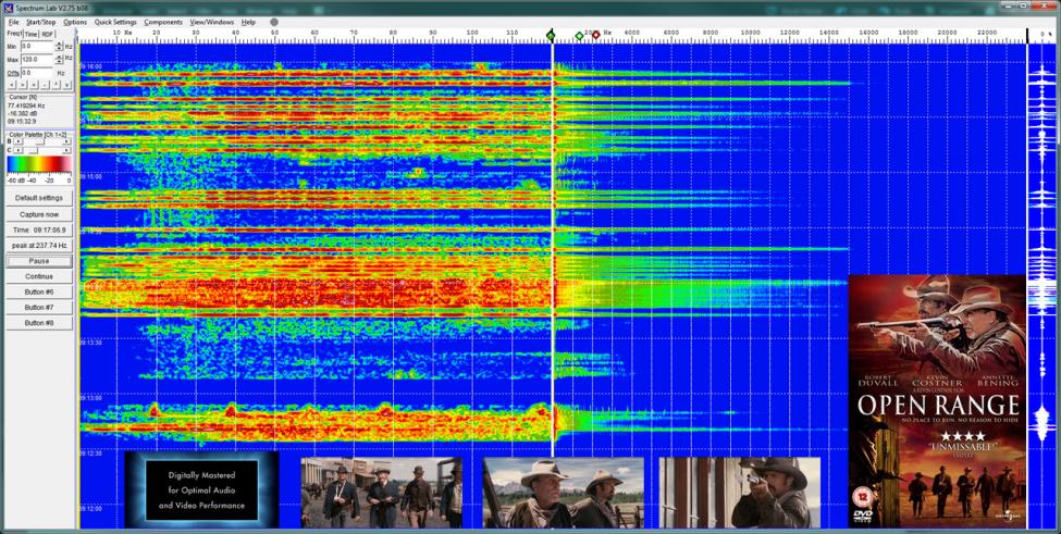

    Da er sub 3 testet litt ut. Har ikke fått kalibrert den enda men første inntrykket virker svært lovende. Hadde den vært 50x50 hadde den vært helt perfekt:)
    Gikk kjapt igjennom noe lydspor som jeg kjenner og skyte senen i Open Range fikk meg til og skvette skikkelig.. Har spillt den mange ganger før men aldri hørt den så rå som idag. Noen som vet hvilke frekvenser det går i? 50-60hz vil jeg tippe
    Vis vedlegget 363538
    Det er bare en av senene.
    Og denne senen hadde vi en Center SPL challange på Avforum en gang i tiden
    Hele denne skuddsenen er rimelig heftig. Og ikke for og snakke om kontant.
    Ser ut til at det ligger mye mellom 80hz og 15hz.
    Morsomt at du skulle nevne denne scenen da jeg så filmen igår og må si meg fornøyd hva mine dual 3x12 fra XTZ gjorde. En ting er høy SPL men når du gjør det med lite forvrenging og renere respons blir det ekstra gøy. Dette er lettere å oppnå med flere drivere og ble milevis bedre når jeg byttet fra SB-13 til XTZ`ene.

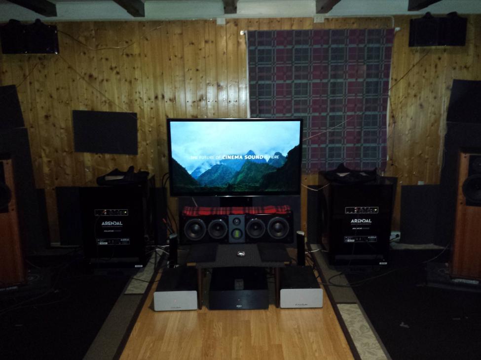

    @SVS Hvordan vil du sammenligne SVS du hadde med Sub3 når den muligens har fått noen flere timer elelr er det samme inntrykket?
    Først og fremt må en ikke glemme at Arendal Sound subene er ikke ment og matche eller erstatte SVS på dypbass under 20hz.
    Skal sies jeg har ytet ønske til Arendal Sound om dedikert portet versjon av sub 3. Da den er dempet for Lukket bruk.
    Og gjerne litt dypere tuning på kassen, så den strekker seg mellom 15 og 10hz :)
    SVS har jeg hatt lenge nå.
    Først hadde jeg pb12 plus/2. Som senere som ble byttet ut med 2 stykk pc13 ultra (bash)
    Hos meg så har SVS subene vært litt baktunge lydmessig. Tidligere på et lite rom hadde pc13 en housecurv på 10dB fra 80hz ned til 15hz. Morro, men slitsomt og lytte til.
    Senere har kalibrerings enheten svs as eq1 vært til stor hjelp for og temme svs`ene :) Eneste jeg syns det manglet litt mere kontroll i området 40hz - 80+hz. Så jeg skaffet to xtz w12.16 for og hjelpe til med og få frem litt mere bass i det området, som hjalp mye.
    Vet at SVS i de senere grenerasjoner har temmet og dempet det nedre området noe i forhold til tidligere :)
    Har ikke hørt svs suber etter pc13 ulltra modellen. Skulle gjerne ha hørt den siste PC 2000 modellen som virker lovende med ny portplassering.
    Sub-3 er en helt annen klasse fra 20hz og oppover. Kan sammelignes med Ken Kreisel sin 12012.
    Har hørt og prøvd ut 12012 som jeg ble ekstremt imponert over både til musikk og film. Med tight bass og ok dybde i bassen.
    Eneste jeg nevnte der var mangel på de nedre okravene som en portet sub vil levere.
    Mellom 20 og 80 hz så virker det som AS Sub 3 er helt vannvittig. Jeg kjører 2 stykker sub 3 som er litt overkill for meg, men morro er det jo.
    Det er kassetuningen med eq2 som er best lydmessig til musikk. Men ruller jo av til 20hz. Men veldig ren og kontrollert bass.
    Legger en til eq1 med forsterking fra 40hz og nedover så blir det litt mere rumling (i mitt rom) og mere trykk nedover.
    Men uansett hva jeg har prøvd så er det stopp på 16hz. Der ruller sub 3 raskt av. Det hjelper litt med og plassere den i et hjørne for og hente de hz som er der.
    - Opplever detaljer i bassen som svs ikke har.
    - Opplever en strammer bass.
    - Opplever et meget bra sammarbeid med frontene til musikk :)
    - Og det er et stort headroom når det kommer til musikk.
    - Skulle prøvd ut litt mere film med Atmos. Men, sliter litt med hodepine nå. Så må vente litt.
    Prøvde litt sikkelig når jeg testet en med San Andreas og senen der demningen brister. Var bare og holde seg fast :D Blir nok en påkjenning når en skal se denne igjen med 2 sub 3 i sving.
    Må legge til at SVS`ene elsket denne filmen. De fikk virkelig fjernet støv av elementene :D Og det en sub 3 gjorde her, det imponerte meg. Enda så hadde sub 3 mere og gå på. Det var heftig selv med MV -20dB.

    Virker som de gir en grei frekvensrespons også med enkel plassering.
    Har samme tendensen som svs, med mere fylde under ca 40hz og det er nok romet sin skyld. + er at det gir litt mere demping når jeg finne plassering jeg er fornøyd med og kjører svs sq1 kalibreringen :)
    Eneste jeg merker hos meg er en liten peek på ca 35 hz som YPAO ikke brydde seg om, selv om en merker den godt når en kjører noen sinus toner. Ellers en snill respons på de.
    Som nevnt når den 20hz selv med lukket 28hz eq2. Tipper sånn -3dB på 20. Men faller av raskt etter det.

    Da er det gjort noen forsøk til.
    Kort fortalt. Subene endte opp med samme plassering som på bilde. Bare portene er mot veggen.
    Kalibrering ble kjørt med subene lukket eq1. Så er det bare og ta ut proppen om en skal rive hus.
    I hjørnene ble volum nivå og respons såpass forskjellig at den ene subben fikk vesenlig mere element vandring en den andre. Såpass at jeg ikke turte og bruke plasseringen.
    Plassert som på bildet er responsen nesten helt lik på subene, og gain nivå rimelig likt.
