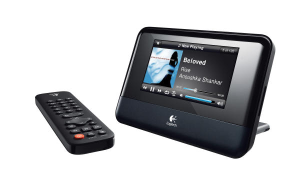

    Før var det greit. En CD-spiller hadde alt i en boks. Det var ikke noe annet å forholde seg til en boksen (med mindre man driver DIY, da) Men INNI boksen var det masse utfordringer. Forskjellen nå er at med avspilling fra pc osv. blir det flere bokser og flere løsninger og mer å holde styr på.
    Jeg har selvfølgelig ikke noen fasit på noe som helst, men mine forvirrede og ufullstendige tanker om digital avspilling er litt som dette:
    Lydkortet i pcen din ikke spyttter ut bitperfect spdif/toslink. Det er ingenting som heter TAPSFRITT. Det er en illusjon. Det henger igjen fra 80-tallet. Kluet er JITTER. Det betyr at 0-ene og 1-erne blandes i hop innimellom Jo mer de blandes, jo mer jitter, og desto mer forvregning. Dette er et problem i all dataoverføring, og i PC/Macen din er den software som korrigerere dette hele tiden uansett hva den driver med. Ta et eksempel. Hva er et spdif signal? 0-er og enere? NEI - Det er bare ENERE. Det sendes et "pip", og nullen, det er bare stille. Så må det sitte en klokke å telle hvor lenge det er stille for å vit hvor mange 0-er det skal være. Det er ingen dobbelt- eller trippelsjekking av signalet frem og tilbake. Blir det litt feil, høres det også. Jitter-korrigering i DAC-en prøver bare å bote å skadene med å regne ut gjennomsnitt av et kontrollsignal. Slike kontrollsignaler er det forresten flust av. Mye av CD-platene inneholdt bare kotrollrutiner, altså stadige korrigerende strømmer med 1 og 0-ere som sendes i en standardform avhengig av codecen. En av grunnene til at mp3-filer er så mye mindre, er at disse kontrollrutinene er skrellet bort - noe som gir mer forvregning. USB er enda værre. USB er ikke laget for å sende en kontinuerlig strøm, men sender pakker med data, også uten toveis dobbelt sjekkt. Firwire er faktisk laget for å strømme data - derfor bruker Weiss Firewire. USB er bare normen fordi alle pcer har en usb-port.
    Derfor foretrekker jeg nettverksspillere. Du slipper et ledd. Med en god nettverksspiller slipper du to ledd. En Linn DS f.eks. kobler du rett på LAN kabelen, så henter den selv dataene og spytter ut rein analog lyd. Du slipper både USB og SPDIF-konervertingen. Selv foretrekker jeg SB-Touch fordi det er praktisk, rimelig og den har både god lyd og god digitalutgang.
    Det ligger en SB Touch ute på sentralen nå (selges av en av oss..). Det ligger også en del gode dacer i ditt prissjikt (5K). HD20, DAC1 og Burson. På finn liggger en Stello. Alle vil sikkert funke fint. USB-interfacen på disse dacene er sikkert ikke optimal, men da kan du jo slenge en ultra fet usb konverter etterhvert. Eller gjøre som meg, å gå for nettverksspillere. En nettverksspiler kan faktisk hente musikken din ut av pcen også :)
    Dette er omtrent slik jeg har forstått det. Om jeg har klart å formidle noe meningsfullt aner jeg ikke.

    Du glemte at en del datamaskiner, inkl. (så godt som) alle Apple Macintosh, har digital lydutgang, ofte(st) i form av (mini-)Toslink. Da kan man koble datamaskinen direkte til DAKen med en kabel.
    Jeg reklamerer GJERNE igjen for SB Touch. Den kan du plugge rett i internettet og så har du wimp og spotify rett ut. Du kan putte en DAC imellom - men den bør være ganske god, for Squeezeboxen låter svært bra alene. Vil du ha høyoppløst musikk kan SB-Touchen hente disse musikkfilene fra PC-en din, eventuelt en hjemmeserver/NAS.
    Alternative nettverksspillere er det jo mange av, men SB-Touch er enkel, rimelig og enkel å bruke.
    Jeg er glad i mine Squeezebox-produkter, og ikke minst mine Touch, men det er ikke helt opplagt for meg at man bør anbefale dette systemet til nybegynnere nå når Logitech akkurat har avsluttet denne produktserien. Det er dessverre mulig at man bør se på andre alternativer. Det er mulig at Sonos er et slikt, men jeg har aldri prøvd det og vet lite om det.
    Det hender at Squeezebox-produkter akkurat som andre datamaskiner, får seg en raptus. Dette er ikke vanskelig å håndtere hvis man har en viss IT-forståelse, men det er mulig at dette kan forvirre IT-uerfarne. Jeg har annet løsøre som er mer forutsigbart.
    Linn sine DS-produkter er foregangsprodukter i Streaming. Linn sluttet å produsere CD-spillere for lenge siden. Les litt her (les her uansett) Kontrapunkt HiFi :: Nettverkspillere - D/A konvertere
    Det er godt mulig at jeg tar feil, men blir ikke dette lett dyre spesialdatamaskiner fra en ganske liten (audio)produsent med alle de farer og kostnader det medfører? Bryston BDP-1, Naim HDX, Bladelius Embla, m.fl. gir lignende tanker. Hifibransjens svøpe? Hvorfor gjøre det billig når det kan gjøres dyrt (og gjerne sært).

    @CDW... - jeg ante virkelig ikke at SB Touch er på vei ut!! Det var inni helvete dårlig nytt.
    Logitech tar livet av Squeezebox - kultur - Dagbladet.no
    Ardilla bær over med meg, er ikke dette bare formålstjenelig i ett Anlegg? Sitte i sofaen å styre musikken som ligger på MAC. Jeg sitter jo i sofaen med mac på fanget, og amp/dac på bordet..
    ?? Faen kor teit æ føle mæ no:)
    1) Jeg visste ikke at du MÅ ha laptopen i fanget mens du hører på muskk. Jeg trodde det var en fordel å slippe. Det blir fort så varmt.
    2) Du kan fremdeles ha laptopen i fanget mens du lar en nettverkspiller kjøre musikken. Ingen relevans. Siden Squeezebox er tydligvis og heeeelt nytt for meg er på vei ut, er Linn nok det tryggeste.
    3) Siden SB Touch ikke er noe alternativ siden CDW.. kom med dårlige nyheter som desverre ser ut til å stemme, bør du bare gå for en USB eller Firewireløsning.
    edit:
    Det er ingen umiddelbar krise for oss SB Touchere - men det er jo sinnsykt at den beste nettverksløsningen fases ut!?!*esd+r0qwøo!
