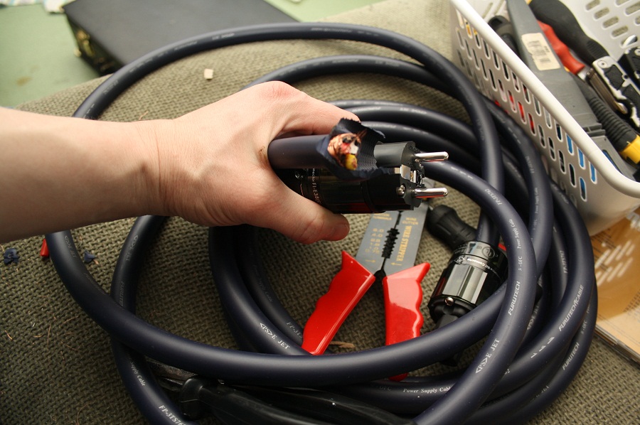

    beklager pausen,ble bare opptatt med musikk ganske lenge.Endorfinan tok laus.... ;D
    eposhansen
    11.02.2003
    360
    eposhansen skrev:
    ja,ja ble no sånn... om noen e interesert. Stiv å jævlig,ca for tykk.
    og æ mente ikke det her som en kødde greie.egentlig...
    meen ser ut som det ble no sånt uansett.
    Så legge til at signalkabler og rørtilstand e ganske viktig ,men
    om bare trua e der(conjacen) så gåår det meste an, ;-)
