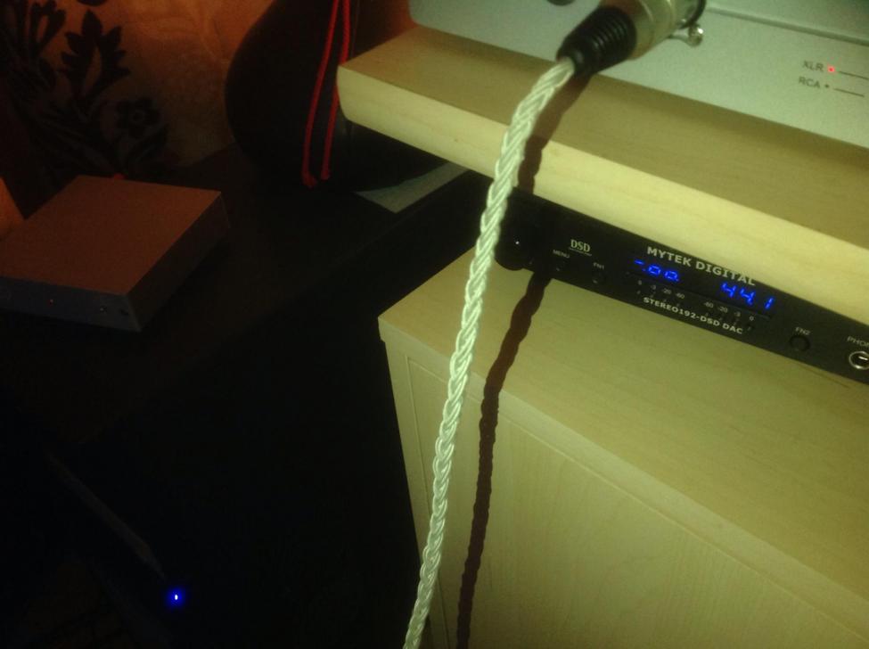

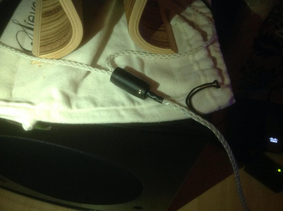

    Selv om V200 er svært bra (passer mine preferanser), så er Mjolnir GULL på LCD-X via Q-Audio kabler (4-pin-miniXLR til 4-pin-XLR).
