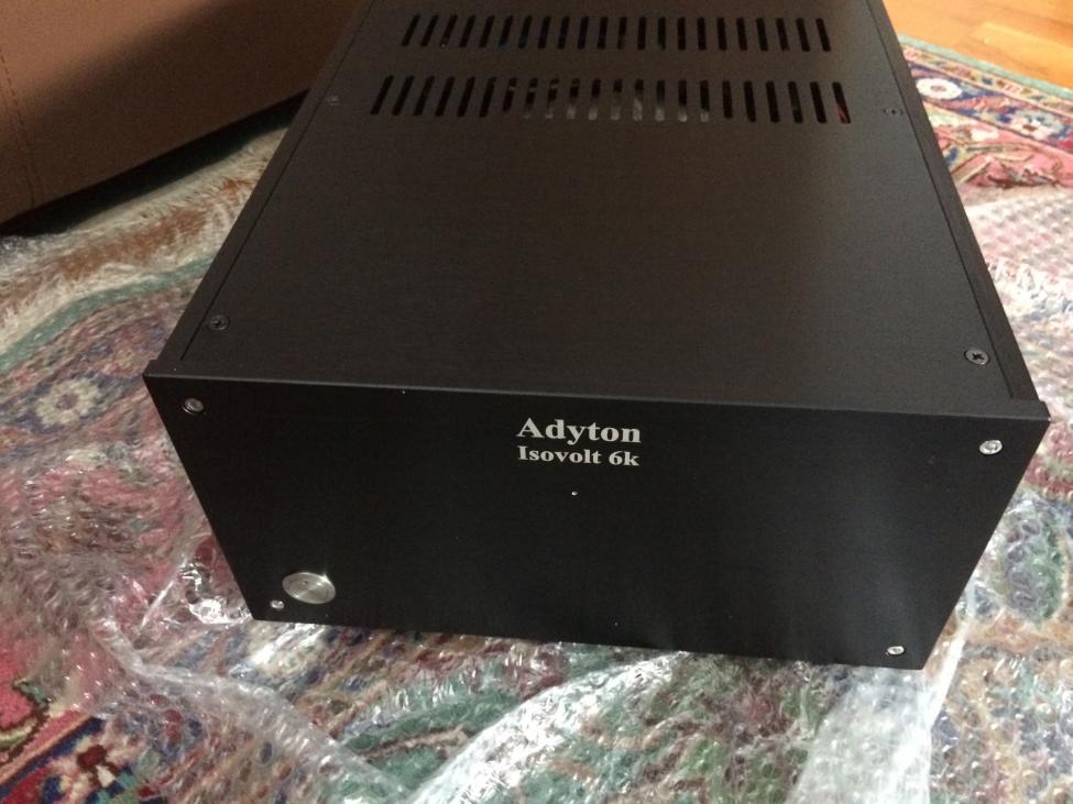

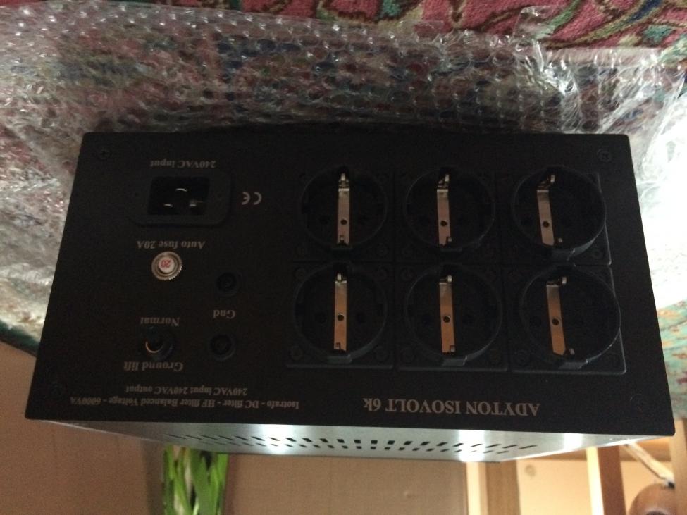

    Har hatt Isovolt 3kVA en god stund med gode erfaringer. Hadde den først på kinoloftet men den ble litt for liten for oppsettet mitt der. Nå står den i stueanlegget som trekker litt færre kW og der gjør den en super jobb; mer ro, orden og dybde i lydbildet. Spesielt på dagtid! Stueanlegget er for øvrig et par hybrid Parasound Persona 9H med 2x700 klasse D forsterkere i hvert kanal, NAD DAC, en microRendu streamer med Ultracap 1.2 strømforsyning, ASR Emitter II forsterker. Alt bortsett fra ASR er koblet via Isovolt men ASR har egne eksterne strømforsyninger med omtrent samme funksjon som Isovolt så den går utenom).
    Men nå fikk jeg akkurat Adyton Isovolt 6k i hus, kjøpt på OHC. Vidunderet skal opp på kinoloftet og drive all elektronikk (deriblant Lyngdorf MP-50) samt front+høyde-kanaler (aktive Adam høyttalere + SVS PB16 subber). Til bakkanalene og subber bak som er på en egen 16A kurs må jeg evt. ha enda en Isovolt... men det får vente litt. Noen andre her som har erfaring med Isovolt 6k? Deler gjerne mine så snart jeg får litt bærehjelp opp til kinoloftet ;-) Blir spennende å se om jeg kan koble mine front-subber via 6k uten kompresjon. Tipper det går bra. Som du ser har den 6 uttak og så vidt jeg vet separate filtre på hver, så jeg håper at jeg kan koble det meste direkte og ikke via andre strømfiltre eller skinner som vil øke impedans og derfor visstnok redusere litt av fordelen med balansert AC (som er at returstøy kanselleres pga 180 grader mellom de to fasene). Dette iht blant annet en amerikansk produsent av balanserte isotrafoer (https://www.equitech.com). Er usikker på dette men skal i hvert fall prøve uten.
    Vis vedlegget 527499
    Vis vedlegget 527502
    Hei erk
    Du MÅ koble alle komponenter i anlegget på Isovolten.
    Også din Emitter ll. Batteridriften driver bare
    inngangstrinn og drivere. Utgangen som virkelig
    trenger strøm er koblet direkte på nettet.😀
    Hvis du har så mye utstyr at en Isovolt ikke er tilstrekkelig,
    Må du jorde begge Isovoltene sammen.😀
    Jeg har også to Isovolt. En Isovolt er likevel tilstrekkelig
    til å drive 2x 1500w kl D+ 2x <100w kl A.😀

    Det kan være lurt å legge ut et jordspyd direkte til Isovolten.😄
    Isovolten har et jorduttak på baksiden for 4mm bananplugg.
    Derfra kobler du også en jordledning fra den ene Isovolten til den andre.😄
    Ikke glem å koble opp din ASR Emitter II til Isovolten.
    Ellers er litt av vitsen med Isovolten borte.
    Det er veldig viktig at hele anlegget har samme jordingspotensial.
    Det har det ikke når den mest effekthungrige forsterkeren har et annet
    jordingspotensial enn resten av anlegget.😄
    Lykke til!

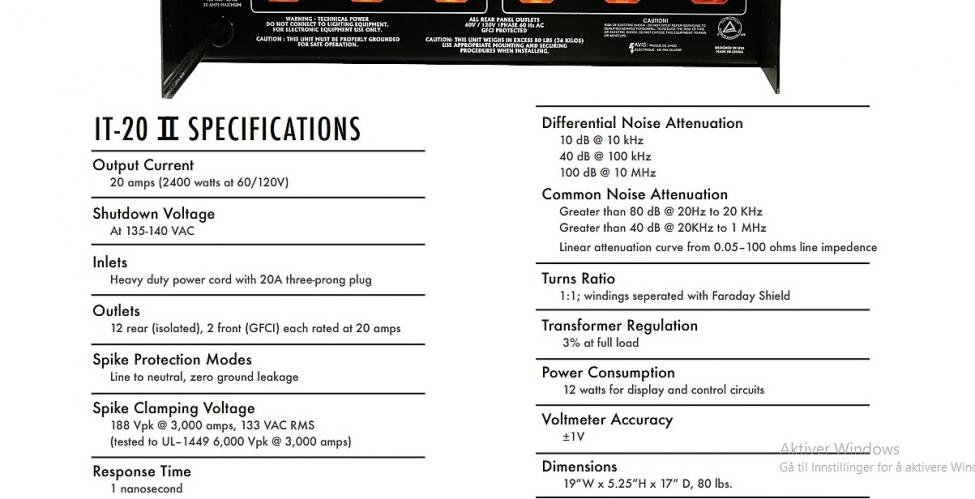

    De burde i det minste kunne komme opp med noen data på ett så dyrt produkt,
    ikke minst for i det å vise litt seriøsitet.
    Hemmelighold av slikt er vel å anse som monkey business?
    Furman Power | Purifying power for over 40 years.
    som vel egentlig kommer herfra
    https://www.plitron.com/custom-toroidal-transformers/power-conditioning-2/
    og brukes av flere
    https://www.toruspower.com/narrow-bandwidth-technology-nbt/
    Selv Noratel oppgir data
    http://www.noratel.com/fileadmin/content/downloads/Transient-suppresion/no/LFisoNO.pdf
    http://www.noratel.com/no/produkter/c/transient-suppression-transformers/grid/
    Vis vedlegget 529974
    og brukes av flere
    Produkter*:::*NORATEL - When PERFORMANCE matters*
    Tror ikke det er så mye hemmelighold men mer manglende markedsføring pga lave budsjetter til slikt men jeg er forøvrig helt enig i at det er smart å fortelle hva produktene gjør, tekniske specs osv. Siden jeg selv driver med å lage og selge produkter vet jeg hvor vanskelig den balansen kan være :)

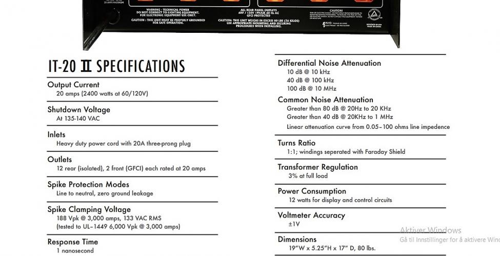

    3000va,20a,at den er balansert tar en som en selvfølge,det er ikke mye viktig data.
    Her kan en få inntrykk av at den stenger helt
    https://oslohificenter.no/stereo/stromrens/audio-insight-isovolt
    Høyfrekvensfiltrering med Mundorf Silver/Gold/Oil hindre Common Mode og Differetial Mode RFI.
    Softstart ved påslag.
    Hvor mye demper den,ved hvilke impedanser ,bør vel være viktig når en kjøper
    en støydempingtrafo?
    Furman
    Noratel
    Siden Isovolt har lagt til ekstra EMI/RFI filtrering ..
    Hva sier produsenten om dette?
    https://www.equitech.com/
    6moons audio reviews: Equi=Tech 10WQ
    Martin claims if it's good enough for the Navy, it's good enough for him. Martin was somewhat ambivalent when pressed about his EMI/FRI filter options. Essentially they take over where the transformer leaves off and reduce line noise by -30dB from 100kHz up to 2GHz. Yet he does not fully endorse their use. The problem is that they require small blocking caps with the concern that they might fail or leak at some point. When you go to the almost fanatical lengths for perfect balance you don’t want anything to potentially compromise it. His recommendation is to only order that option if you have a known problem with EMI or RF. Otherwise the standard system is sufficient.
    Kjenner Frediksen til alle emi/rfi varianter og nett/kilde impedanser i landet?
    Virkningen av slike filtre er svært sensitive for kilde impedanser,
    noe som medfører at virkningen kan bli god,ingen eller verre.
    I tillegg er den utstyrt med softstart
    Og hva sier konstruktør/leverandør om det?

    Nei det stemmer ikke: På IT-nettet er det omtrent 133V mellom hver fase og jord, og siden det er 120 grader mellom fasene blir det 230V mellom fasene (og ikke 266V). På en *balansert* trafo (noe jeg ikke tror Noratel er) hvor fasene på sekundærsiden står i 180 grader blir det 115V mellom fase og jord, og fortsatt 230V mellom fasene. Akkurat slik jeg har målt. Tror jeg da :)
    ymir
    13.12.2013
    5.304
    5.009
    Dersom Isovolten har lav impedans på sekundær siden (eks. Noratel 4 kva,0,2 ohm) vil
    emc filtrene ha liten virkning.
    Noratel, 2.3va som jeg hadde reduserte påvirkningen av returstrømmene fra TV og sat.tuner
    pga trafoens lavere impedans i forhold til benyttet kurs.
    Også nettstøy filteret fungerte på den kursen (nettimpedans 0,8-0,9 ohm,men ikke på kursen
    til stereoen,0,2 ohm.
    For de av oss som er så heldige å være tilknyttet ett IT nett,som jo er hva amerikanerne
    etterstreber med balansert trafo,så kanselleres jo støyen i vårt nett IT nett.
    I hver fall deler av den.
    https://brage.bibsys.no/xmlui/bitstream/handle/11250/256792/350779_FULLTEXT01.pdf?sequence=2
    Det man spesielt
    kan legge merke til, er at 3., 9., 15., 21., 27., 33., 39 og 45. harmoniske er tilnærmet kansellert.
    Sånn sett hadde det også vert interessant å vite om OHC og Fredriksen har TN nett eller IT nett.
    Uansett vil vel en balansert trafo med jord som midtpunkt på sekundærsiden endre til 180 grader mellom de to fasene. Har målt at det blir ganske nøyaktig 113-115V mellom hver fase og jord på sekundærsiden, mens det er 130V (eller deromkring, husker ikke) mellom fase og jord i IT-nettet (før trafoen). Er litt på tynn is her men så vidt jeg har forstått vil dette være enda mer fordelaktig (ift kansellering av støy) enn det vi oppnår med 120 grader mellom fasene (som i IT)?
    Vil ikke våge meg lenger inn i materien enn det jeg allerede har gjort,
    er jo ufaglært og svømmer som en skiftenøkkel.
    Men spenningene fase jord burde vert helt identiske.
    Er det på de tre fra Noratel og den fra Ulveco hos meg.
    Spenning fase jord på nettet vil alltid variere,
    og blir forskjellen over 10% er det en indikasjon om jordfeil i nettet.
    Fra min "lærer" og saksbehandler hos netteier.
    Dette er også en av fordele ved bruk av slike trafoer,jording saker.
    https://www.hifisentralen.no/forumet/mitt-anlegg-og-billedtra-der/72643-ymirs-audiofile-liv-28.html
    Spenningen mot jord er i hovedsak bestemt at kapasitansene til jord i 230 V nettet. Disse er i vesentlig grad gitt av kablene i lavspenningsnettet. Kapasitansene til jord, og for så vidt også mellom fasene, er sjeldent helt like. Er kapasitansene 10% forskjellige, vil også spenningen mot jord variere i størrelsesorden dette. I høyspenning kabelnettet vil kapasitansene bli relativt like, i luftnettet varierer de noe. Men som sagt i 230 V nettet kan de variere noe mer.
    Når det er sagt, normalt har vi ikke veldig store forskjeller i spenningen til jord. Det vil indikeres jordfeil når forskjellene blir 10-20 % der hvor jordfeil blir registrert. Når de nye målerne installeres i løpet av et par år, er planen å registrere alle jordfeil.
    Har du stor forskjell i spenningene mellom fase og jord, har du eller andre i trafokretsen en jordfeil/svekkelse i isolasjonen mot jord.
    Noratel er balansert,og dersom den er kommet igjennom kvalitetskontrollen skal
    spenningen fase jord være helt identiske,noe Isovolten da tydelig vis ikke er.
