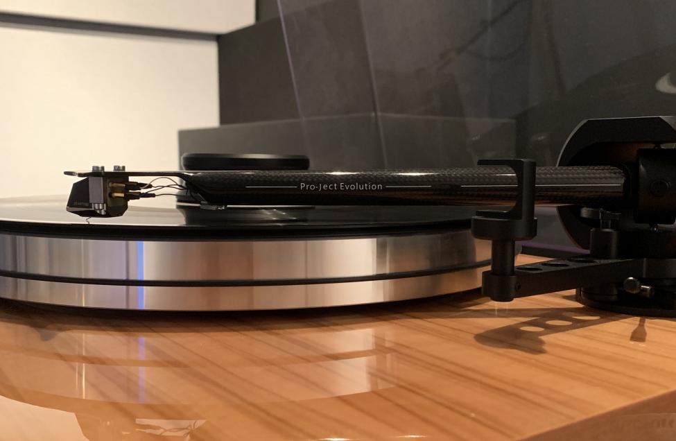

    Min ART-9 nærmer seg innspilt etterhvert, med i underkant av 150t. Det har vært store forandringer underveis, og det er vel først ila de siste 30-40t jeg har latt være å fikle med riaa innstillinger og pu justeringer og synes nå det høres veldig bra ut. ART-9 er i mye større grad en "rasehest" enn det jeg har vært vant med på pu-siden og finjusteringer betaler seg. I ettertid, gitt den lange innspillingstiden, ser jeg vel at jeg kunne spart meg for endel justeringer inntil den var innspilt.
    Nå:
    VTA: litt opp i pivotenden
    VTF: ca 1,75g
    Riaa: 100 ohm, ser absolutt for meg at en noe høyere belastning kunne vært enda bedre, men på mitt riaa er neste 470 ohm og det høres livligere ut, men ikke riktig
    Lykke til

    Hvordan opplevde du forskjellen med din nåværende VTA-innstilling i forhold til headshellet (og pickupen) plan med plata, for du har vel prøvd det også?
    Førsteinntrykket er at ART-9 høres mer enn nok livlig ut, så trolig har det ingen hensikt med høyere belastning?

    Opplevde den ikke veldig livlig på 100 ohm i starten faktisk, snarere bittelitt grå, men at den har livnet bra til etterhvert som den er spilt inn. Spilte på 470 ohm i starten nettopp for å få den livligheten jeg savnet. Nå synes jeg 100 ohm passer bra.
    Mye detaljer og flott pin-pointing av instrumenter ol har det vært fra start, men synes det manglet sammenheng mellom topp og bunn i. Dette er på plass nå.
    I fht VTA, ble det åpnere og luftigere med litt løft mot pivot. Bass har jeg egentlig aldri synes den har manglet.
    Jeg har som nevnt ikke endret på innstillinger etter at den (trolig) er spilt inn.
    Gain på riaa er satt til 56db, jeg har ikke eksperimentert nevneverdig med dette.

    Er ikke 56 db i underkant, selv om ARK-9 har forholdsvis høyt output med sine 0,5 mV?
    Har gjort en finjustering av pickupen i dag og håper jeg er ganske nær perfekt resultat. Måtte dog vri pickupen en smule i shellet for å få det til å stemme med dr.Feickert protractoren, noe jeg fant litt merkelig. Pickupen står dermed ikke lenger helt parallell med shellet når man sikter ovenfra. Hvordan er dette hos deg? Synes likevel det spiller meget bra allerede, så hvis litt tilspilling hjelper ytterligere blir dette veldig bra. Håper dog jeg slipper unna med mindre enn 50 timer, for ikke å snakke om 150, som vel er rundt en tidel av levetiden.

    Da er jeg på lufta med ART9.
    Armen er ørlite høyere i bakkant. 1,8 gram. 64 i gain og 100 kohm på Sutherland riaaen.
    Finjustert litt frem og tilbake. Lydbildet er i balanse og frekvensresponsen er lik CD. Har spilt et par timer.
    Dersom jeg kan forvente en ørliten smoothing av kvinnevokal slik jeg erfarte med Cadenza Black, er det noe som skjer etter x antall timer det da?
