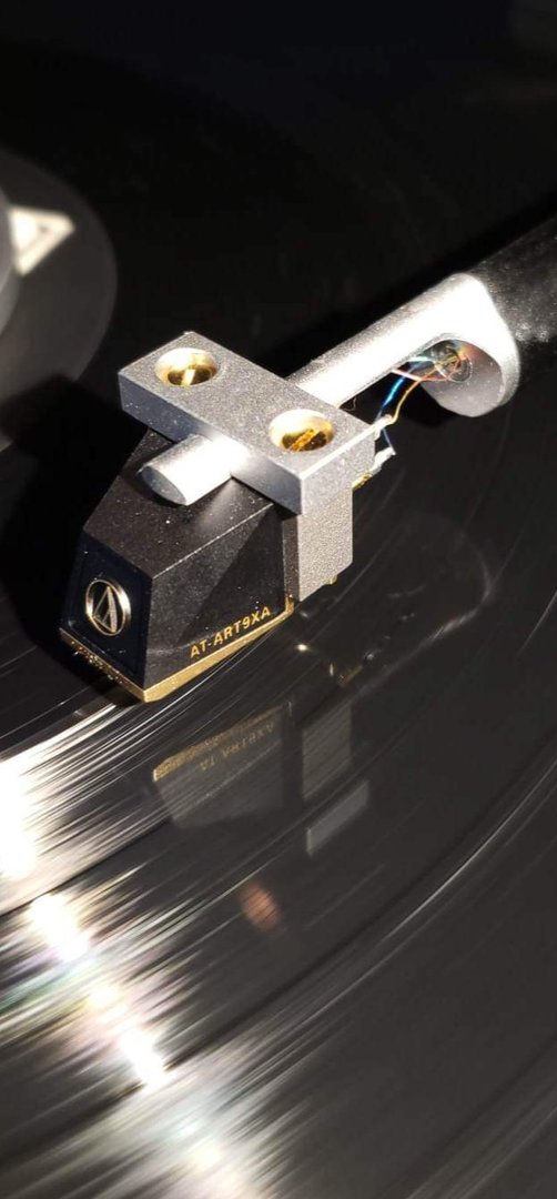

    Har en uåpnet AT Art-9XA. Planen var å montere denne i min Bergmann, og sende min VDH Colibri til sjekk/retipping.
    Har lenge hatt lyst på en AT-33PTG/II, da den skal ha en noe varmere klang balanse. Noen som har hørt forskjellen mellom Art9-XA/XI, og AT-33PTG/II, og kan bekrefte det?
    Denne skal monteres i en Thorens TD125LB, med SME 3012 mk2(non improved), og supplere Bergmann.
    /Ruby:)

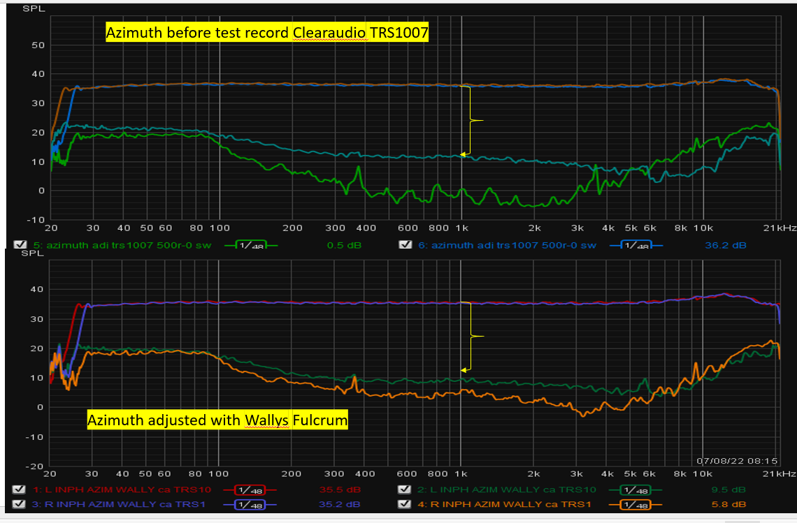

    Min ATOC9 ML/II klarer 80um fint og 90um på Ortofon platen bittelitt skurr i en kanal. 1.75 g
    Men det var først etter å ha stilt inn Azimuth og zenit riktig. Før jeg satte Azimuth optimalt elektronisk( 1.5 grad justering) klarte den knapt 70.
    Så det kan være uheldig Azimuth evt dårlig antiskate funksjon som gir problemer. Om jeg husker rett er spec 70um typisk på AT PU
    Før Azimuth justering var Stereoseparasjonen/crosstalk ved 1Khz -26/-40 etter Azimuth justering -35/35… har du skjev kanalseparasjon også kan det være Azimuth du må justere for bedre sporing også

    @Amou

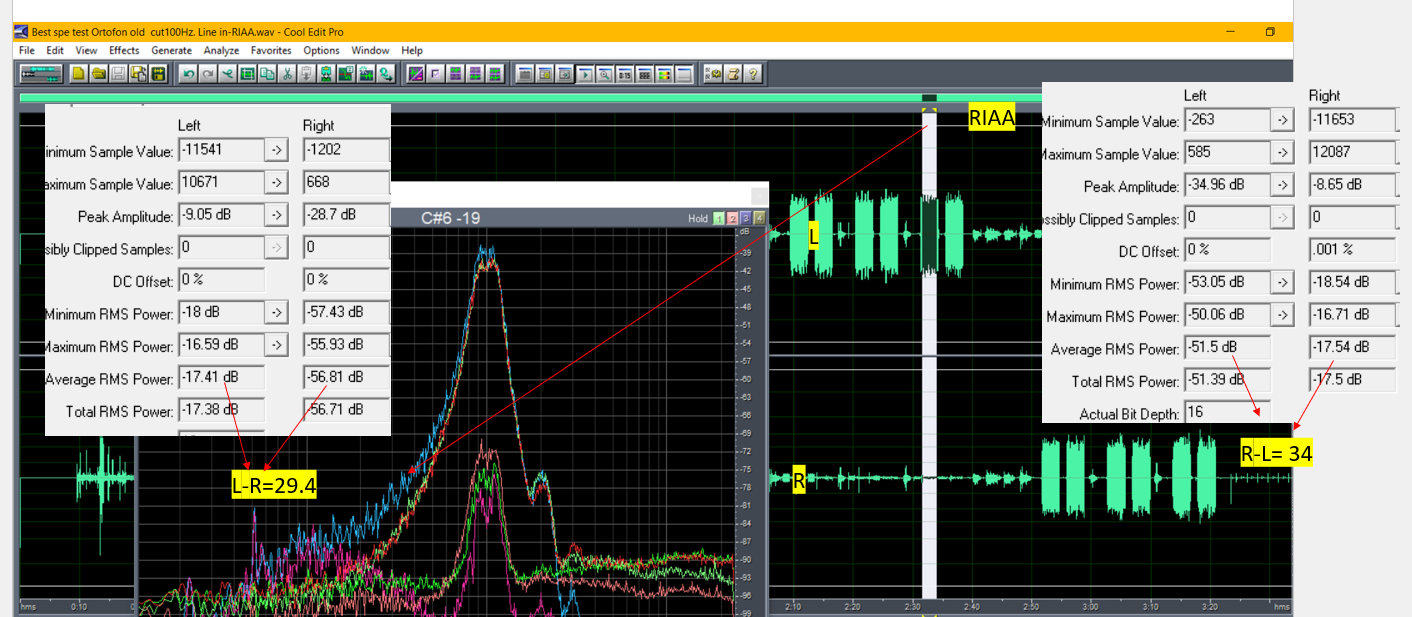

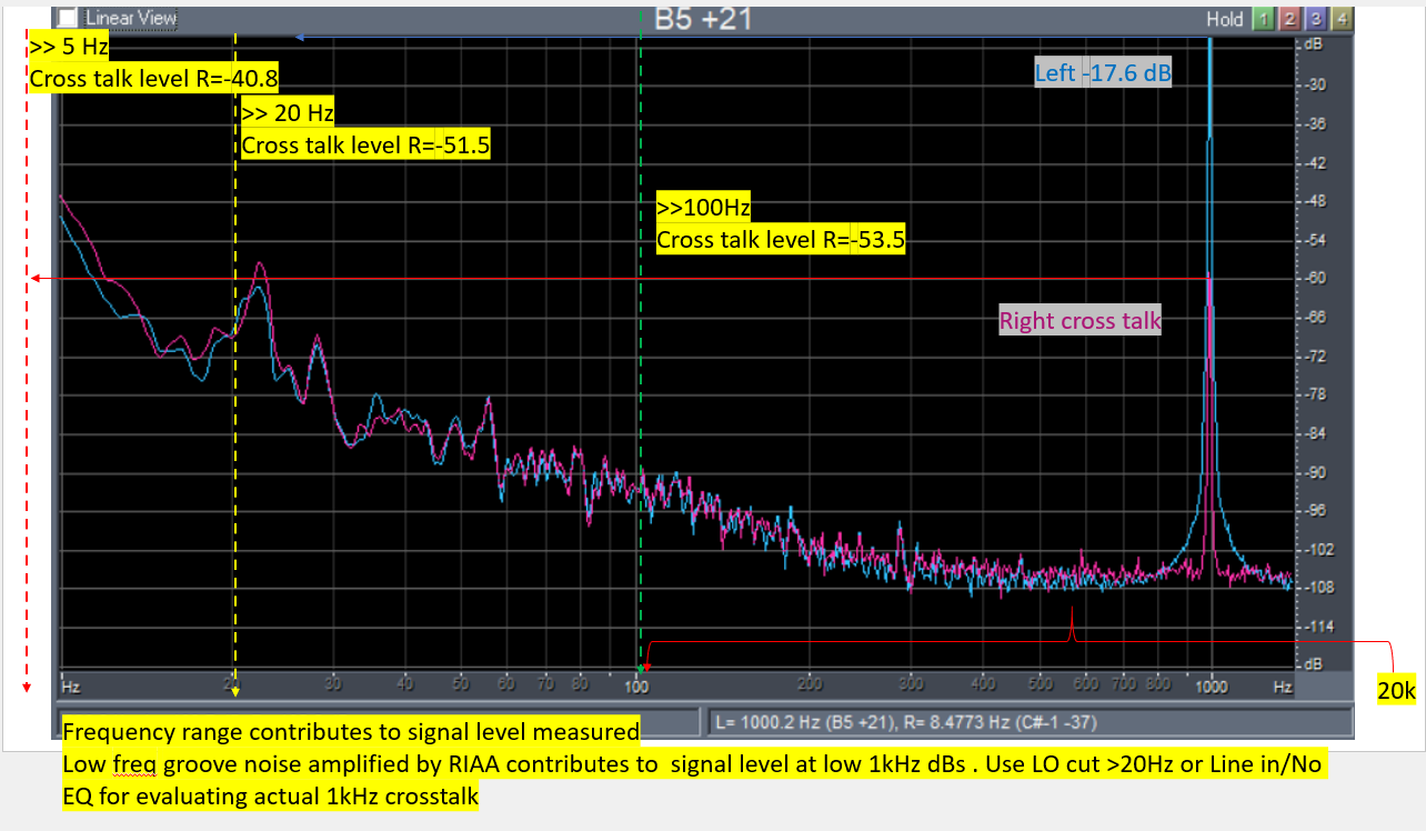

    I prinsippet ved å måle og sammenligne forskjellen på nivået høyre og venstre kanal. Dvs hva er nivået på( Volt eller dB) venstre kanal når det spilles et spor med kun høyre kanal og motsatt. Trenger Ortofon testplaten med min R og kun L spor.
    Dette kan gjøres med et voltemeter på utgangen fra RIAA,forsterker etc.
    Jeg gjør det ved å ta opptak fra utgangen av RIAA inn på PC via lydkort ( finnes USB saker til 400 kr son gir en overgang fra RCA 3.5mm analog til USB PC) og analyser filen i lydprogram.
    En analyse kan se slik ut, lydnivå plot
    Eller slik, frekvensplot
    Men enhver kan gjør det uten PC eller program slik med et multimeter:
    Multimeter måler spenning ut fra RIAA, ( eller på høytaler terminaler om man her perfekt kanalbalanse i RIAA og forsterker) feks_
    Venstre kanal viser 500mV med L only sporet, og Høyre kanal viser 28mV på samme spor. Kanalseparsjoner er da 20*log10(500/28)=25dB...
    (Er det en ubalanse kanalbalansen blir det litt feil, så noen tar derfor heller Venstre kanal mV med L spor/Venstre kanal mV med R spor)
    --- det trengs altså ikke noe Fozgometer om man har et multimeter, er stø på hånden og kan regne logaritme på kalkulator---
    Man kan med fordel gjøre måling UTEN RIAA, -Platespiler til forsterker CD inngang og ikke rett fra PU- om testsporet er 1000hz, da blir ikke nivået man måler forurenset av lavfrekevent støy.( se frekevsnplot rett over)
    Skal man gjøre det som proffene brukes et frekvenssveip som man tar opp og får dette.( Krever spesiell EQ tilpasset testsporet,)
    Vis vedlegget 875079
    Vis vedlegget 875078

    Monterte AT-Art9XA på min Bergmann. Vært ekstra nøye med montering med tanke på Shibata sliping. Må si den imponerer fra første LP. Litt varmere enn VDH Colibri, som den erstattet, men nøytral, med overraskende bra bass. Et dypt, og veldig klart lydbilde, hvor det er lett å skille mellom utøvere i dybde, og bredde. Denne er veldig lett å like. Spiller som jeg håpet den skulle gjøre. Skikkelig fornøyd.🙂
    Testet diverse belastning, men endte opp på 200ohm.
    Får gi den noen dager med finjustering før en konklusjon.
    /Ruby🙂

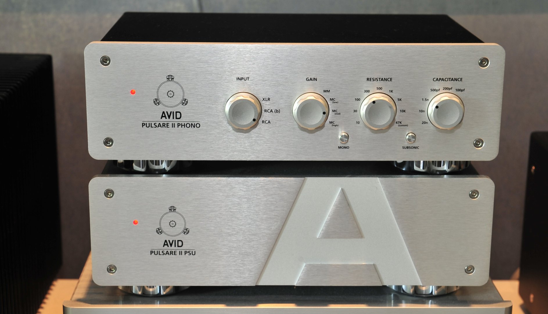

    Tror nok kvalitet på riaa også har en del å si. Personlig var bytte fra ARC PH5 til Avid Pulsare II et stort lydmessig, og ikke minst brukermessig løft. Det samme gjelder nok også hvordan pickup/riaa passer sammen.
    Skal ikke utgi meg for noen ekspert, men etter 40 år med div platespillere har riaa, og matching hatt mye å si. Uansett, slik AT-Art9XA spiller nå, savner jeg ikke VDH Colibri et sekund.
    /Ruby🙂
