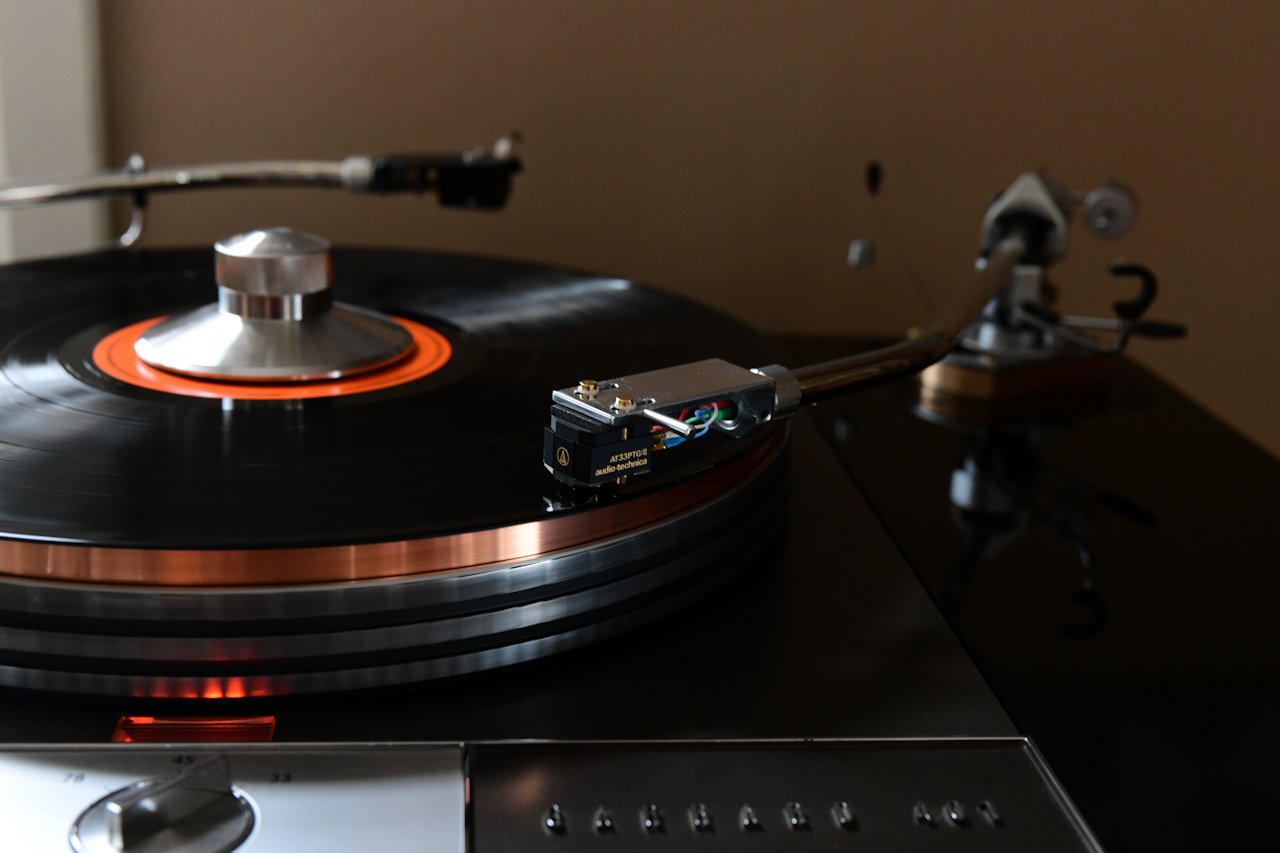

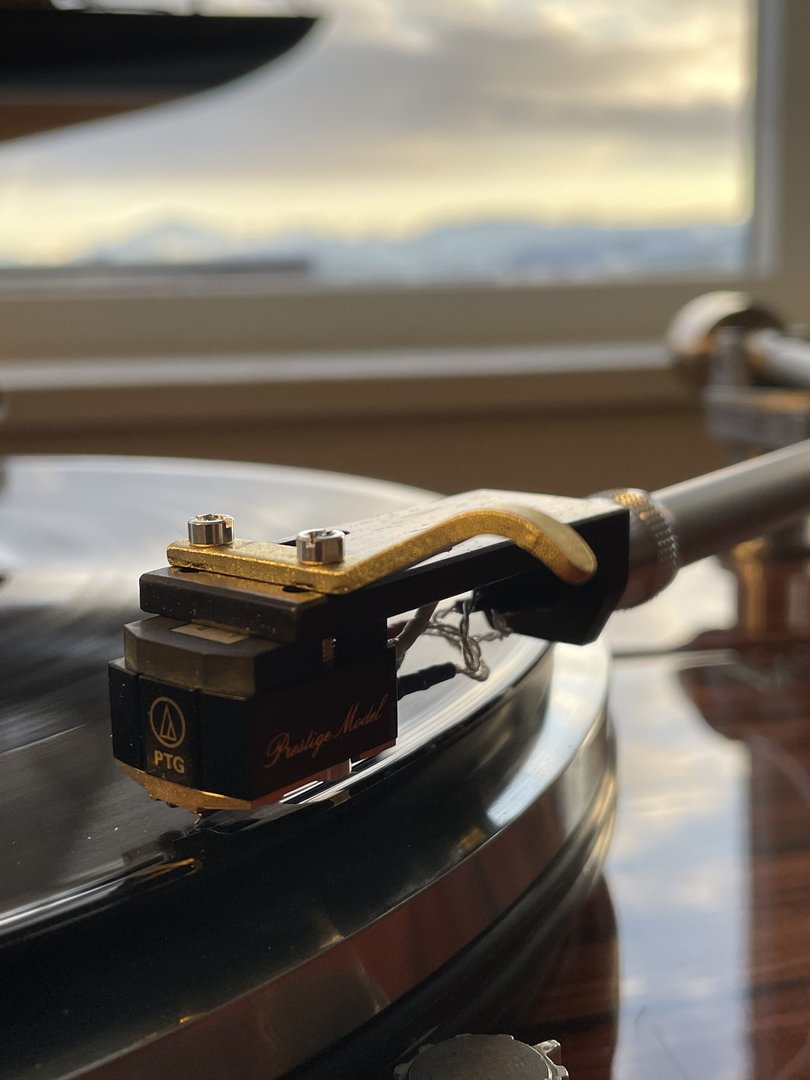

    Det tok sin tid, men nå er den montert og har sin jomfrutur gjennom Beethovens fiolinkonsert i følge med frøken Mütter.

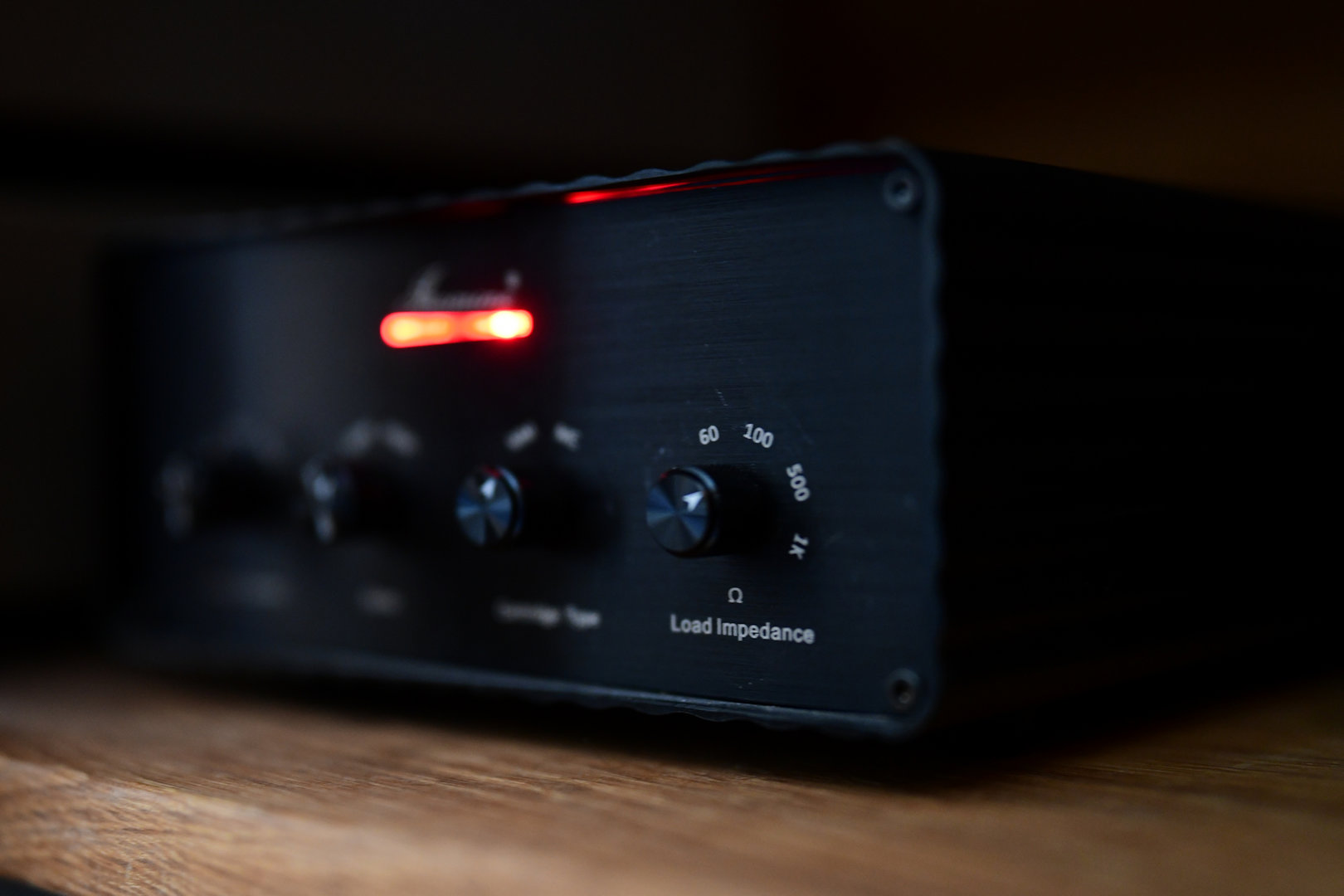

    Hvis jeg husker/leste riktig, er det anbefalt å laste den med 100 Ohm, har dere andre erfaringer? Den går for øyeblikket på 150 Ohm, og gain på 63, det låter ikke så ille så langt må jeg si.
    Vis vedlegget 934167
    Grattis med flott pu :)
    Se der var den oppe og spilte alt ja. Anlegget er stengt ned et par-tre dager til før jeg får testet min :)

    Takker så meget, dette både ser og høres veldig bra og lovende ut, og blir vel neppe dårligere etterhvert som den får noen timer på seg. Skal la den prøve seg på litt ulik last mellom 100 og 200 og høre om det gjør noe til eller fra.
    Jeg hentet den rett etter jobb i dag og hadde ingen andre gjøremål på planen, så da var det bare å finne frem skrujern og ta et par mindfullness øvelser, før jeg tok mot til meg for å løsne de fryktelig tynne og spinkle kablene til Pro-Ject. Det minte meg nok en gang om hvorfor jeg ønsker meg tilbake til SME kobling og SPU!
    Du har har jo mange flotte og gode pickuper fra før, håper likevel at den faller i smak til deg, den gjør seg neppe bort i 3012R armen din denne her:)

    Grattis med ny PU, Jeg har samme 33PTG og har brukt både step up og MC gain.
    Endte på gain på 61-62 og 200ohm på MC.
    36dB på MM +26db step-up som gav 61dB effektiv forsterkning. AudioTechnica sier > 100 Ohm. Går man under dempes signalet, går man over kan det øke bittelitt.
    Faktoren er : Rlast/(Rlast+10 Ohm )
    Så 100 Ohm demper signalet med 0.8db, 200 med 0.4dB og 470 med 0.2dB.
    Jeg har også målt dette og det stemmer med teorien , frekvensgangen er også helt upåvirket av Ohm settingen. Hvordan transienter påvirkes har jeg ikke målt enda.
    Man kan antagelig ikke få bedre ytelse/prisforhold enn en 33PTG eller forrige generasjon OC9 som var ATOC9ML/II . De nye OC9x serien er desverre ikke så god som forrige generasjon , hverken i oppgitte data eller i 3parts målinger.
    Godt å høre. Jeg har alltid ment å ikke høre noen lydlig forskjell på mine A-Ter uansett last (av de jeg har tilgjengelig, vel å merke), men det er jo ikke noe en alltid tør å si så høyt....
    31.853
    28.445
    Da jeg hadde phonoforsterker som kunne variere MC-last kunne jeg ikke høre forskjeller som var annet enn volumrelaterte med AT MC. Da var det bare å gi f og kjøpe en billigere phonoforsterker med bedre ytelse og også mer passende last til AT MM.

    Min riaa har ingen step mellom 100 og 500 ohm. Jeg kjører på 500 - noe som har funket best på de fleste MC'er jeg har brukt på denne.

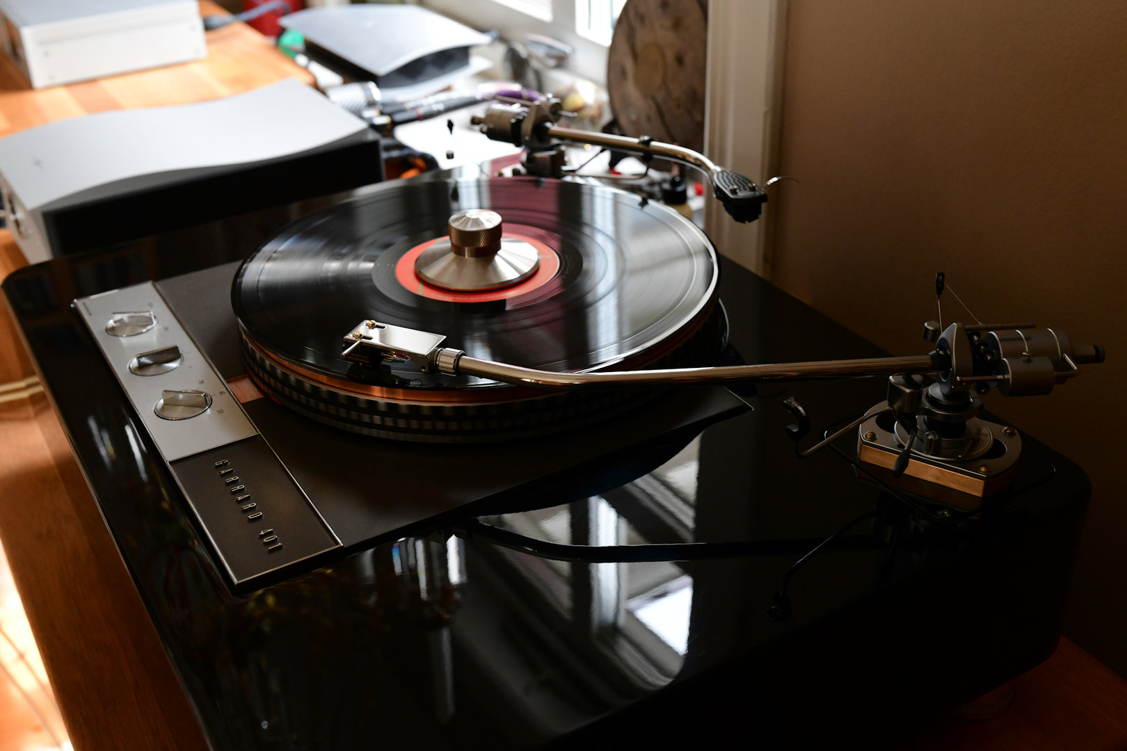

    Det tåles, selv om det svir litt med de flotte bildene dine 😅 Den ble solgt av fri vilje, selv om jeg vurderte sterkt å holde på armen. Det kommer nok flere muligheter, en spiller nummer to blir det etterhvert, så får vi se hva det blir, det eneste jeg vet at det blir med SME fatning.

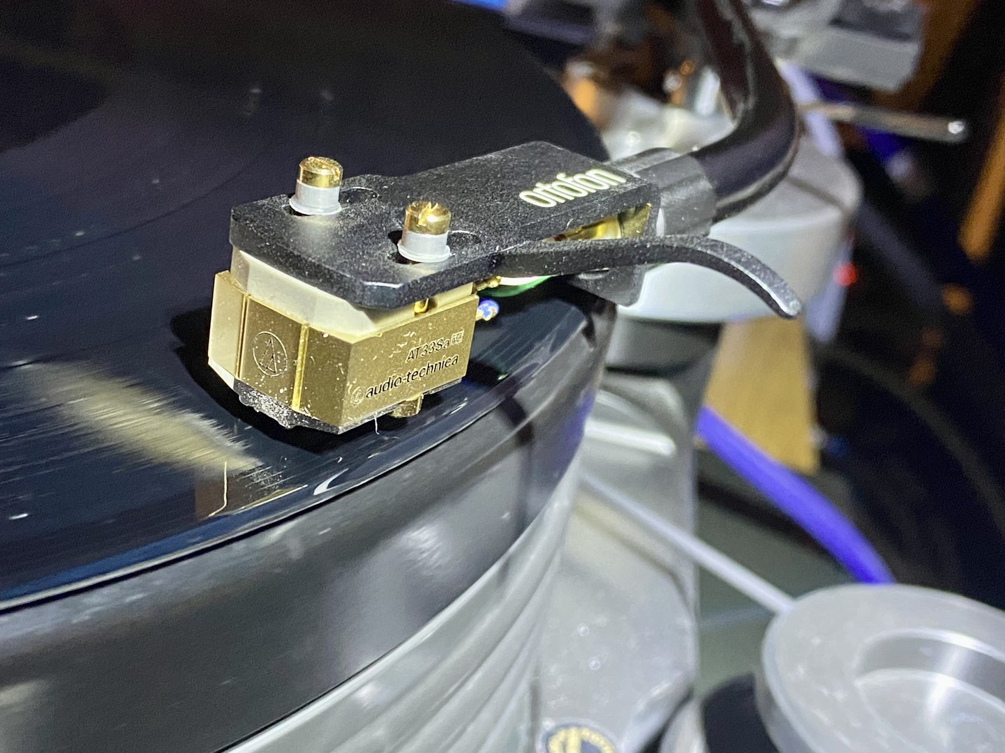

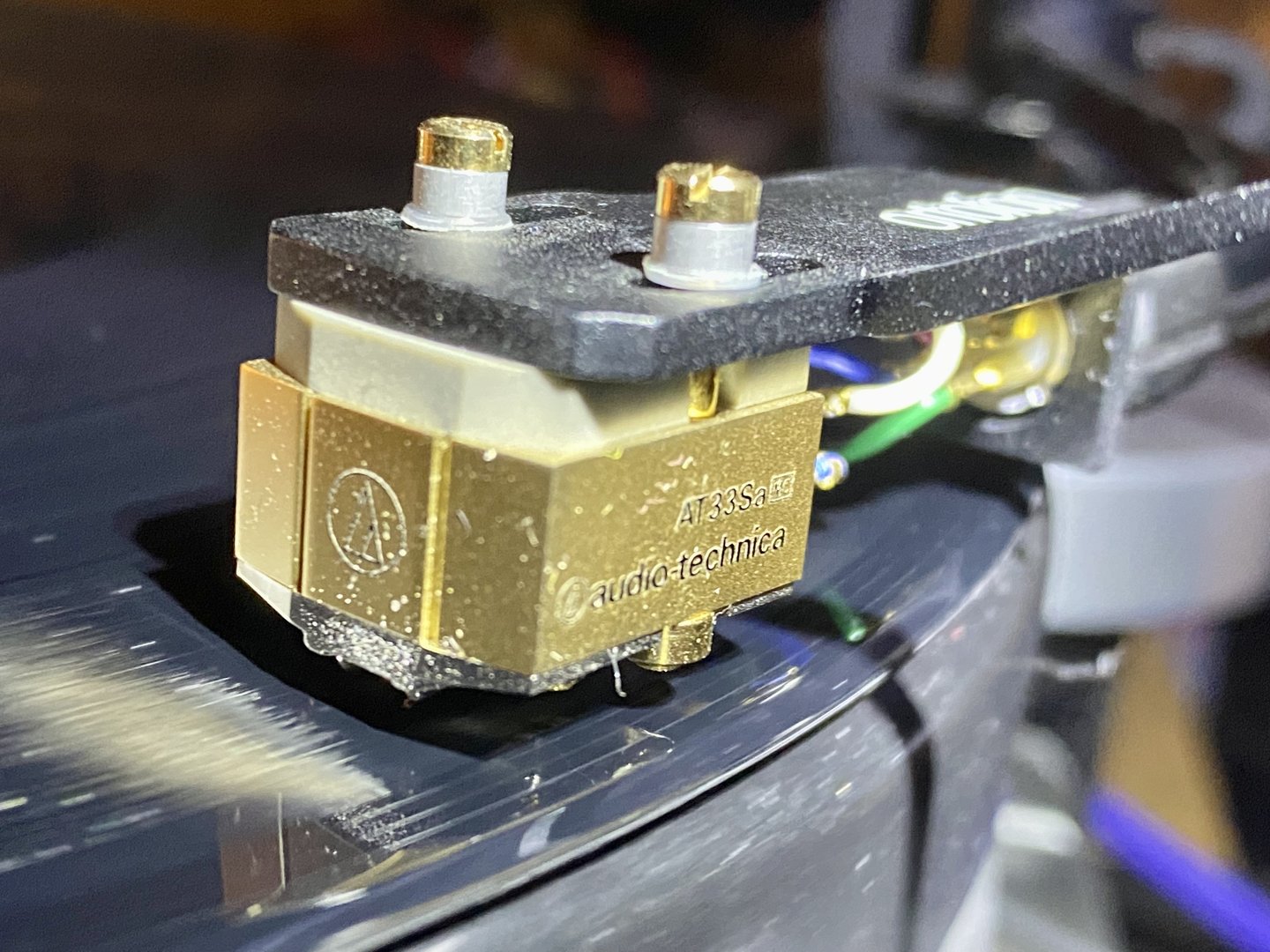

    AT 33 SA på sin jomfru spin :) Den virker selvfølgelig lidt lukket i lyden. Men det har både min ART-9 og vm740 ML gjort i starten. Så nu skal der bare spilles lidt baggrundsmusik de næste 20-30 timer.

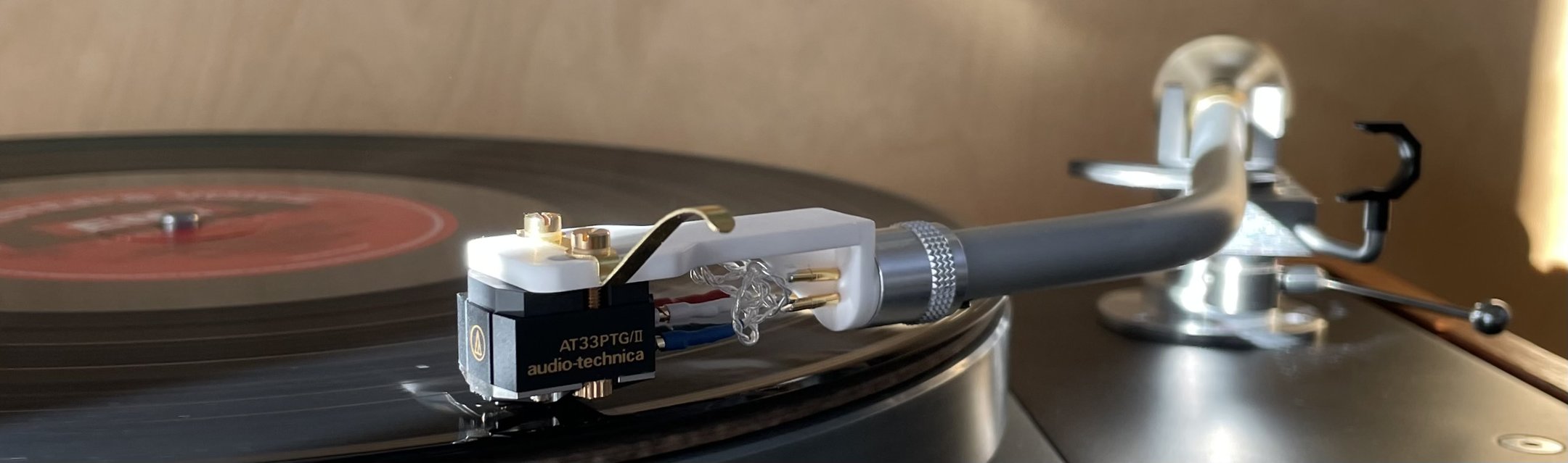

    Jeg skrev lenger oppe at PTG/II ikke plages når innerradius blir liten. Her er er den i sitt rette element: Johannes Brahms 2. pianokonsert med Gilels, Berlinerfilharmonikerne og Jochum på Deutsche Grammophon The Original Source, 2. sats, og det går ikke rolig for seg. 52 mm…
    Bare å glede seg. Min fikk en spin i dag, det er en imponerende pu, mye for pengene! 🤗

    Ja, allerede nu kan jeg høre nogle kvaliteter i perspektivet. Ufatteligt man får så meget pick up for så få penge i dag.

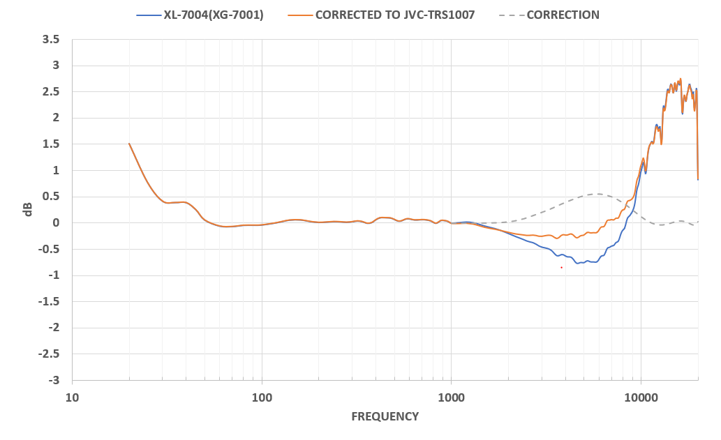

    Her er min AT33PTGii korrrgert for for avvik mellom test platen min og referanse standarden JVC-TRS-1007 . Ikke legg for mye vekt på stigningen i bassen den varierer melleom testplater ,arm PU og spiller, (videre finnes det knapt musikk under 30hz på normale LPer)
    Audio-Technica signaturen er lett gjenkjennelig, den går igjen på alle AT pickuper, de dyreste har toppen høyere i frekvens enn de rimelige. OC9xx har mindre dip under 10k. Men er det noe å bry seg om? PTG har en reell dip på 0.3db,
    Min PTG har resonenstoppen mellom 14 og 16kHz, hjelper litt for gamle ører ... Kanalbalansen (0.2db) og crosstalk(31/34) er meeget bra

    Her er min AT33PTGii korrrgert for for avvik mellom test platen min og referanse standarden JVC-TRS-1007.
    Den som gir mest for pengene er nok 540ML om noen vil ha AT lyden, vil man ha minimalt med frekvenstoppresonans kan man velge Ortofon 2M eller Dynavector Karat D3, nesten alle andre PU har topp ett sted fra 10-16k. Med MC kan man ikke gjøre stort med den toppen- frekvengangen er den samme uansett last, mens MM kan toppen tunes med C og R last
    Det fine med AT-produktene er kvaliteten, prisen og enkelheten med EQ-justering.

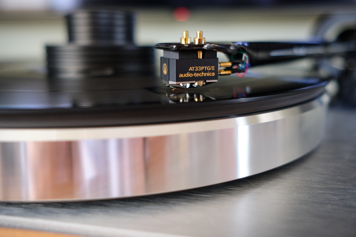

    Kan henge meg litt på her.., har en PTG I som snurrer hyppig, ingenting stikker ut, høres bare riktig ut. Denne har også fane i boron
    og en microlinear sliping tror jeg, det er vel det samme som PTG II? Hadde vært moro med en sammenligning mot PTG II og SA🙂
    31.853
    28.445
    Forskjeller og likheter på PTG og PTG/II sånn etter hodet:
    II har kortere nålefane enn I, begge i Bor.
    II har 10 Ohm generatorresistans, I høyere.
    Lik slipning.
