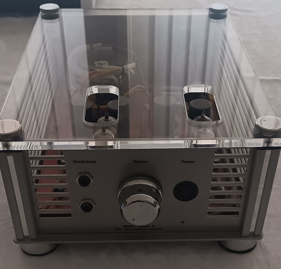

    Hei, jeg har arvet en Audiovalve RKV mark 2 men jeg vet ikke helt hva jeg kan gjøre med den og hva den er verdt... er det noen her som kunne hjulpet ha svart meg på dette? takk for hjelpen
