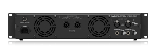

    Jeg har 4 stk Audio Physic Rhea II og nå har 3 av 4 forsterkere begynt å melde seg ut mere eller mindre
    - En forsterkerer er fullstendig røket og gir bare kraftige pipelyder
    - På en forsterker virker ikke auto on/off, men den spiller når den blir slått på, men går aldri av....
    - En forsterker slår seg alltid av uansett hva som kommer av signal (altså ALLTID auto off)
    - En av forsterkerene ser ut til å fungere mere eller mindre slik den skal.
    Nå er det lite aktuelt for meg å sende 3 forsterkere til reparasjon for å risikere at de ryker på nytt kort tid etter...
    Forsterkeren i Rhea II er en 250 watt @ 4 ohm klasse D, egentlig ikke spesielt heftige saker, kan vel byttes i en Hypex ncore FA251, denne er 250 watt 4 ohm og spiller nok vesentlig bedre også enn det som er i Rhea II, med en pris på €269 ex moms så diskvalifiseres vel reparasjonsalternativet av seg selv.
    Hypex ncore FA501 som er 500 watt i 4 ohm ligger på €372 ex moms, så det er ikke så grumsomt det heller ...
    Spørsmålet mitt, er det noen som har byttet forsterkere i Rhea II?
    Noen erfaringer herfra?

    Jeg er litt i tenkeboksen, jeg har diskutert inngående med @Skink_123 og andre i bransjen, det står mellom å fikse forsterkerne, bytte med noen andre plateforsterkere eller gå på en helt ekstern klasse D løsning. En annen bransjeguru støtter også Labgruppen generelt som svært gode produkter.
    - Nå er det en lokal reparatør her i Bergen som driver med mye forsterker, reparasjoner, så jeg kommer til å høre med ham, om det bare er noen billige kondensatorer eller ett eller annet som enkelt kan byttes så kan det være en korstiktig løsning, inntil en annen forsterker ryker igjen.... og da er det på an igjen!
    - Jeg har lurt på å gå til proverden og kjøpe en eller to stk Labgruppen forsterkere, de gutta har jo renome for forsterkee som tåler alt, men mange av produktene koster drøyt mye, men de har en rimeligere klasse d modell som finnes både med og uten DSP, også lokal forhandler, 2 x 1500 wat i 4 ohm.
    Det er vifter her, men sålenge de ikke kjøres hardt så håper og tror jegviftene ikke skal være et problem, det er jo også klasse D med ikke såå mye varmeutvikling.
    - Labgruppen PD 3000, uten DSP (Evenstad musikk) - Hvis man har DSP pre burde denne funke
    - Labgruppen PDX 3000 med DSP (Evenstad musikk) - Hvis man ikke har DSP pre
    Om det er verdt å bytte forsterker hvis man har to stk Rhea II, jeg tror det fordi Rhea II spiller så råbra!
    En av disse forsterkerne drar glatt 2 stk Rhea II, en av disse drar sikkert også glatt opp til 6 stk Rhea II
    Jeg har jo som sagt diskutert dette også inngående med @Skink_123 og han har jo i alle fall fortalt meg at han mener det er en knall løsning å Erstatte Rhea II forsterkerne med de ovennevnte fra Labgruppen.... jeg er ikke gått ut av tenkeboksen ennå, men må gjøre noe da jeg har bare to av 4 subwoofere i drift nå :cry:

    Kan man bruke labgruppen på vanlig audiophysic høyttalere også?
    Ja naturligvis, men usikker på hvordan lydkvalitet er i forhold til normale hifi produkter, men labgruppen brukes i svært utstrakt grad i konsert / live sammenheng, med gode resultater. Men da er det naturligvis større forsterkere enn det vi snakker om her.
    Bare obs, det er ikke normale høyttalerterminaler, men speakon kontakter, som er vanlig i pro verden, men egentlig ikke noe problem.
    Kan jo være en interessant ting å prøve :cool:
    Alt er lov i hifi :ROFLMAO:

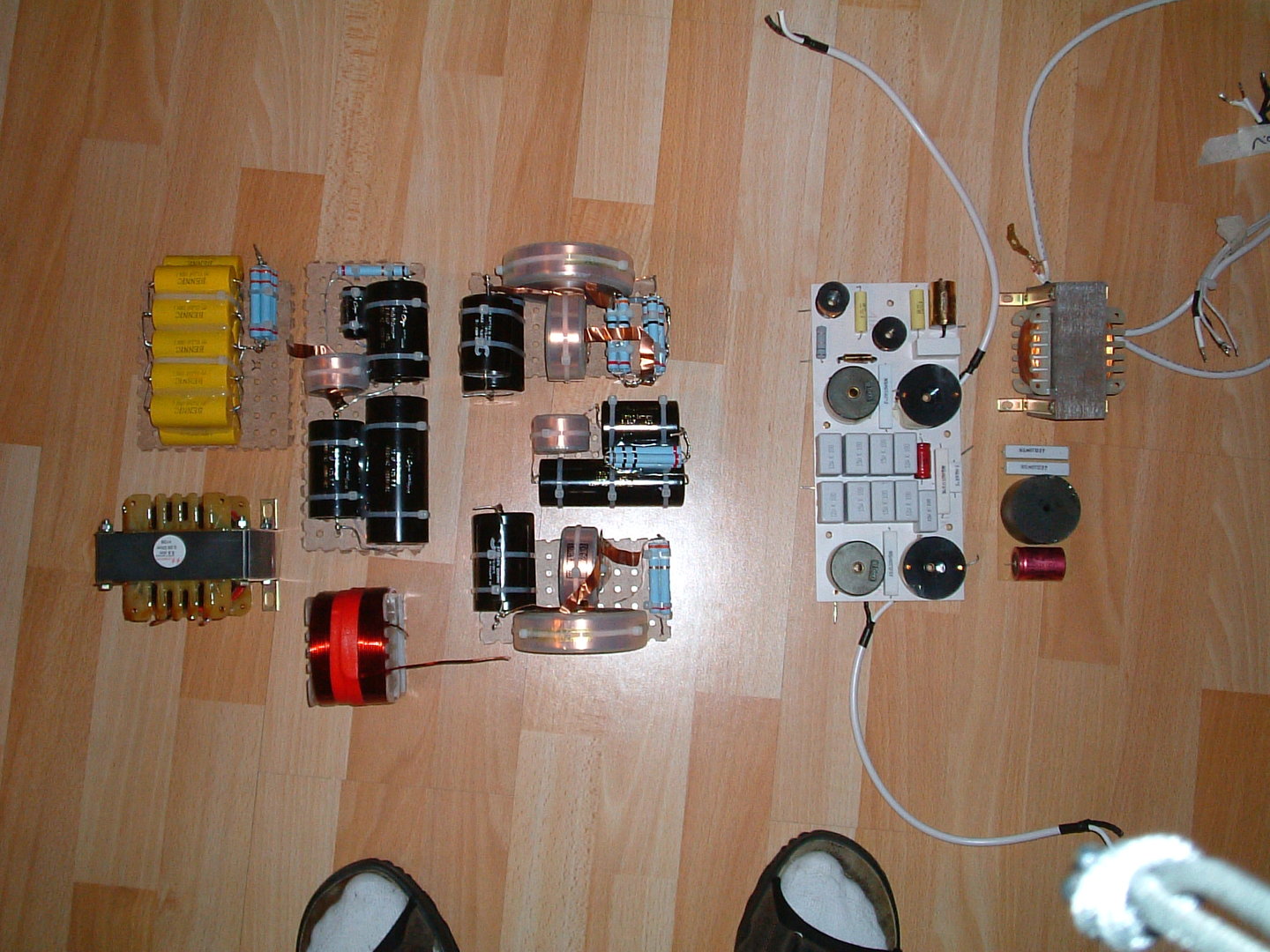

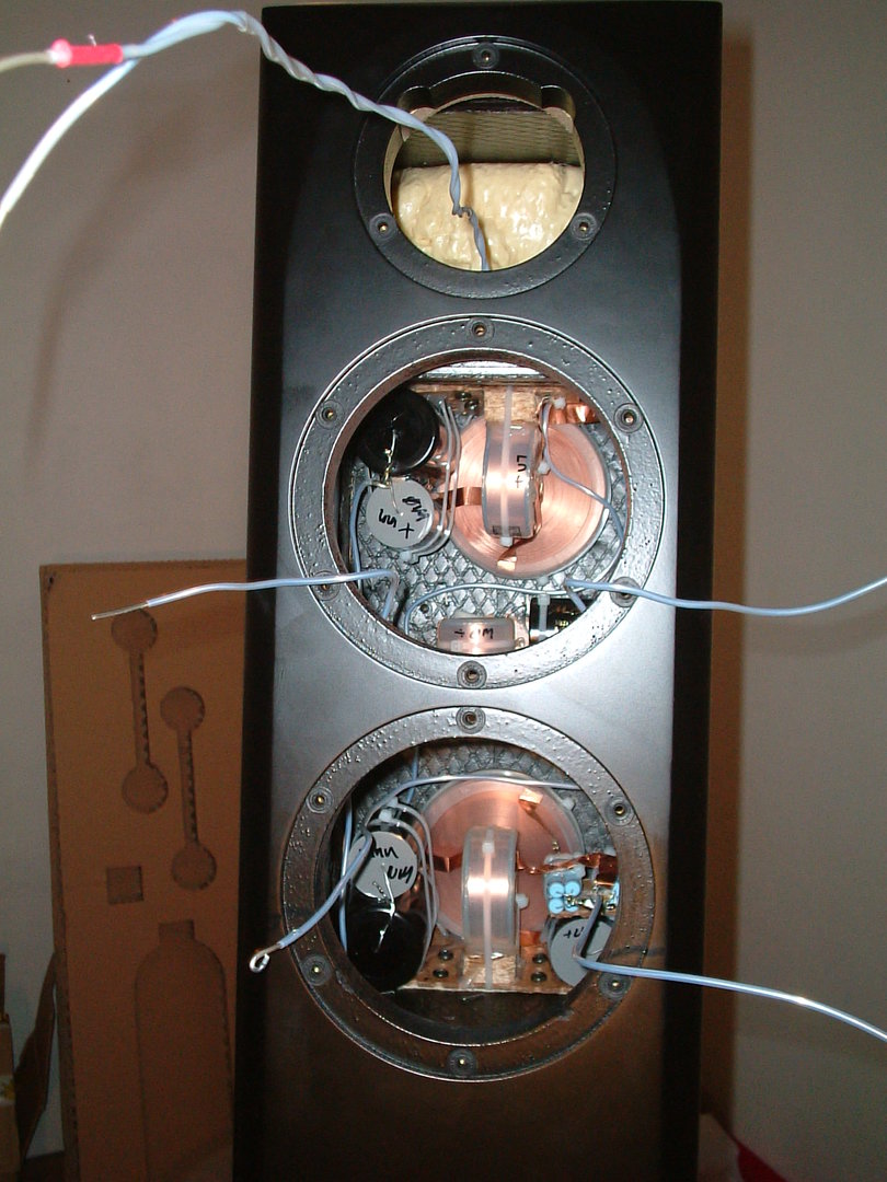

    Tenkte prøve å bi-ampe mine Virgo 2 høyttalere og åpna derfor opp bak til delefilteret for å se mulighetene. Virker greit det siden det ser ut til at bass delefilteret står på eget printkort med egne kabler fra HT-terminalene. Noen som har prøvd dette?
    La også merke til at kablene fra delefilterne og ut til elementene var latterlig tynne tråder. Har aldri sett så spinkle kabler før i høyttalere. De ser ut som gammeldagse ringeledninger på rundt 0,25mm2. Føler for å bytte de men er vel en fare for å endre lydkarakteristikken da.

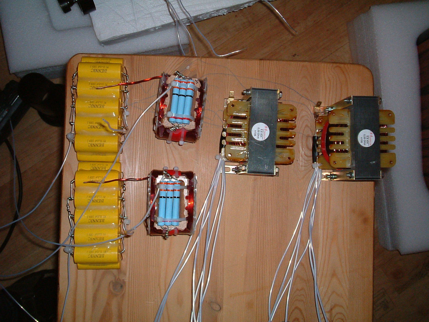

    Skulle virkelig ønske jeg hadde fått tegnet ned modifikasjonene som Frode Steen (Dynabel) gjorde på mine Virgo II og Avanti III. Alle komponeneter og all kabling ble kraftig oppgradert. Lyden ditto!
    @OMF gjorde vel det samme med Avanti (?).

    Kan jo enkelt bytte litt kondiser til nyere/bedre typer og se over at loddinger og resten er ok. Men noe som andre har testet med gode erfaringer hadde vært gull å få info om.
    Hva med å dra det helt ut .... aktiv deling, f.ex med minidsp eller noe lignende :cool:
    Joachim Gerhard kan oppgradere Avanti III kraftig, jeg tror da med Purify 5.25, Bliesma Beryllium og siste skrik Seas drivere til basser, kan selvfølgelig gjøres fullaktiv også ... det er jo bare å kontakte ham!

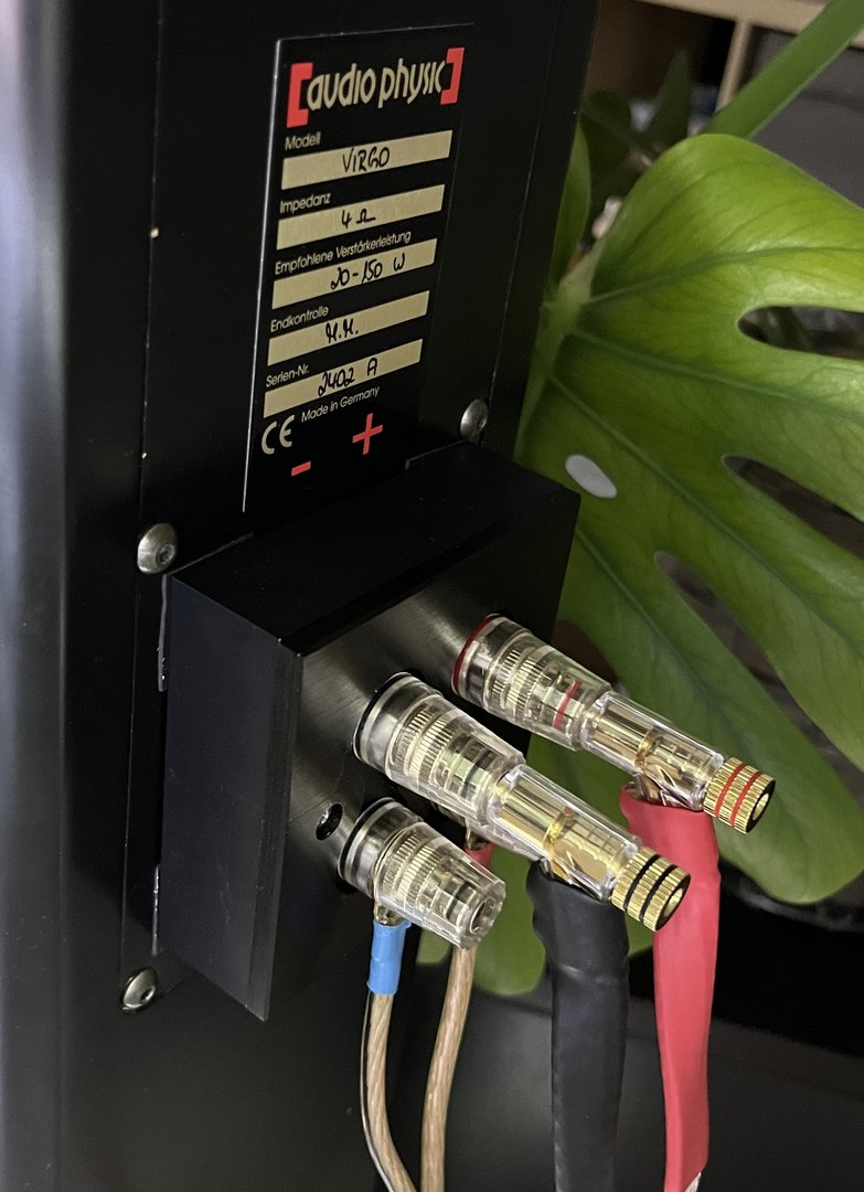

    Hvordan får jeg ut diskantene på Virgo 2? Trodde de var fester med 3 skruer men når jeg ser nærmere så er det bare 3 hull med en liten skumdott i, jeg klarer ikke se noen skruer bak disse skumdottene. Diskantene har vist et flytende oppheng så hvordan er de festet?

    Endelig fått ferdig bi-amp prosjektet på Virgo 2. Ble markant bedre lyd med ekstra forsterkerkraft. Bedre høyde og bredde i lydbildet og samtidig også bedre markert plassering av instrumenter etc… Var ganske enkel jobb siden bassfilter og mellomtone/diskant allerede er på separate kort.

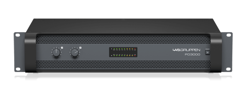

    Da har jeg tatt steget ut og skal prøve outboard forsterker til 2 av mine Rhea II, som har defekte forsterkere
    Jeg har bestilt en av denne, uten dsp; den finnes også med dsp og heter da dpx3000
    (Jeg har Trinnov og trenger ikke dsp, Trinnov har eq ned til 10Hz)
    Kanskje en forsterker til senere :unsure:
