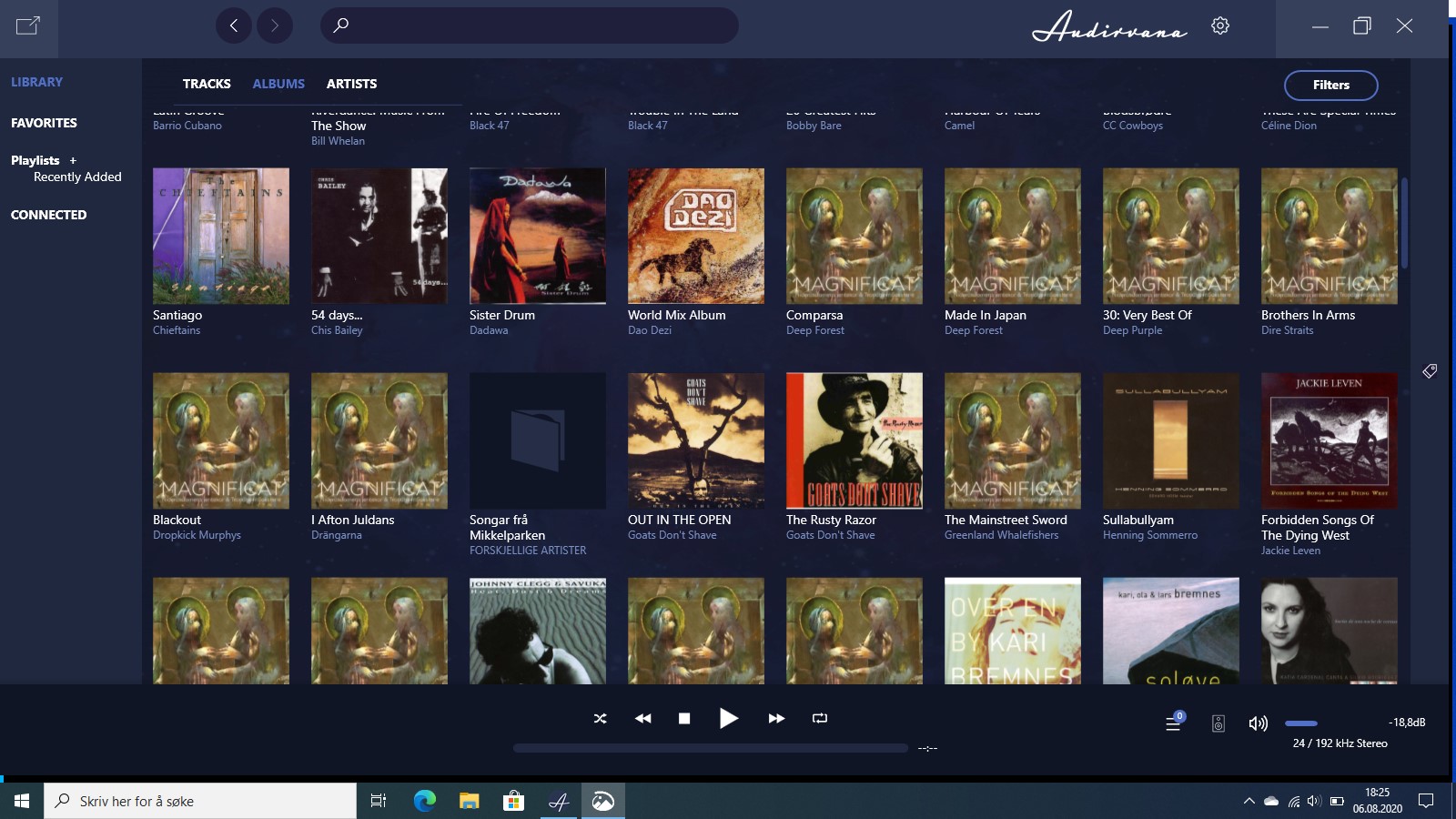

    metadata? ble ikke så veldig imponert.

    dårlig start. skjønner ikke hvorfor det ser sånn ut
    Hvis du nettopp har lastet inn en rekke album vil det naturlig nok ta litt tid før alle bilder osv er lastet ned. Det kan være grunnen og da er det bare å gi det litt tid.
    At 2L sitt Magnificat albumcover skal dukke opp for flere andre artister er ikke logisk og etter en rask sjekk på noen av de albumene du viser bildet av over her viser at dem har riktig cover og info.

    Noen er riktige. Med har ikke 20 like magnicat. Har restartet pc og prøvd meg litt under innstillinger.

    samme greiene her. men her får jeg lett endret til riktig

    får albuma riktig i roon. i audirvana får jeg ikke rettet noe på en enkel måte.

    Jeg må være heldig som ikke har et eneste misplassert albumbilde og en plattform som er helt stabil. Plug`n play. Mon tro om det er fordi jeg utelukkende benytter Apple produkter?
    Hvor mange album "importerte" du til Audirvana og Roon?

    134stk
    endte opp med mest splittede album i roon. men her fikk jeg spleisa de. noe jeg ikke får til i audirvana.var bare 3 splittede i audivana. kanskje 10 splittede i roon.
    men var enkelt å ordne cover som var feil i roon. i audirvana må det gjøres manuelt. og som dere ser så er det mange av disse.
    er selv ripped musikk jeg har problemer med. kjøpe musikk har bedre metadata og har ikke disse problemene.

    134 album tar deg en pils og maks to timer å fikse.
    Hva med å sende en kjapp email til Damien (Audirvana) hvor du legger ved bildet ditt over her? Han svarer som regel temmelig raskt.

    et par timer så er det sikkert iorden. skal kun kjøpe digitalt fremover. så da får jeg nok filer med ok metadata.
    roon er allerede slettet. for dyrt, tapper laptopen for mye strøm og gir mindre cover informasjon enn forventet.trenger heller ikke multirom
    får vel slutte å sutre å få dette iorden. så er det sikker bra greier fremover.
    har sendt inn på audirvana forumet.ikke svar ennå. men hadde jo samme prob på roon. så er sikker egen cd-ripp som har skylda.
