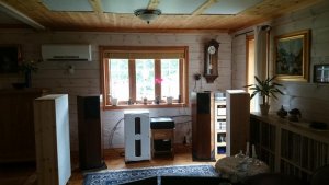

Jeg vet godt at plater av typen Rockfon industrial ofte demper et for lite frekvensområde. Men hva om man tar av gipsplatene på veggen og erstatter med rockfon-plater? Vil man da dra nytte av isolasjonen i veggen?

Er det lydisolasjon eller akustisk demping du er ute etter her?

Akustisk demping
I så fall er det all grunn til å anta at du får et bedre resultat ved å ta av gipsen. men du får en dramatisk forverret lydisolasjon, dersom det er en faktor av betydning. Og så har det kanskje noen andre praktiske utfordringer, blant annet i forhold til å hindre partikler fra isolasjonen i veggen til å komme inn i rommet.

Vel, tanken springer utifra at jeg har forsøkt meg med forskjellig demping i lytterommet mitt, forsåvidt med ganske godt resultat. Pga. økonomi har jeg laget selv, forutenom en broadsorbor i taket kjøpt via lyd og akustikk. Jeg har demping i førsterefleksjon og jeg har fylt hjørnene ved frontvegg med rockwoll flexi a i trekant på 60, 60, 80. I tilegg til økonomi er dette også et kompromi som går på hvor mye jeg kan fylle rommet med uten at det ser for stygt ut. Tanken om å ta av gisplatene på frontvegg og erstatte disse med rockwool industrial dreier seg således om jeg ved å gjøre dette kan oppnå et enda bedre resultat, og da tenker jeg spesielt på å dempe enda dypere i bassen. I såfall ville jeg da unngått å måtte bruke store penger f.eks. trykkbasrerte bassfeller, og jeg slipper å eventelt bygge ut enda mer i rommet med store absorbenter av rockwool flexia a.

Og skjære vekk platene bak alle absorbenter og absorbent/diffusorer har nå jeg gjort, du får en mye dypere absorbent , det er en no-brainer. Derimot må du sjekke at at densitet en på isolasjonen/absorbenter ikke blir for høy. Hvis du får 20-30cm isolasjon bør man bruke isolasjon med god luftgjennomstrømning. Glava har 8000 og 10300 kPa eller hva det heter, bruk den med 8000, lavere tall jo bedre gjennomstrømming...
