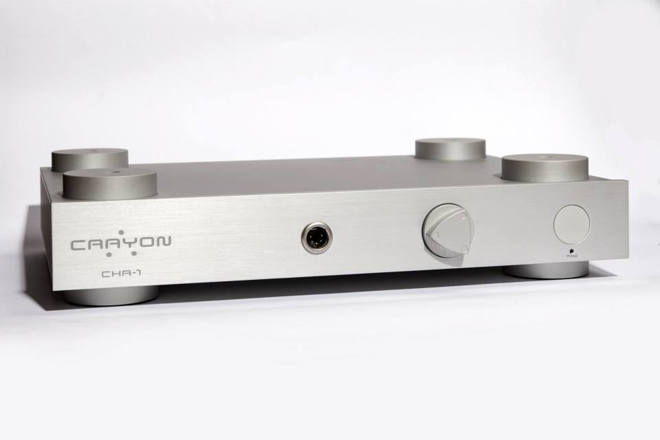

    ardilla
    14.12.2009
    4.606
    1.182
    OSLO
    Hvorfor bruker Bakoon 14v batteri for å oppnå en effekt (1W) som lett kan oppnås uten batteri og bare ved å tillføre mer volt? I motstrid til veien mange andre forsterkere går.
    kretsen krever det (voltage to current topologi)
    btw dette må være den beste headampen jeg har hørt noengang. ( og jeg har hørt et par trur jeg)...ampen har stålkontroll. En amp som kan går flere skritt drøyere er Crayon Audio CHA-1
    Vis vedlegget 220463
    full balansert..current source..
    Har de ikke satt inn feil plugg? Det er en Hunn 4-pin, mens standard på hodetelefoner er omvendt... Bryston gorde samme tabbe på sine første produktbilder.... Ikke så rart - for det er jo omvendt ellers (hunnplugg i begynnelsen av signalveien). Dessuten var den stygg.....
    ser ut som 5 pin DIN plug for eldre tyske hodetelefoner
    ardilla
    14.12.2009
    4.606
    1.182
    OSLO
    Det har du jommen meg rett i!!!! Jeg syntes det så ut som det var litt flere enn det vanligvis er når jeg teller til fire. Der lærte jeg oe nytt i dag og. Hvorfor bruker de DIN? Jeg trodde det bar var Naim som holdt på med det - visste ikke at det var i bruk på hodetelefoner.
    Kan det være ifb stjerne jord til/i ampen?
    Moiz Audio
    06.08.2007
    4.502
    968
    126
    du kan få ampen med 4, 5 eller standard jack ( trs 1/4)
    trur jeg leste det på FB
    JohnnyH
    23.02.2013
    2.994
    1.302
    Rogaland / Sandnes
    Har funnet ut at den 5 pin pluggen på Crayon CHA-1 er til AKG K-1000.
