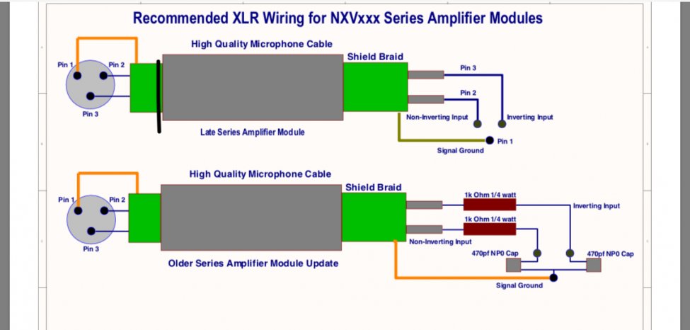

    Forklarte mysteriet i en e-post til Holton og fikk dette skjemaet i svar:
    Vis vedlegget 545694

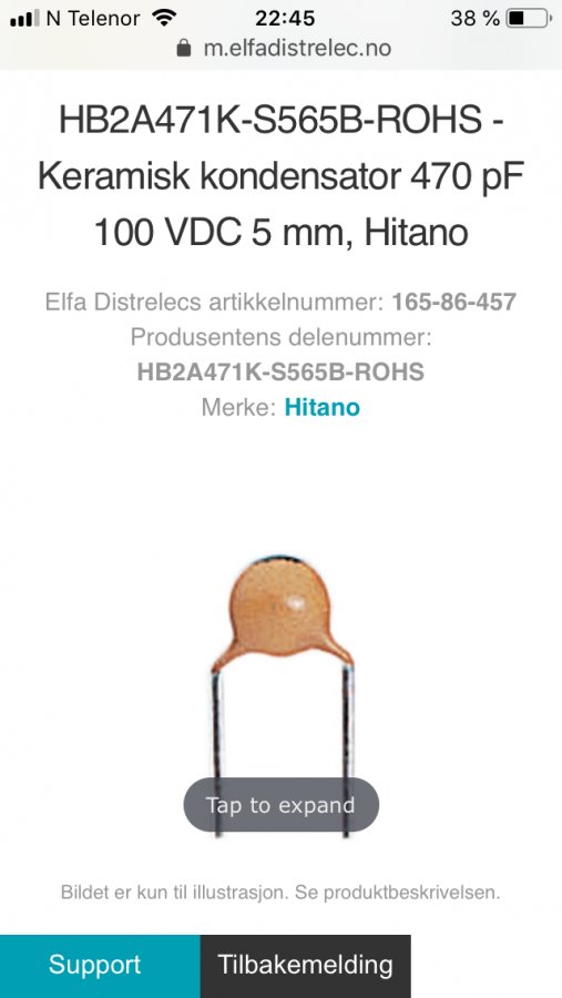

    Motstander 1k har jeg, men så små keramiske kondiser fant jeg ikke.

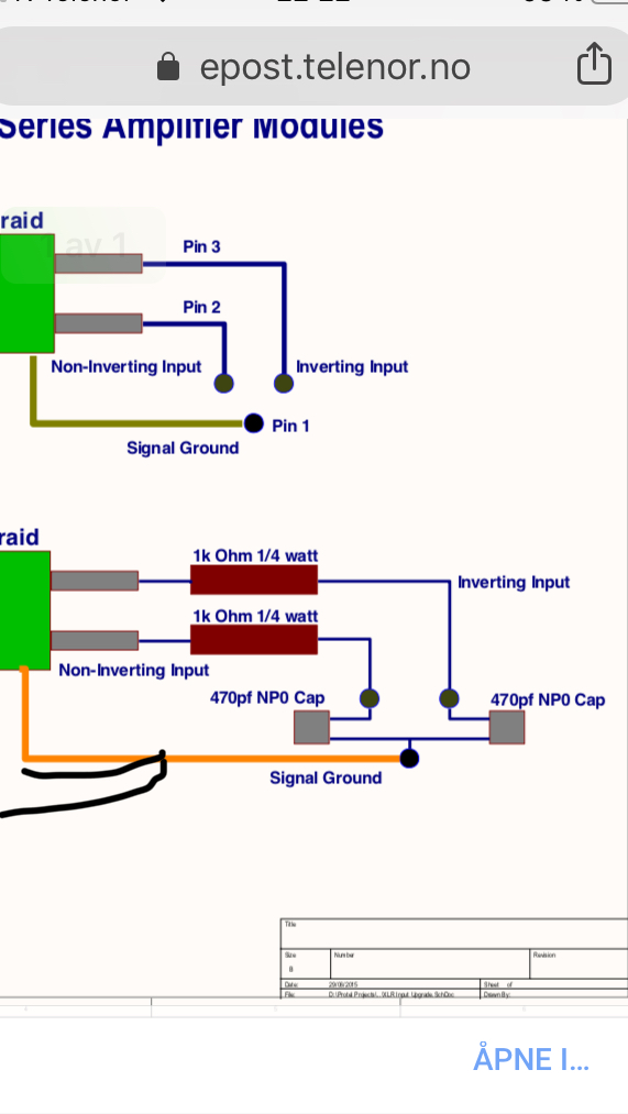

    Blir dette riktig ? :
    Vis vedlegget 545697

    Legger ved hele skjemaet, slik jeg tolker dette er det ikke snakk om å erstatte smd, men å sette kondiser og motstand på inngangen..

    Men jeg vet ikke hva NPO betyr...
    Vis vedlegget 545721
    Mulig det er smart å gjøre dette, men det vil ikke løse problemet ditt.

    Nå ser jeg noe underlig på dette skjemaet, er det feil , eller er jeg bare helt blank...
    På venstre side er signalene fordelt på PIN 2 og PIN 3, på høyre side er disse byttet om... PIN 3 peker mot PIN 2 og omvendt ...
    Det behøver du ikke bekymre dig om. Pin 3 er - ( inverterende) og 2 er + (Noninverterende) sådan skal det være i begge kanaler. 1,2 og 3 står der på XLR stikkene. 1 er gnd

    Som dere sier i pølseland, «det ved jeg da godt!»
    Det jeg ikke vet er hvorfor Holton bytter side på 2 og 3 på skjemaet som om kabelen er rotert 180 grader om sin egen lengdeakse..
    Grunnen til at pinne 2 og 3 er bytta kan vera at forsterkaren inverterer signalet.
