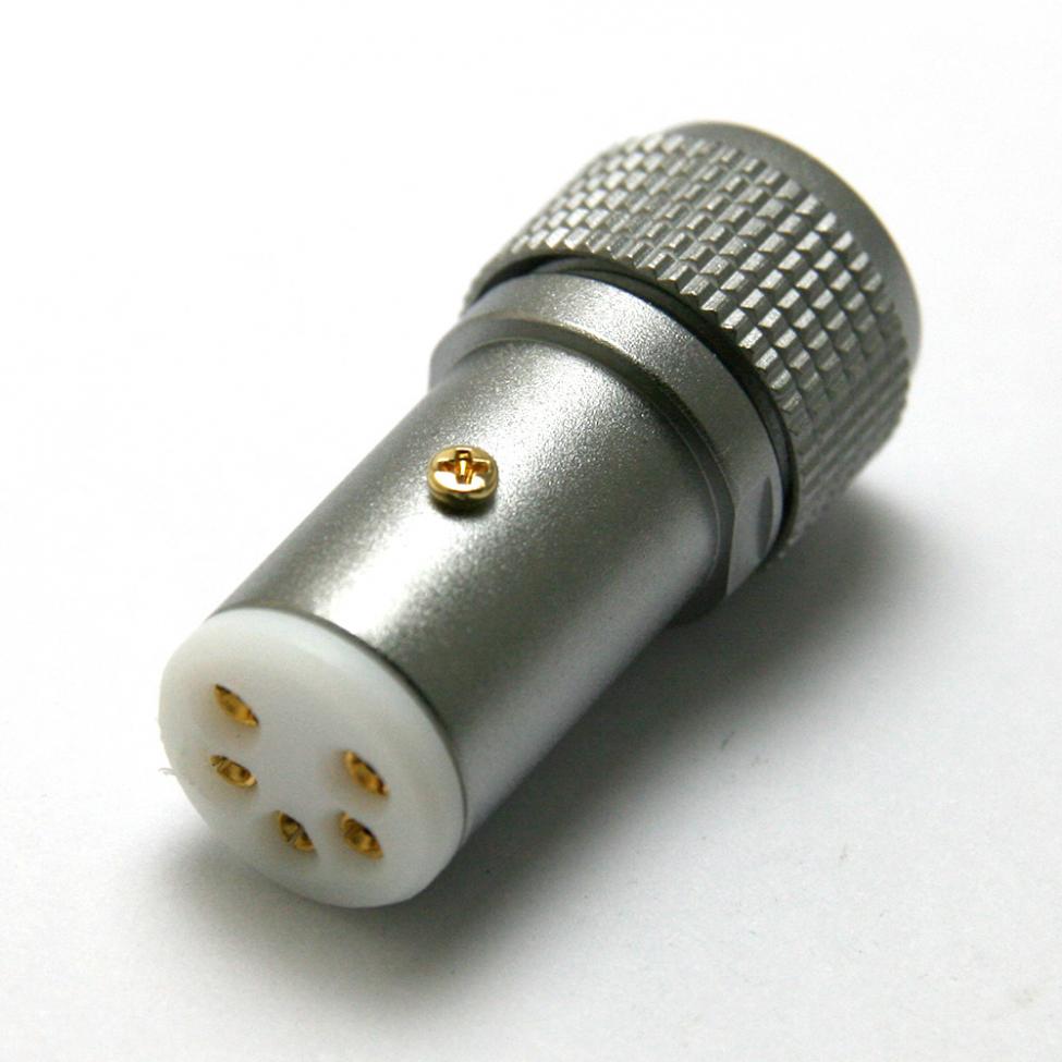

    Lenge siden aktivitet i denne tråden, så jeg kaprer den med et par spørsmål.
    1. Er du fornøyd med kabelen fra Yannis Tome, Morty?
    2. Jeg har et Musical Fidelity VYNL fullbalansert RIAA, og ønsker å bruke balansert inn fra min Pro Ject Xtension 9 Evolution, både pga. av lyd og fordi jeg skal kjøre to spillere på riaa trinnet. Pro Ject armen har 5 pin plugg ut. Men den balanserte inngangen på riaa trinnet er ikke normal 3 pin, men 5 pin mini xlr. Jeg har strevd med å finne en kabel med en slik konfigurasjon (5 pin din/jis to 5 pin mini xlr) og tør ikke prøve å lage noe selv. Noen tips om hvor eg kan få fatt i en slik?

    Kan ikke tenke meg noen annen kilde enn produsenten selv. Kontakten i armbasen er ikke egentlig DIN eller JIS, men en pluggtype som bare brukes til dette ene formålet. Den ble visstnok introdusert i Japan før DIN-standarden ble utviklet. Den ligner DIN, men er definitivt ikke den samme. Det er vel heller ikke så mange RIAA-produsenter som bruker fem-pinns mini XLR i den andre enden, så sjansen for å finne en kabel med en armbasekontakt i den ene enden og en mini XLR i den andre fra noen andre enn MF er vel omtrent null. Mini XLR er heller ikke et format som beskrives i noen nasjonal eller internasjonal standard, så det er en viss sjanse for at "mini XLR" fra to forskjellige produsenter ikke vil passe sammen.
    Eller så har du et DIY-prosjekt her. Jeg loddet min egen med Cardas plugg i armbase-enden og en ekte DIN i den andre.
    Kablingen fra platespiller til RIAA har alltid fem ledere, forresten. Pluss og minus for hver kanal + jord. I en "tradisjonell" kabel med to RCA og en jordleder er RCA-kablene signal og retur for hver sin kanal, mens jordlederen jorder chassis.

    Det er den standard 5 pin Pro Ject pluggen i snurrer enden. De kaller den bare 5P, og er kanskje en proprietær Pro Ject sak. Men kjært barn har mange navn på internett dessverre:). Pro Ject har kabler med 5P => 2x3 pin xlr. 5 pin xlr for riaa er jo egentlig en veldig god ide, sparer plass, 1 hel kabel hele veien.
    Det blir nok noe diy da (outsourcet sådan:)). MF har ingenting. Takk for svar.

    Enig i at 5 pin XLR, mini-XLR eller DIN er en god idé. Jeg brukte som nevnt DIN, men kommer til å bruke XLR neste gang. DIN-kontaktene ser litt billige og skranglete ut. Ikke at det påvirker lyden, men likevel. Jeg brukte forøvrig en standard Belden datakabel med to tvinnede par, separat jordbileder og lav kapasitans.
    Kontakten i armbasen ser ut til å være rimelig godt standardisert mellom produsenter. Jeg kjøpte min fra Cardas helt enkelt fordi jeg ikke fant den noen andre steder. Senere var det noen her inne som nevnte et par alternative (og rimeligere!) versjoner, men jeg har ikke linkene i farten.

    Jeg kjøpte et par 5 polet tonearmskontakter fra fra Rickaudio! Zubeh�r! (vie e-bukta)
    hhv en vinklet og en rett
    De koster hhv 28 og 19 euro hver.
