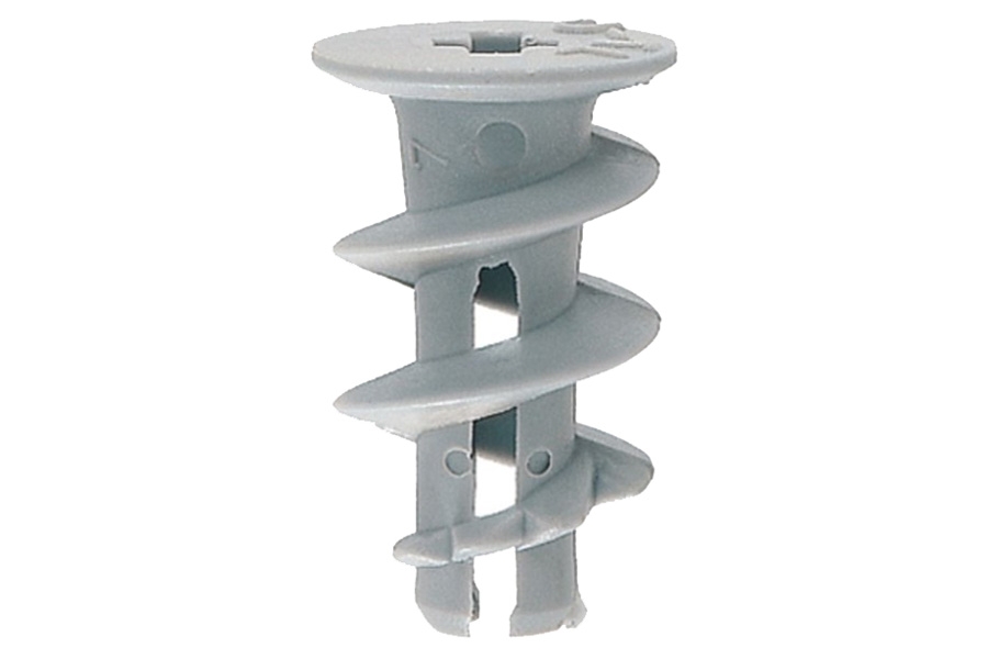

    Hvis du kun vil ha ett lite merke i veggen.
    Kan dette benyttes for å henge festet på.
    Blir kun ettbitte lite hull i veggen.
    Gipsanker er fint det men lager voldsomme sår.
    Og hvordan er det tenkt at du fester TV´n til den der? Med sveisetråd/ståltråd, slik man bruker på bilder osv?

    Ja, det er den typen jeg tenkte, og som jeg brukte på vegger med sponplate i huset jeg bodde før. Har til og med en sånn tang til å ekspandere dem med når man har fått dem inn i veggen. :)
    Spørsmålet blir helst hvor mange sånne jeg trenger for å være trygg på tv'en blir hengende i dobbelt lag med gips. 6? 8?
    2 stk (m/4 "lange" ører) for å feste en veggskinne holder. Bruker du 4 stk så løsner trolig hele veggen før ankerene gir seg ;)
    Tviler ikke på at selve ankerne holder vekten, er bare skepisk til hva selve platene tåler. Tenker at det blir minium fire anker plasser i et liggende rektangel på veggen. Fordi, better safe than sorry. :)
    Edit: så ikke at du hadde redigert før jeg svarte. Jeg har faktisk et gulvstående tv-stativ allerede, men syns det bygger så mye ut fra veggen. Og siden jeg allerede må sitte så nærme stjeler det for mye plass. Og takk for gratulasjoner. :)
    Gipsvegge er fakstisk sterkere, enn man lige skulle tro.
    Autentisk anekdote:
    En kompis fikk en av NEC´s allerførste plasma-monitorer på 50 tommer for 10-15 år siden.
    Den veiede knapp 50 kilo. Det var før VESA-standard, så den kom med eget beslag, som bare hadde 5 huller.
    Min kompis, som er arkitekt, garanterte, at 5 av disse var mer enn nokk i gipsveggen.
    Jeg var faen meg redd, da jeg hjalp han med å henge opp den, men det gikk bare bra, og 100% stabilt hang den der i mange år.
    Husk på, at trekket er ned og ikke ut, og da tåler en gipsvegg mye mere, enn du skulle tro.
    Null problem å henge TV på gipsvegg med gipsanker, folk undervurderer hva en gipsvegg kan tåle. Vektgrensen som står på pakken er det som skal til før ankeret rives ut av veggen (skal egentlig mer til pga sikkerhetsmargin), så det er egentlig et mål på hva gipsplaten tåler. Eneste problemet med gipsanker er hvis man ønsker å flytte på de.
    Jepp.
    De er ikke så kjent av folk flest.
    Sikkert litt knot å få til, men vekten av en tv klaret de fint.
    2 stk klarer 50 kg.

    Har sett sånne skrueinnsatser som det der før, men de lager veldig stygge hull i veggen. Tror heller jeg satser på de ankerne som ekspanderer på baksiden av veggen. Men du har nok rett i at gipsen sikkert tåler det, iallfall rett ned. Og takk for lykkeønskninger. :)
    Jeg begynner å bli overbevist nå. 😅 Blir sikkert til at jeg henger den opp til slutt, men vil ikke forhaste meg og heller vente til jeg er sikker på hvilken, og eventuelt om jeg skal ha meg en større skjerm også.
    Var en som tipset meg en gang om man kunne borre av kransen på de ankerne så man kunne skyve de inn i veggen og sparkle over. Har ikke prøvd, så kan ikke garantere det.
    Vel de gipskruene jeg fant holdt ikke til å holde IKEAs minste klaffebord veggen gikk i oppløsning rundt skruene etter kort tid. (gips plate lagt på murvegg)Selv om det er ett visst moment er et ikke mye vekt, men kanskje feil belastning uansett. HATER gipsvegger
    Det er forskjell på skrue og anker, men et bord som skal vippes ut og inn ville jeg nok ikke ha festet til gipsvegg uansett.
