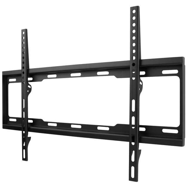

    Jeg ville gått for opphengsskinne festet med gipsanker. Det holder garantert. Skinnen kan også justeres noe om hullene ikke skulle treffe dønn i vater, hvilket de gjør om du for-borer med et tynt bor.

    Må sjekke hvordan kablene sitter bakpå, men tenker kanskje noe sånt som dette:
    3 skruer øverst en nede for syns skyld, kreftene er øverst.
    dobbel gips ingen hinder, molly får du for det.
    Hadde tenkt to oppe og to nede, men din metode høres fornuftig ut det også. Se om jeg får lånt meg et laservater hvis det kan brukes til å sentrere og få det rett før jeg borrer. 🤔👍🙂
    Nede holder svært lite, kraften er nedover og utover.
    Derfor 3 oppe og en nede.
    Da kan du danse på toppen.
    Prøv å se for deg hvordan kraften virker.
    Jeg bruker den , funker som gull og du justerer med skinnene du fester bak på tv,n ,

    3 oppe og 2 nede da, så får jeg fordelt vekten mer i lengderetningen nederst. :unsure:
    Skjønner hvordan kraften drar ned og ut, så er enig i at øverst er mest kritisk.
