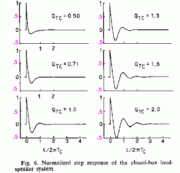

    Hvis man tuner et trykkammer og en bassrefleks likt (det er ganske enkelt å gjøre med DSP) så er de målbare forskjellene på group delay bortimot neglisjerbare. Men det er en liten forskjell der i favør av trykkammeret, det skal sies.
    Portlyder er heller ikke gunstig. Og så kan det være problem å lage porter som går dypt nok og som har kapasitet til nok luft om man skal legge resonnansen lavt nok....
    Når man spiller høyt så vil Q-verdien på en trykkammerhøyttaler øke. Resonnansfrekvensen vil forsterkes. Dette vil dessverre trekke i samme retning som hørselen, som blir kraftig mer følsom i bassen når man kryper opp mot 100dB. En trykkammerbass som låter perfekt på moderate lydnivåer kan derfor låte svært boomy på høye nivåer. En bassrefleks tenderer til å fungere stikk motsatt. Når man spiller høyere så vil lyden bli litt komprimert. Hvor mye kommer an på størrelsen på refleksporten.

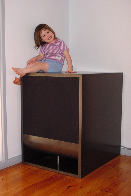

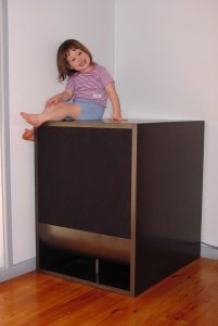

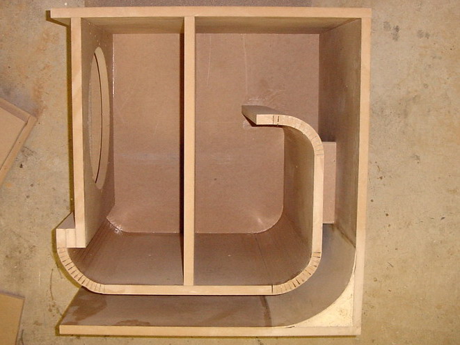

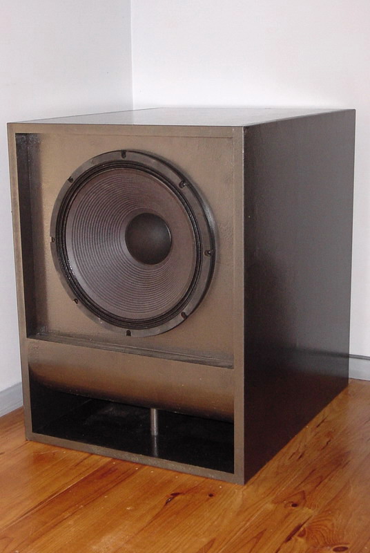

    Tilhører nevnte Willam Cowon. Det brukes et 18LW1400 Eightsound element. Størrelsen på porten er viktig.
    William Cowan's Homepage

    En voldsomt lærerik tråd!
    Selv skjønner jeg ikke at det skal være så vanskelig å forstå at alle design har sine styrker og svakheter, og at man med rett konstruksjon i stor grad kan få de (samme) egenskaper man ønsker seg ut av flere av dem, men til syvende og sist handler det om å velge de kompromisser som passer best for seg selv. ...Som med alt annet, egentlig. Det finnes ikke noe slikt som et "kompromissløst" system!

    Det minner om SET sin Allmighty Subwoofer fra forrige millennium. Tangen fikk guru status for arbeidet med den.
    Bjørn ("Orso")
    03.11.2008
    11.296
    2.903
    Samtidig skal det nevnes at Tangen i dag mener den ikke spilte bra. Årsaken vet jeg ikke. Mye som kan spille inn.

    det er minimumsfase systemer/filterteknik under resonans som gælder for basrefleks såvel som for lukket.
