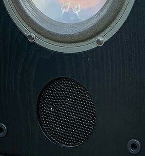

Mine første aktive høyttalere, Meridian M3, hadde to bassporter med sugerør. Bilde fra nettet:

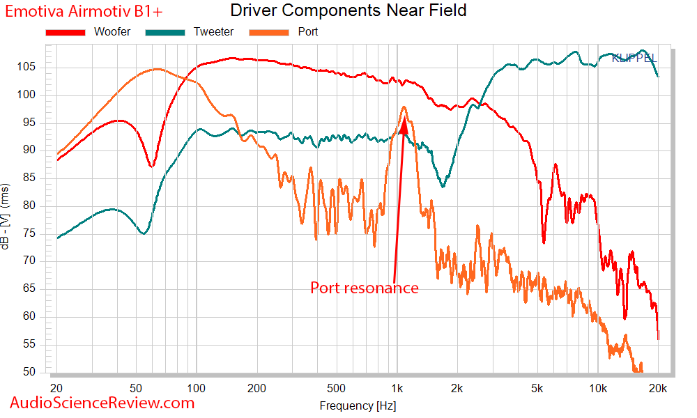

Hos Audiosciencereview ser man titt og ofte målinger med portresonanser og resonanser fra inne i kabinettet som slipper ut via porten og som helt klart må være hørbare.

Hvordan måler man det?
