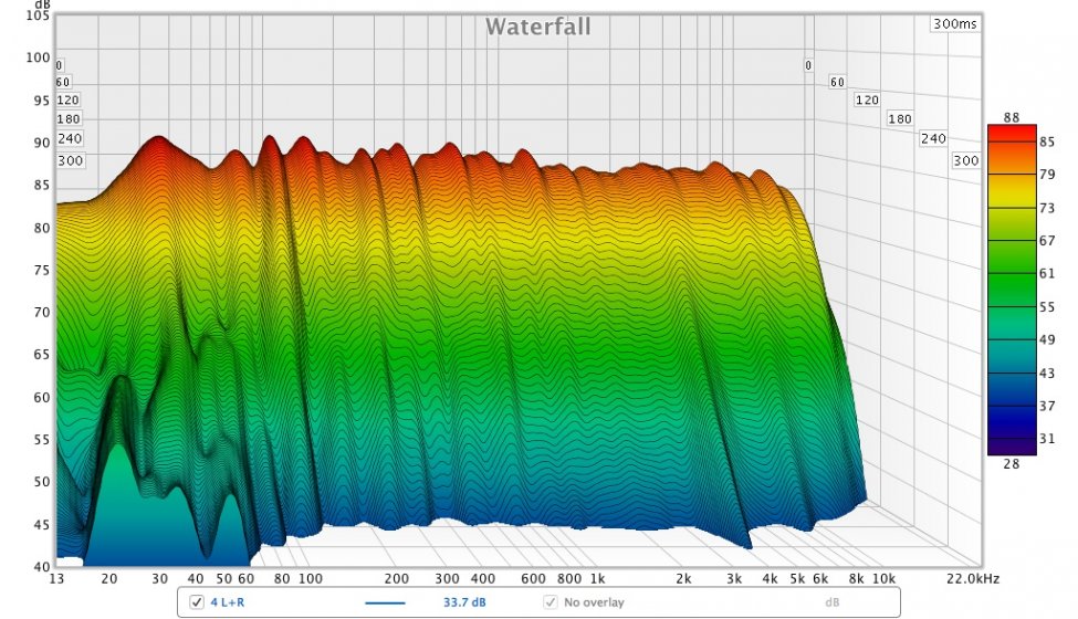

Noen bilder for å vise rom (bruker ikke diffusor bak lerret enda, ei heller så mye demping som vist), dagens system samt respons i lytteposisjon. Kan dra på ganske godt allerede men mye vil ha mer og alt det der... Ønsker solid fundament i bassen og absolutt en taktil opplevelse, men skjønner at dette ikke er noe ULF-system - noe som heller ikke er ambisjonen. Det kan et par 18 eller 21" ta seg av en gang i fremtiden...
