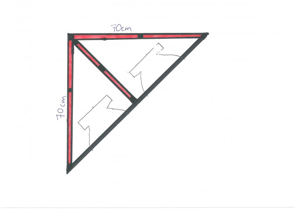

    Her kommer da en skisse til kasse! Høyden blir ca 40 centimeter!
    Hvis man bygger i feks 15 mm plater, doble plater til baffel. og doble plater til bunn og topp.
    Så tenkte jeg at man kunne sandfylle evt støpe det som er rødt - for å få en en død og tung kasse.
    Eller er det bedre å bare bygge det i tre, og heller doble platetykkelser...?
    Trenger ingen finish da 2 av sidene blir stående mot vegg og hele fronten er tenkt dekt av et stort trekk/gitter i samme farge som veggene!
    Noen som har anelse om hva man kan forvente å måtte betale for å bygge 12 slike kasser...?

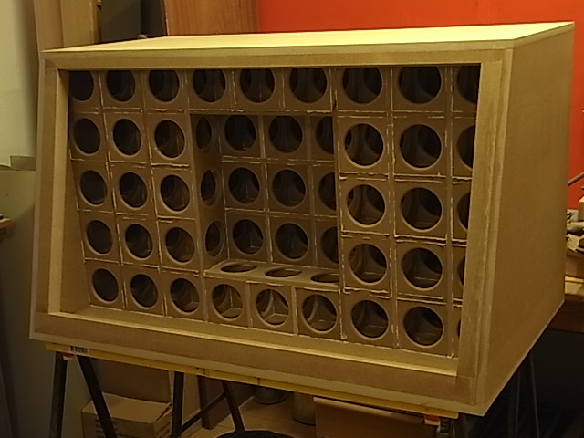

    En effektiv måte å bygge noe som er veldig stivt på er å bruke kryssfiner og masse interne avstivere, litt ala B&W sin "Matrix"-løsning. Et eksempel er Palvig sin subwoofer som er bygget slik. Mye snekkerarbeid, men sikkert bra resultat.
    OMF
    26.02.2002
    16.208
    9.389
    Det er blir helt sikkert utrolig stivt, men blir nok litt for mye arbeid når det skal bygges 12 kasser!

    Vis vedlegget 236573
    denne ser jo ok ut når man tenker på at du ønsker hjørneplasering.
    Kan du ikke da lage en i hvert hjørne som har plass til alle elementene.
    det blir langt billigere å lage to og ikke 12.
    men dette gjør jo att du ikke får flyttet de individuellt.
    tykke materialer skulle jo være å annbefale, da dette blir stivere, men alt er jo en vurdering.
    med ikke rette vinkler kansellerer man vel noe også.
    Steinar.

    Hei!
    Med sandfylling, tykke vegger og tunge elementer så så jeg vel for meg at hver kasse med 3 basser kom til å veie +50kg. Så det er av litt praktiske årsaker at jeg hadd tenkt å bygge, 6 adskilte kasser. Når hver bass får egen kasse, så vil jo også hvert volum ha såpass små mål at det ikke oppstart stående bølger i arbeidsområdet!
    OMF
    S
    Syncrolux
    Sandfyllinger er etter min mening nesten helt bortkastet, da det ikke bidrar til noe mer stivhet, snarere tvert i mot.

    Kan en god løsning davære å bygge kassen i et lag.
    Lage så mye intern avstivning som mulig.
    Også lime/skru en plate utenpå til slutt på de 4 store flatene (Topp/Bunn/bakkantene)
    2 mm aluminium hørtes tynnt ut til å ha noen særlig avstivende effekt, men det demper trolig vibrasjoner godt!

    OMF;
    Husk at det er ganske små flater du planlegger og begrenset hvor mye galt de kan bidra med.
    Om du setter en avstiver horisontalt og en vertikalt, er du ganske sikkert i mål.
    Spon er gått av moten som kassemateriale men jeg tror ganske så bestemt at 19 eller 22 mm burde holde.
    Det som oftest blir oversett, hvis man foretrekker et rigid system, er å støtte opp basketen til elementet.
    Her skjer det også sakerogting.
    I andre leire foretrekkes det derimot en myk innfesting av elementet slik at så lite som (praktisk) mulig av vibrasjonene fra driverne overføres til kassene.
    Du skal ha 12 kasser, så lag en mock-up.
    Palvigs konstruksjon kan være en merkelig sak.
    Om matrixen er limt sammen med et "settende" lim, er det en voldsomt bra løsning.
    Men om det er et fleksibelt lim, har han introdusert en masse ved i kassen som må flagre en del.
    Men jeg vet ikke, asså - så det er sagt.
    Husk bare på at det ikke er noen vits i overgjøre saker - bare akkurat godt nok - og litt til.

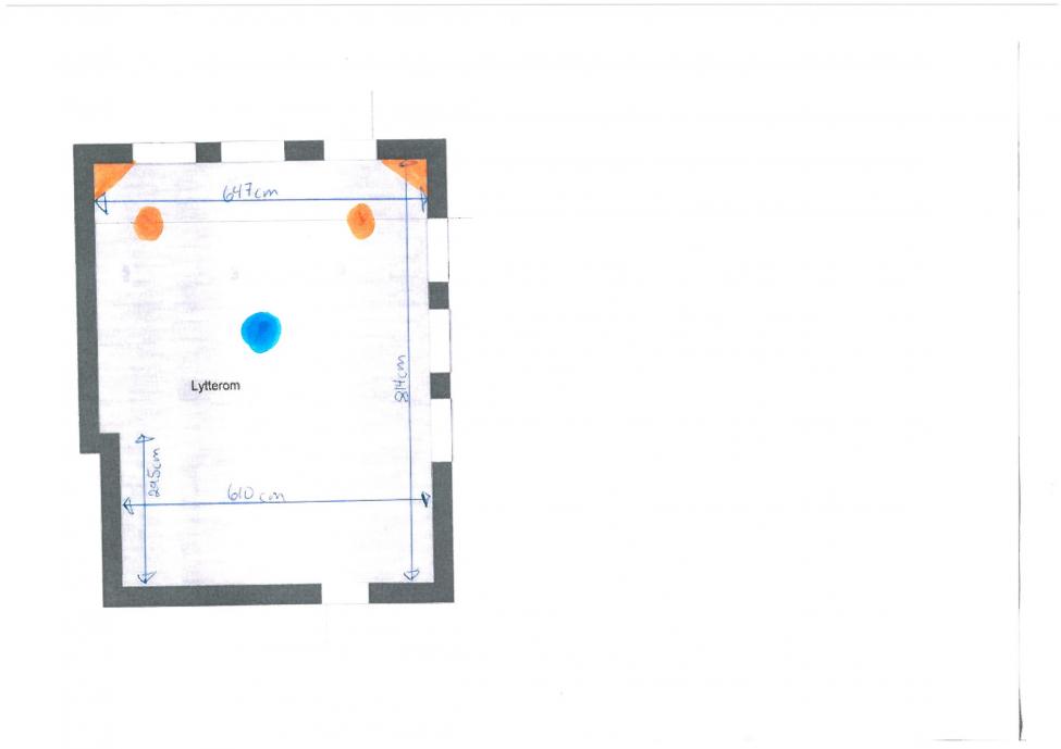

    Har du en skisse over rommet og slik tingene er tenkt plassert OMF?
    OMF
    26.02.2002
    16.208
    9.389
    Hei!
    Her er en skisse.
    Basstårnene er tenkt plassert i hjørnene i forkant av rommet - skravet med orange!
    Lytteposisjon indikert med blått og plassering av høytalere (Orange sirkler) er på ingen måte endelig bestemt, men ved å trekke høytalerne noe vekk fra frontveggen skulle det la seg gjøre at høytalerne er i samme siktelinje som basstårnene!

    Jeg går ud fra, du er intereseret i indput.
    Jeg syntes du sidder temmelig tæt på dine højtalere. Hvis det er højtalere med flere enheder, skal du op på ca. 3 meter +
    En god regel at gå ud fra er afstanden imellem højtalerne til at være 83 % af længden.
    Når du så har placeret fronterne optimalt og bagefter lytteplacering, skal der arbejdes med subwofer placering, så der sker en sømløs overgang. Her rykkes subben frem og tilbage.

    jeg ville heller vurdert å sitte der det står"lytterom" og hatt ht på høyre langveggen evt med hard toe-in avhengig av hvor langt fra hverandre de stod

    Da ville jeg gått for kryssfiner og mye avstiving. Bitumen/asfalt er totalt poengløst i et basskabinett.

    Rune sa det absolutt dødeste var 18mm plywood limt sammen med 2mm alu
