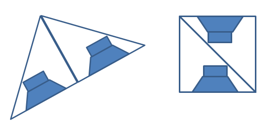

    Hei!
    Her er en skisse.
    Basstårnene er tenkt plassert i hjørnene i forkant av rommet - skravet med orange!
    Lytteposisjon indikert med blått og plassering av høytalere (Orange sirkler) er på ingen måte endelig bestemt, men ved å trekke høytalerne noe vekk fra frontveggen skulle det la seg gjøre at høytalerne er i samme siktelinje som basstårnene!
    OMF
    Pokker - med alle vinduene røyk tanken om et solid Dual Bass Array system.
    Forstår du har bestemt deg for lukket kasse. En måte å få testet et par prinsipper på kan være å splitte kassene som vist.
    Da har du mulighet til å teste både hjørneplassering og hybriddipol.

    Hei!
    Her er en skisse.
    OMF

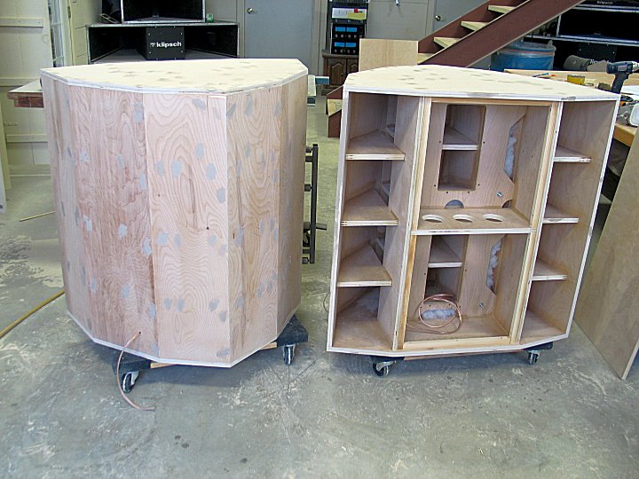

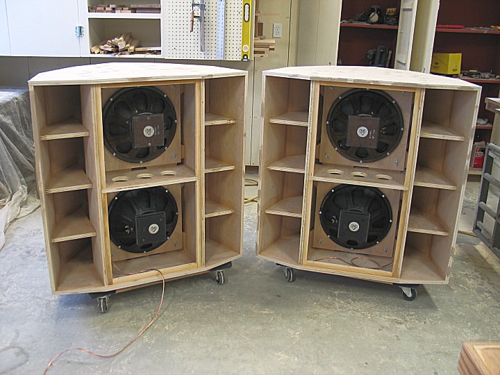

    V-foldet horn med EQ fungerer også med hjørneplassering. Dobler man i høyden med enten fire 12" eller 15" på hver side, så burde det gi riiiimelig greit trøkk..... Fungerer dessuten høyt i frekvens. Disse deles faktisk så høyt som i 500 Hz området, men det er nok ikke helt optimalt. Over 200 Hz eller deromkring begynner responsen å bli noe ujevn.
    Spesielt lite og nusselig blir det dog ikke. Her med to 12".

    I min baskassen er der lagt vægt på, at kassen har forskellig mål. L 107 cm. x 64 høj. Dybden er 51,5 i top og i bunden 64 cm. udvendigt. Altså forpladen er skæv for at være vinklet imod lytteren. Det må være vigtigt, at målene er forskellige indvendigt med hensyn til stående bølger.
    Jeg mener det er vigtigt, at højtalerenheder kan arbejde så frit som muligt, dvs. at lydbølgerne kan komme væk fra enheden hurtigt. Kabinet skal virke så lidt begrænsende inde i kabinettet som muligt.
    Det er også vigtigt at se på selve enhedens mulighed for at få luft væk fra membranens bagside og dermed også bedre køling, udover at kunne arbejde frit.
    Jeg mener også at det er vigtigt med et stærkt matrix kabinet og det må også betyde mindre problem med forstærkning fra front væggen.
    MusicBear
    Sven_Palvig; jeg mener (nærmere bestemt jeg tror) at matrix tar veggenes ressonansproblemer fra vegg til vegg, fremfor at hver vegg best mulig kan la sin frekvens dø ut, fremfor at alle vegger skaper en felles problemfrekvens!? Tenker jeg, hvis en amatør kan få uttale seg litt om dette :)
