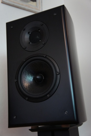

Jeg lagde denne i fjor med 2 × 10 mm mdf og Green glue mellom platene.
...men lite relevant som BBC monitor da denne satelitten kun jobber fra 230 hz og opp.

Oj, de var flotte! 2x10mm er vel litt mer enn det bbc brukte. De bruker gjerne 9-12mm dempet med tyngre bitumen plater...
Men ser Q-acoustics bruker mye av den typen oppbygging.
