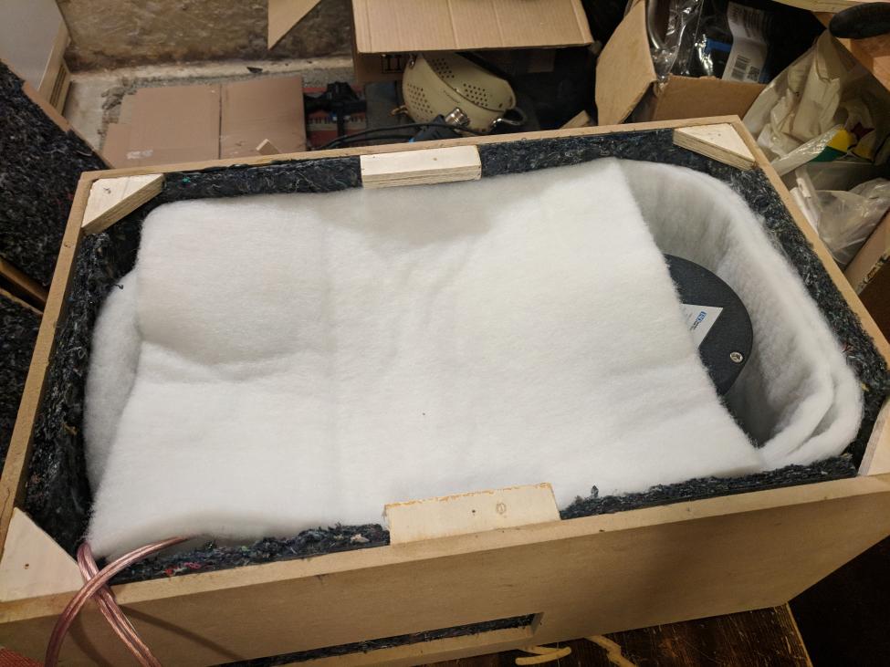

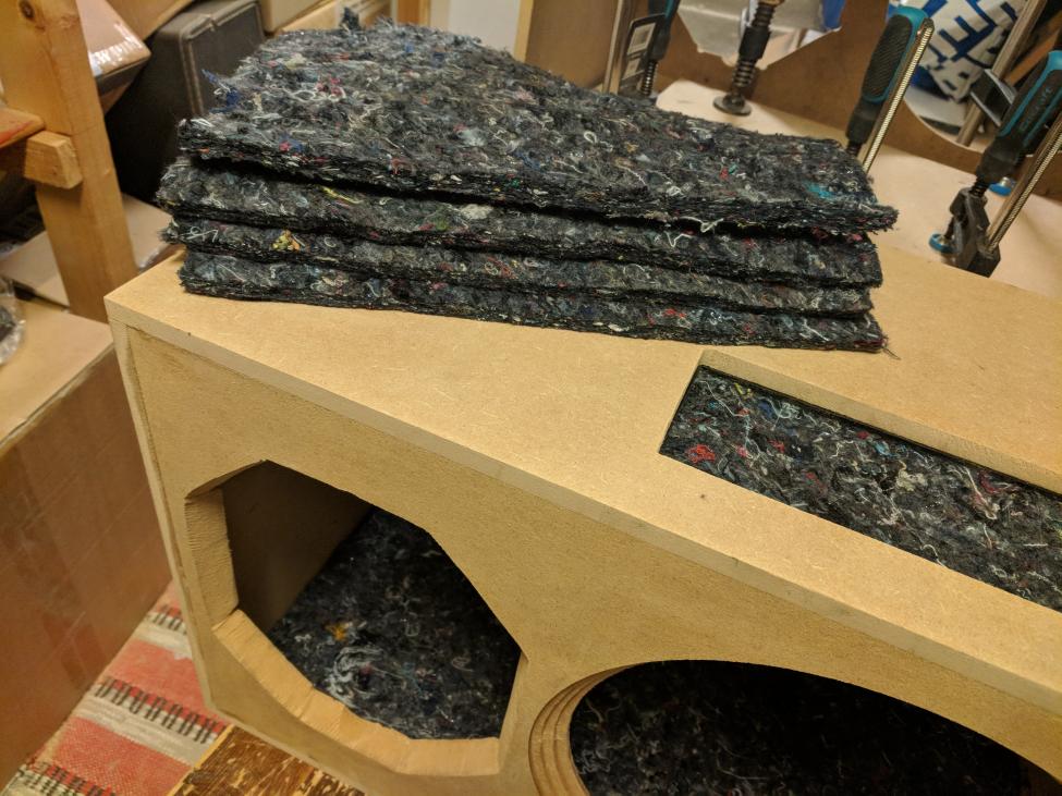

    Har tatt ut elementene, og første test objekt er klar for nedslakting. Får litt hjelp av minstemann.
    Håper å få tid til å gyve løs på mockup mk ll i morgen.

    Asfaltmatter er det noe bra. Mener og ha hørt folk bruker slikt til inni høytalere.
