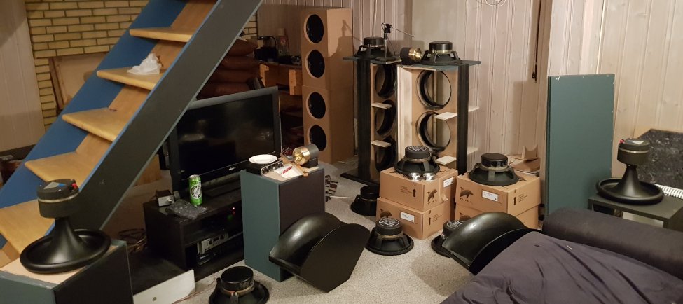

    Er litt usikker på hva jeg skal gjøre med PHL elementene.
    Sannsynlig bruksområde er 100 til 6-700 hz.
    Noen her som har erfaring med OB midbass med mellomtone horn over?
    OB blir den enkleste løsningen å bygge, og jeg har jo litt erfaring med det selv, i positiv forstand.
    Men er veldig usikker på hva slags konstruksjon som vil fungere best i min setup.
    Lukka kasser er vanskelig og omfattende å få til om jeg skal unngå den hersens bokslyden.

    Kunne jo kanskje kopiert litt av emokid versjonen, men jeg kan ikke ha så svære og brede horn-vinger.
    Har rett og slett ikke plass.

    Hva er planen - sånn i utgangspunktet, mener jeg?;) Det ser ut som om du sitter 2,5m fra høyttalerne. Hadde et par enkle Tannoyer gjort samme nytten? I beste (og kanskje forenklende) mening. Eller: Med 2,5m lytteavstand hadde jeg droppet horn og sett etter enda enklere løsninger. Your call!

    Vis vedlegget 561118
    Snaut 2 meter lytte avstand.
    Ca. skisse på tenkt løsning:

    Det trenger ikke være et mål i seg selv å forsøke å redusere reflektert lyd til et minimum. Til slutt slutter man å spille musikk og nyter stillheten av 0 reflektert lyd. Mitt tips er å smekke opp et par gode monitorer ala Harbeth M30 og en enkel signalkjede uten for mye digitalt ditt&datt. En slags sonisk katarsis. På 2m avstand vedder jeg en drink på at det er det enkleste...:)

    Ville vel vurdert 15" til bass og 12" til mellom,har du testet 2x12" i ob under hvert horn til 200, må da holde plenty.

    Jeg liker nå å pusle med litt forskjellig da.
    For meg er det like mye en hobby, som å nyte musikk.
    Vi får se hva som skjer etterhvert...
    Disse PHL 15" trives som midbasser.
    GPA 12" har FS på 25 hz og burde trives godt i store refleks kasser. Over 400 liter pr. side.
    Håper og tror at dette kan låte grymt.
    Men det veit vi jo ikke før vi har prøvd.
