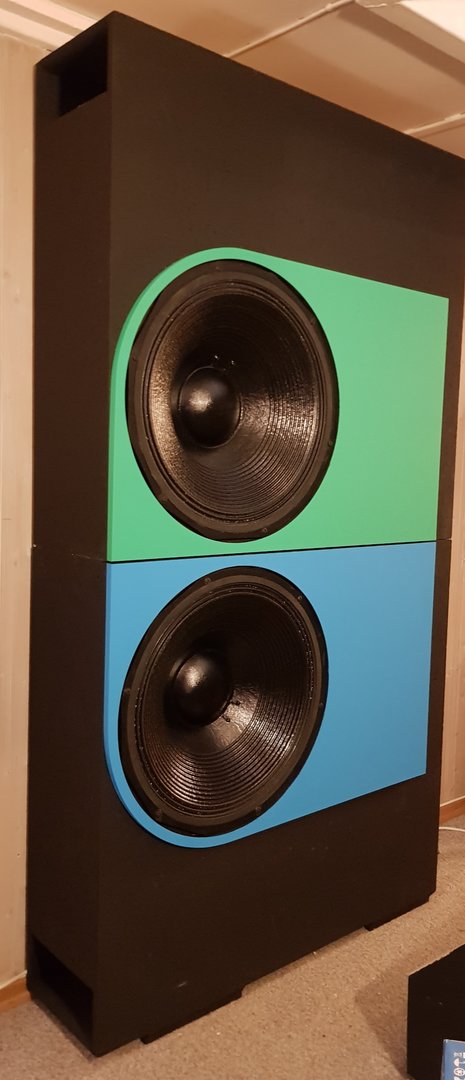

    29x104x95 cm ...har jeg regna riktig om brutto volum da havner på ca 280 liter?
    Tror netto volum er på ca 180 liter.
    Bassporten er 90 cm lang, 10 høy, og 25 bred.
    Om slike kasser passer PD 2150 aner jeg ikke noe om.
    Og ikke har jeg tegninger heller da disse kun er snekret på måfå og magefølelse.
    ...eller egentlig er det en ca. omregning fra Snickers-is kasser som ikke passa i min kjeller.
    Jeg prøvde som best jeg kunne å regne ut bass porten og høyde,bredde, dybde på kassa, men trur det blei ganske unøyaktig.
    Blei for dyp bass, men kan vel legge inn et høypassfilter der jeg vil det skal rulle av.

    5cm baffle i OB, er det så lurt da?
    Ingen problem, jeg har full kontroll.
    Det blir en snau cm som stikker utafor på baksiden av driverne og den får en mild chamfering.
    Dessuten må jeg ha såpass tykkelse på baffel da kantene blir ganske tynne når jeg lager de så kompakte.
    Blir vanskelig å lage stivt og vibrasjonsfritt når baffel egentlig er alt for liten til alt for store drivere.
    ...men jeg har en plan, så får vi se om det duger.
    Og gjør det ikke, så begynner vi på nytt med bredere baffel.
    Kjekt med DIY. Istedenfor å kjøpe nytt, kan man bare lage nytt om det ikke er godt nok.
    Mine design formes ikke med linjal på papir eller på pc, men i skallen.
    Og da må det påregnes litt prøv og feil før ting og tang sitter som det skal.

    50 mm. er akkurat lagom, regner med at elementet også blir frest ned så det ligger plant med front baffel og da har du tatt unna et par cm. allerede.

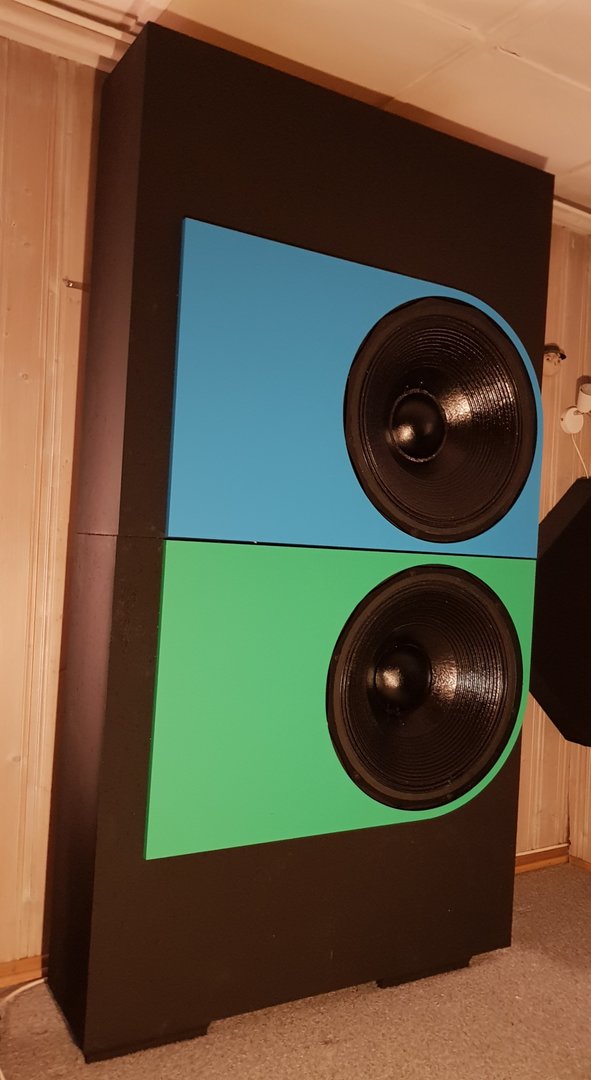

    Høyre side sett bakfra.
    Venstre side, forfra.

    Jeg husker ikke i farten det der med baffelbredde ifm. bass loading i åpen fjøl.
    Det er vel ikke kun baffelbredde som bestemmer hvor langt ned man kan dra responsen?
    T/S parametre på driver har vel også litt å si? ...samt EQ? ...eller hva? annet?
    Bredden på midbass blir 43-45 cm, og jeg trenger uanstrengt nivå ned til 65-70 Hz i mine doble 15"
    Det vil bli 90 grader "vinger" på siden, men hvor dype bør de være for ønsket respons nedad?
    ...altså, total baffelbredde.
    En regel sier vel at de ikke bør være dypere enn 50 % av baffelens bredde, men om jeg kan klare meg med mindre enn det så tror/håper jeg det vil forbedre lydkvalitet.
    De trenger vel egentlig ikke gå høyrere opp enn til 300 Hz ved øvre delefrekvens, da jeg kanskje også må ta hensyn til dipol peak?
    11" eller 12" vil ta over stafettpinnen videre oppover. (Supravox eller TAD) ...sannsynligvis TAD.

    Breie fjøler hadde sikkert vært det beste, men da sperrer jeg veien inn til lytteposisjon fra trappa.
    57.741
    111.606
    Ikke betenkt i det hele tatt, har mer igjen av den hjørnemalinga 🤣🤣🤣 Blir nok bra. Husk at det hjelper ikke med all verdens baffel dersom lydbølgene kan snike seg over topp ev. bunn..
