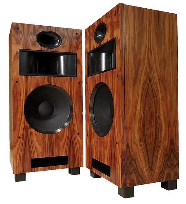

    Eks. på høyttaler fra Volti Audio.
    Kult design på disse, men sånn finnish har jeg verken tid, kunnskap, eller lyst til å fullføre.
    Låter muligens ok også, men tror jeg skal få til bedre lyd i min rigg med disse mellomtonehorna enn det disse gamlisene holder på med.
    Tror de designer lyden kun på "øret" og ingen målinger.
