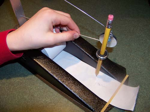

    Klassikeren for å måle HT-parametre er Wallin-jig'en... her i en utgave... Dessuten er vel dette en opsjon i flere av de mange programmene for HT-målinger..

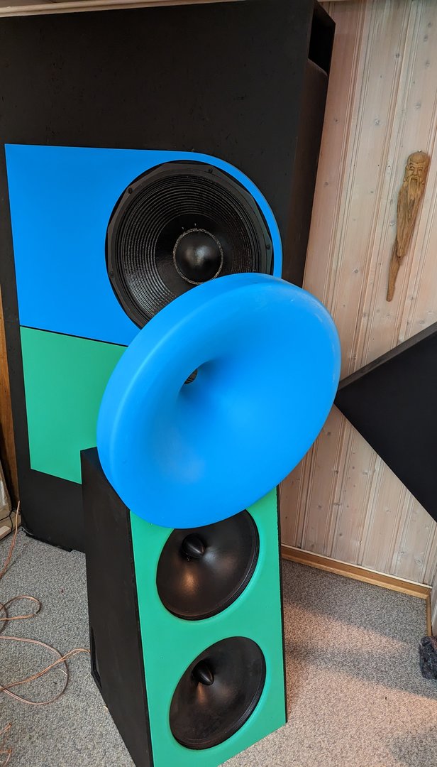

    Det skjer da litt her i kjelleren, selv om det går i sirup tempo.
    Denne settingen er jo helt feil, som alle må se.
    På høyre side skal sattelitter ha motsatt farge. Blå mellombass, og grønne horn.
    Men det ordner seg etterhvert.

    Du må snu blått og grønt... Det grønne skiftet!! 🤭 Barskt og annerledes dette!

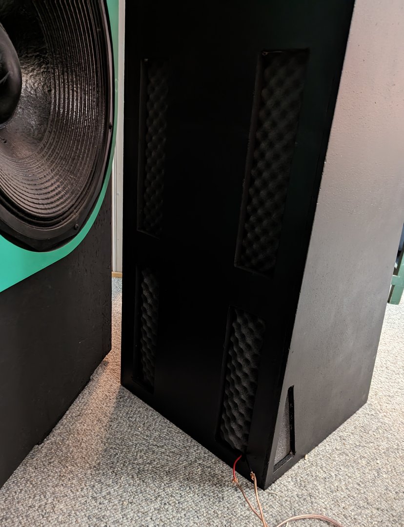

    Når det gjelder ESS tack, er det greit å lime sånn?
    Kanskje litt sent å spørre, siden jeg allerede har gjort det....Shy, hva tror du?
    Har begynt på andre midbass kasse, og jeg vil bli ferdig med saken kvikt....enn så lenge.
    Har kommet i en "møkk lei" periode, og vil komme snarest i en setting hvor jeg kan lytte til musikk i en rigg som er over snittet OK.
    25 kilos Dynaudio stativer kan brukes til mangt...når klemmene ikke strekker til.

    Så kult Bergfinn!
    Jeg er ikke så glad i sterke farger, men dette synes jeg fungerer skikkelig. Tøft!
    Du får ta deg en ny tur når det er ferdig stilt, med tilhørendende Fostex diskanter.
    T90-EX, ligger i pappkassa, og venter på duty som cake-icing på toppen.
    Ikke bry deg om fargene, de er kun for pynt. Målet er fargeløs, kjedelig og nøytral lyd.

    Det gjør jeg gjerne. Fargene lurer ikke meg, ser du har tenkt. Kult at du får med T90-ene. De gir jo ethvert oppsett et dryss av klasse😊

    Limingen er helt fin, men jeg tenker at striper med tykk fugelim er litt feil uten at det gjør noe
    fordelen med tykt lim er at det demper og veier 1,5 x vann (asfalt 2 x)
    På det bruksområdet kan du også bruke følgende alternativer med tannsparkel
    Gulvlim
    PU lim (D4) gjerne iblandet hvitt lim avhengig hvor ru flaten er, glatt = hvitt, ujevn = PU
    Går sikkert fint med smøremembran fra Flisekompaniet (samme base som Tec7, Essve osv bare mer tyntflytende)
    Det er mange veier til Rom her, folk er litt for redd for å teste. Sitter det fast et det bra 👍

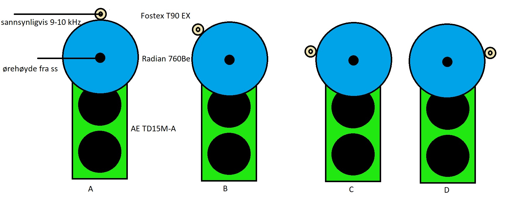

    Hvilken? A,B, C, eller D
    :unsure:

    Tviler på at du hører særlig forskjell på A eller mk1. Det fine med Fostexen er st den er tynn så ubderhengt blir fint.
    1000-5000 Hz området er der øret er mest følsomt og derved oppfatter plassering best.
    Har ingen god følelse med sideplassering.
    POB
    26.09.2003
    3.034
    3.098
    Kulturhovedstaden
    32
    Kan diskanten stå på en tripod, så du kan flytte den ?
    Har tenkt en slik løsning her hjemme når jeg bygger OB'er.

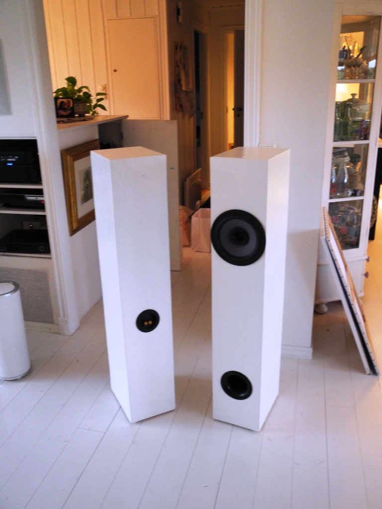

    Det spiller ikke ennå.
    Holder på å lage noe mekk oppå midbasser som skal holde stor-hønna på plass....riktig vinkel møt øra osv. osv. Jeg kommer til mekke noe enkelt som ikke er justerbart, siden dette er custom kun for dette rommet..og tiltenkt sweetspot.
    Har kun målt midbasser foreløpig.
    Ingen horn tilkoblet ennå.
    Ville bare visualisere litt for å se åssen det blir.

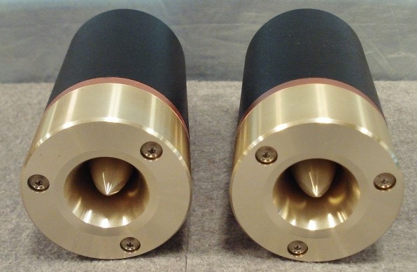

    Har hatt disse T90A-EX i 4 mnd. nå, men har ennå ikke lyttet på dem.
    Kun målt, for å sjekke at de er ok, og at begge har lik frekvensrespons.
    Jeg stussa litt på en 3-4 dB dip ved ca 11 kHz, men kanskje de bare er sånn?
    Mulig det var pga. at jeg hadde på feil type beskyttelse kondis?
    Eller at dette forhåpentligvis kan rettes noe med EQ.
    ...det finner vi ut på premieren på den første 4-veis testen med "farget" lyd.
    Liker jeg dem ikke, så har jeg Yamaha JA0506 i backup.
    Dem er mye mindre og lettere, men dem er absolutt ikke snaue lydmessig.
    Dessuten kan dem deles lavere enn T90.
    Yamahas første "highend" diskant, et design fra 1972 som muligens låter like bra, eller bedre enn mye av det som tilbys pr 2023... faktisk.
    Har sagt det mange ganger før, høyttaler "teknologi" 🤭 har IKKE hatt noen revolusjonerende fremdrift de siste 50-60 år.
    ...bortsett fra noen ytterst få i dag, som kan telles one hand, or maybe two?
    Bliesma, Kartesian, Purifi, Radian, BMS ... Snickers-is saker på gang, men ingen håndfaste ting å ta tak i førebels. Er veldig nysgjerrig på coax driveren som muligvis kommer i en nettbutikk nær meg.
    mk1classic
    07.01.2009
    1.982
    1.601
    Sandvika
    Den dippen er dessverre på alle Fostex av dette designet. Det ser ut til å geometrien på driveren. Jeg fant også samme dip på min T90. Jeg ente med å dele inn ved ca 10khz Den dippen finnes på T500ene også, men noe lavere i frekvensområdet.

    Nei, nå tuller du.
    Jeg har tidligere hatt T500 mkll her i kjelleren, og fikk ikke denne tydelige dipen som jeg fikk med T90.
    Men som sagt, har ikke hørt på T90 ennå, så kanskje det ikke er noe issue for mine gamlis ører.
    T500 mk3 lages av og til i begrenset opplag, men koster muligens over 30 laken.
    Kanskje jeg kjøper, om jeg kommer over noen ved tilfeldighet.
    Eventuelt TAD ET-703...er visst noen som har begynt ny produksjon....hmmmm.
    ...eller kanskje @Kevlar sine EV T-350?
    Det finnes mye snadder av valgmuligheter for de øvre oktaver.
    Hornlyd
    Musikkglad
    01.04.2005
    20.382
    11.583
    Jeg tenker at T500 er egnet fra 10K og at T90 er en vaskeekte supertweeter fra 15K ish. TAD er etter det jeg kan se av grafer (og hørt hos Sluket) egnet fra 7K?
    T90 er vel også fin kun med en kondensator rundt 0,5 uF for å blende inn litt luft. Det kan fungere veldig bra.
    Ellers så er Kevlar sine EV drivere meeeeget interresante ……. men designet er ikke lekkert.
