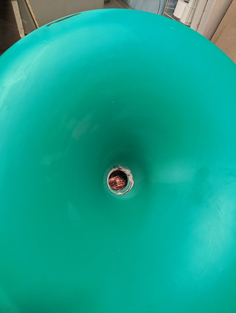

    Vet ikke om det er nevnt før, men hadde et uhell hvor innerste del av grønn-hornet sprakk opp og løsna.
    Sannsynligvis pga valg av billigste type MDF.
    Vel, nå er det limt sammen igjen med ESS TACK EASY (verdens beste lim) sparklet, pusset, og malt på nytt med mine usedvanlige vakre farger.
    Er jeg flink og arbeidsom, så blir det test lytting av ny/slem fire-veis rigg ila helgen.
    Vi får se/høre....har hatt snitt tid på 12 timers dager i jobben siste tre ukene....men vi håper på å få til noe.
    Kanskje alphamale får være med på en premiære av hva dette kan bli....når han skal hente ferske reker og østers fra bergis-boden med alle delikatesser havet har å by på.
    Jeg krysser fingre, tær, og ballesteiner.
    Blir det ikke bra nå, så handler jeg noe Jamo saker på brukten.

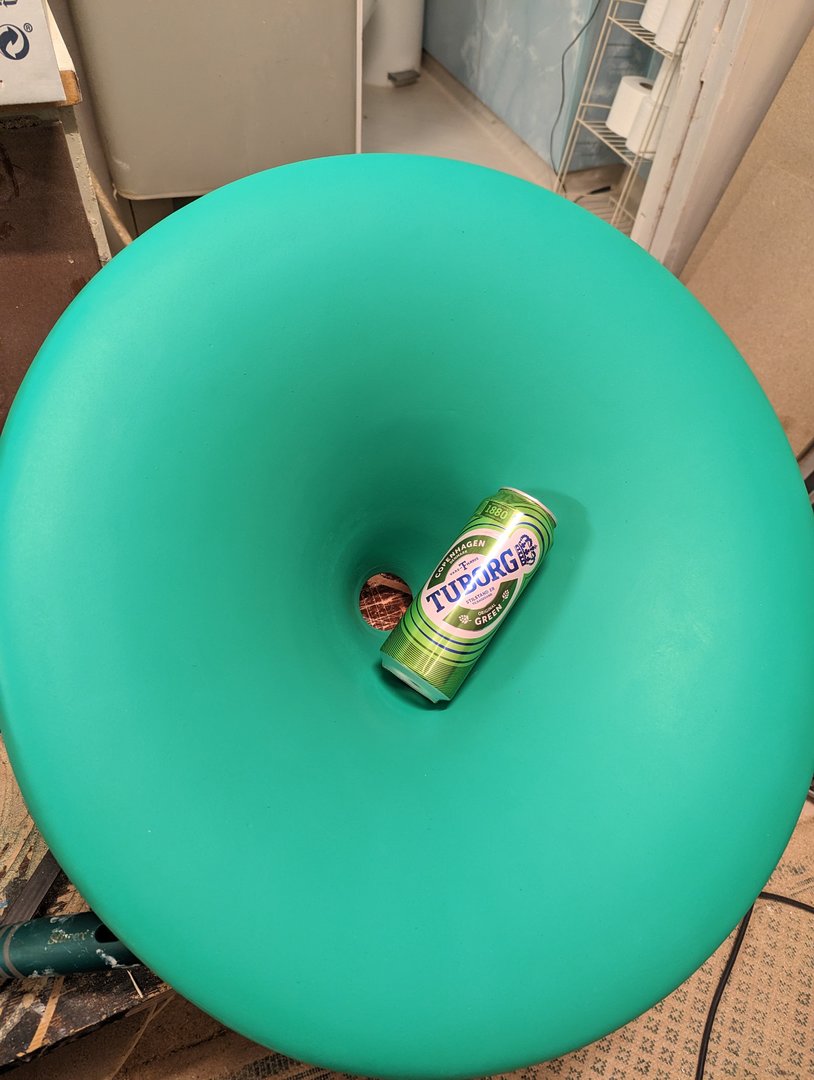

    Vis vedlegget 919546
    Vis vedlegget 919549
    Jeg stiller opp med med nyvaskede, og spissede ører.
    Jeg vekker deg utpå "kvisten" når jeg er fornøyd, om du sovner pga. overarbeid😃
