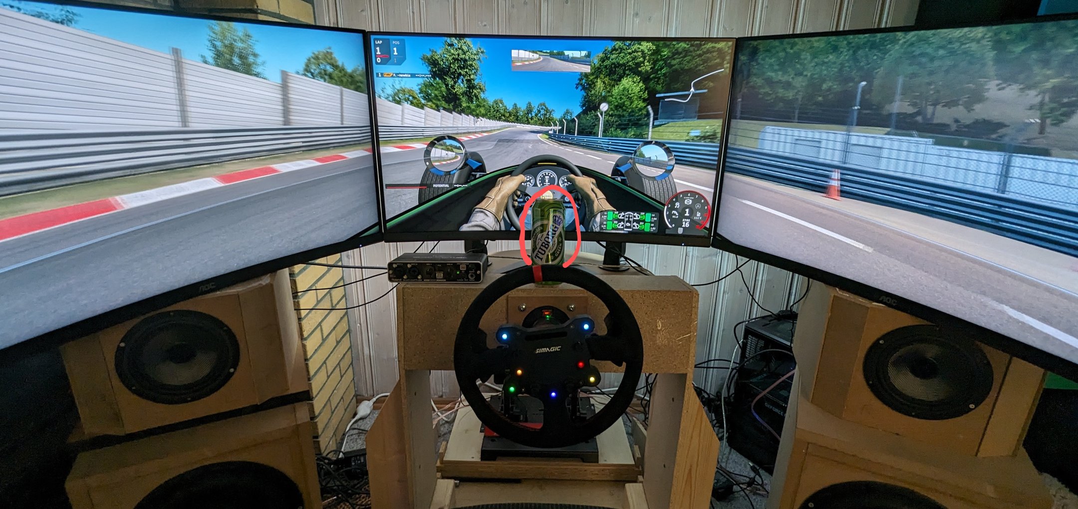

    Jeg har vært heldig med mine dsp sprell i kveld
    og føler det er fortjent med en kjørepils mens jeg tar et par runder på Nurburgring
    i en Brabham...på høyt motor volum.
    Bilde tatt halvmeter bak kjørestol.
    I virkeligheten blir alt mer omsluttende bak rattet.

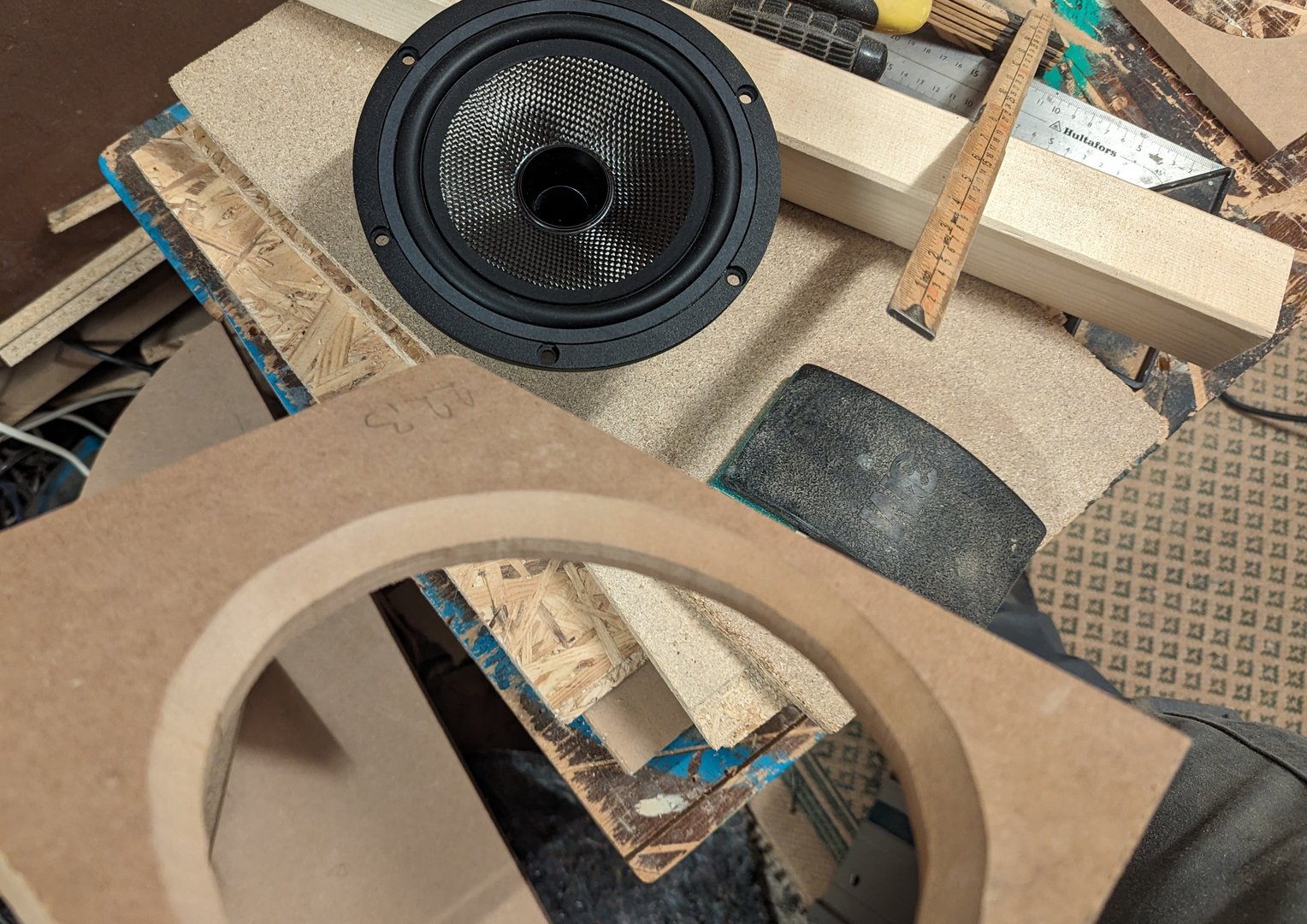

    ...hva kaller man dette?
    Semi OB?
    Møkka OB???
    Veit ikke.
    Jeg får faen meg ikke til å mekke noe lukket som IKKE låter boxy.
    Så en eller annen åpen løsning må bare fungere.
    Føkk.
    JBL 4306 sakene skal testes før videre planer.
    Dette tror jeg er det dårligste designet JBL har gjort hittils.
    Om det er filter design, eller møkka drivere...får vi vite ila helgen.

    Men i dag lagde jeg et par bokser med frie luftveier bak.
    Nå låter det ikke boks

    Men jeg tester da forskjellige elementer i samme boks... alltid, av det jeg har tilgjengelig.
    Denne boksen jeg har nå (som er åpen bak) skal testes med andre elementer også.
    ...her skal intet være uprøvd.
    Men må si jeg ble positivt overrasket over denne 8" JBL.
    Skulle vært moro å teste en Fostex 8" eller 6" i denne boksen.
    Det er mye demping inni nå, så det blir vel en slags hybrid boks/OB.
